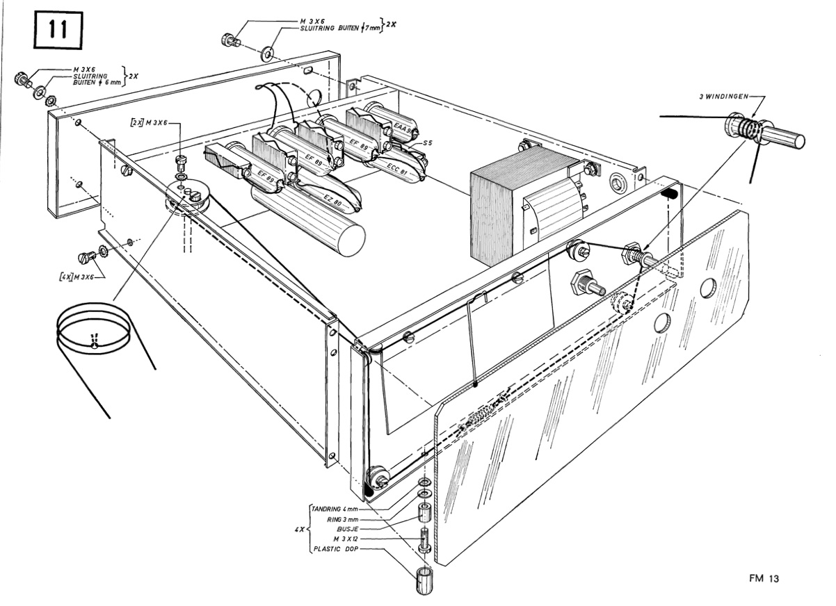

door Ouwe Schipper
Beantwoord door Ouwe Schipper in topic Re: Philips FM13
Als je dan toch aan 't vitten slaat:
Het heet "schaalkoord"
want het is gevlochten spul
Nico
Nico

18 feb 2012 20:36 #14767
Beantwoord door hkruis in topic Re: Philips FM13
Ik zou liever willen spreken van schaaldraad : FYI :
18 feb 2012 20:23 - 18 feb 2012 21:16 #14766
Beantwoord door brcf01 in topic Re: Philips FM13
Helaas brak het touwtje (+) vanmiddag.
Bij nadere beschouwing was die wel wat gaar geworden.
Bij ontvangst van de tuner hing het touwtje (+) los. Ik heb hem toen
één wikkel gegeven bij de draaiknop, het aantal zoals op tekening.
Toen kwam er ook enige spanning op het veertje.
Kennelijk was het draadje (+) ontspannen door de vorige eigenaar al
bewust gedaan. Hij zag de bui al hangen.
De breuk was opvallend genoeg ook precies bij het lampje (hitte).
Het touwtje (+) was van wat we 'echt touw' noemen.
Komende week komt Henk langs voor het één en ander en neemt hij
touw mee.
Ik heb het idee dat het originele touwtje (+) precies op lengte
gemaakt was voor het bouwpakket.
Gelukkig niet al te ingewikkeld, maar toch wel jammer uiteraard.
Maar geen wereldramp. Is er weer wat te doen.
Ik heb een pagina of tien van het bouwboekje en daar zit de
tekening van het touwtje (+) bij.
Het complete boekje heb ik niet.
Ook moet de afstemming nog verfijnd worden.
Op een zender zit hij er 'net niet op'.
Ook niet als ik een draad antenne er op aansluit. Dus echte FM.
Maar wel is te horen, zoals ik al schreef, dat de weergave erg goed is.
Mooi helder en een fraaie basweergave.
Mooi gedetailleerd en geen bijgeluiden. Ook geen brom of iets dergelijks.
Iemand beweerde dat buizen tuners altijd brommen, maar deze niet.
De beide A5X83A's die ik gehad heb deden dat wel.
De weergave van de FM13 vind ik beter dan de A5X83A's die ik gehad heb.
Wordt vervolgd.
