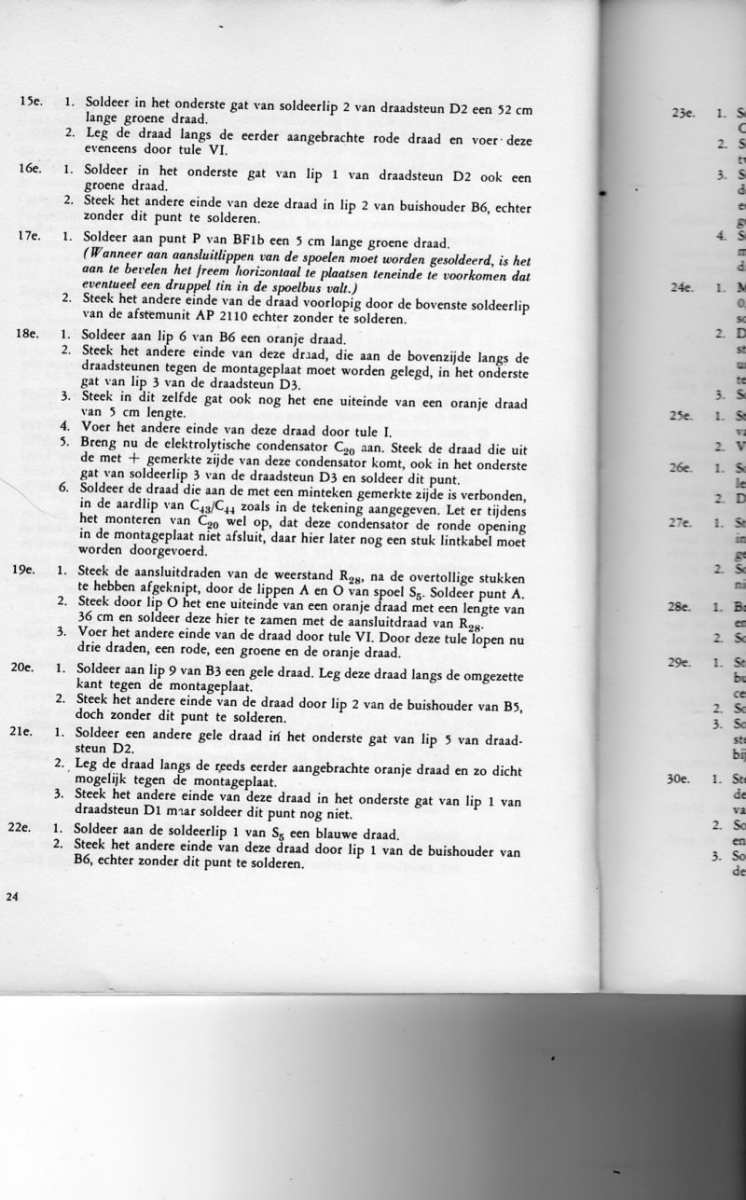

05 feb 2012 16:38 #14364
door Verdicom
Beantwoord door Verdicom in topic Re: Philips FM13
Hoi Cees,
Het enige dat van fabriekswege was gemonteerd is de AP2110.
De rest mocht je allemaal zelf doen.
De FM13 werd niet geleverd als een compleet gemonteerde set.
Dat was ook de lol van het geheel.
Hierbij een stukje van de bouwbeschrijving als bijlagen
Voor dat getwiste draadje, zie de punten 17e en 24e
Het C'tje komt weer verderop aan de beurt.
Groet,
Han
Groet,
Han

Bedankt voor de duidelijke uitleg over het c'tje en het getwiste draadje.
Zo laten zitten dus als het van fabriek af zo is gemonteerd.
Misschien is er wel een serie bouw pakketten van de FM13 geleverd met dat getwiste
draadje en dat c'tje.
