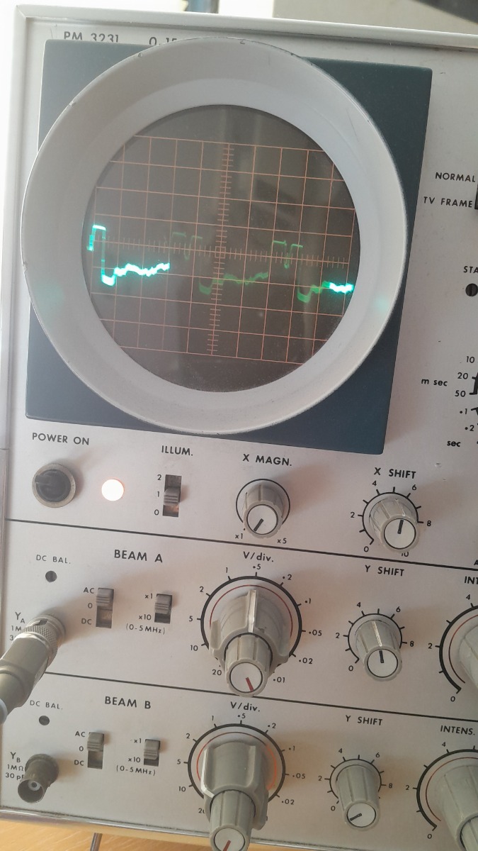

Scopebeeld op stuurrrooster van B2(t).
Een beetje een 'dubbele 'pief, Spanning haalt amper 1,5vtt, volgens schema zou dat 3V tt moeten zijn.
