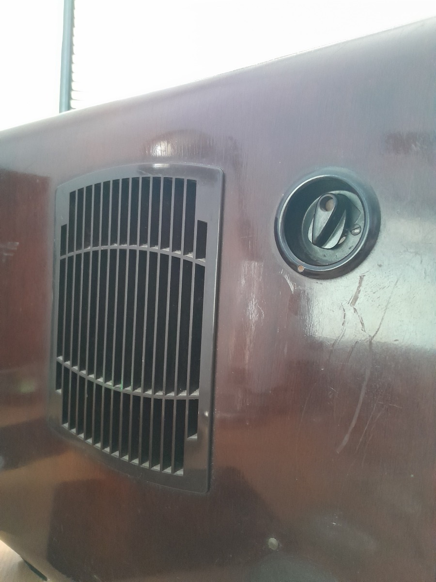

04 mei 2024 00:51 #99514
door bavelt
Beantwoord door bavelt in topic 17TX210A beeld rolt
Ik ben er inmiddels achter dat die schakelaar het 'RS' filter is. Een beeldverbeteraar (Relief) in sommige omstandigheden.
Een beetje groot en opvallend ding voor zo'n geringe functie...
03 mei 2024 12:17 - 03 mei 2024 12:17 #99510
door bavelt
Ja, ik denk dat dit hem is! Bedankt!
Het toestel is zo te zijn vrijwel gelijk aan de 17TX210A. Ietsjes ouder, week 47 in 1957.
En er zit een schakelaartje rechtsboven. Ben benieuwd wat dat ding doet...
