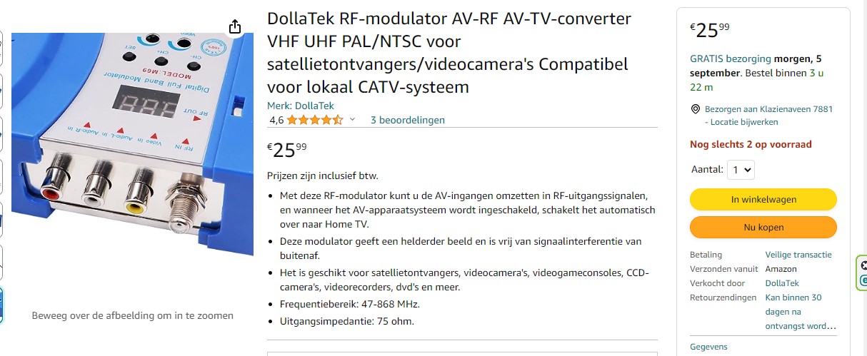

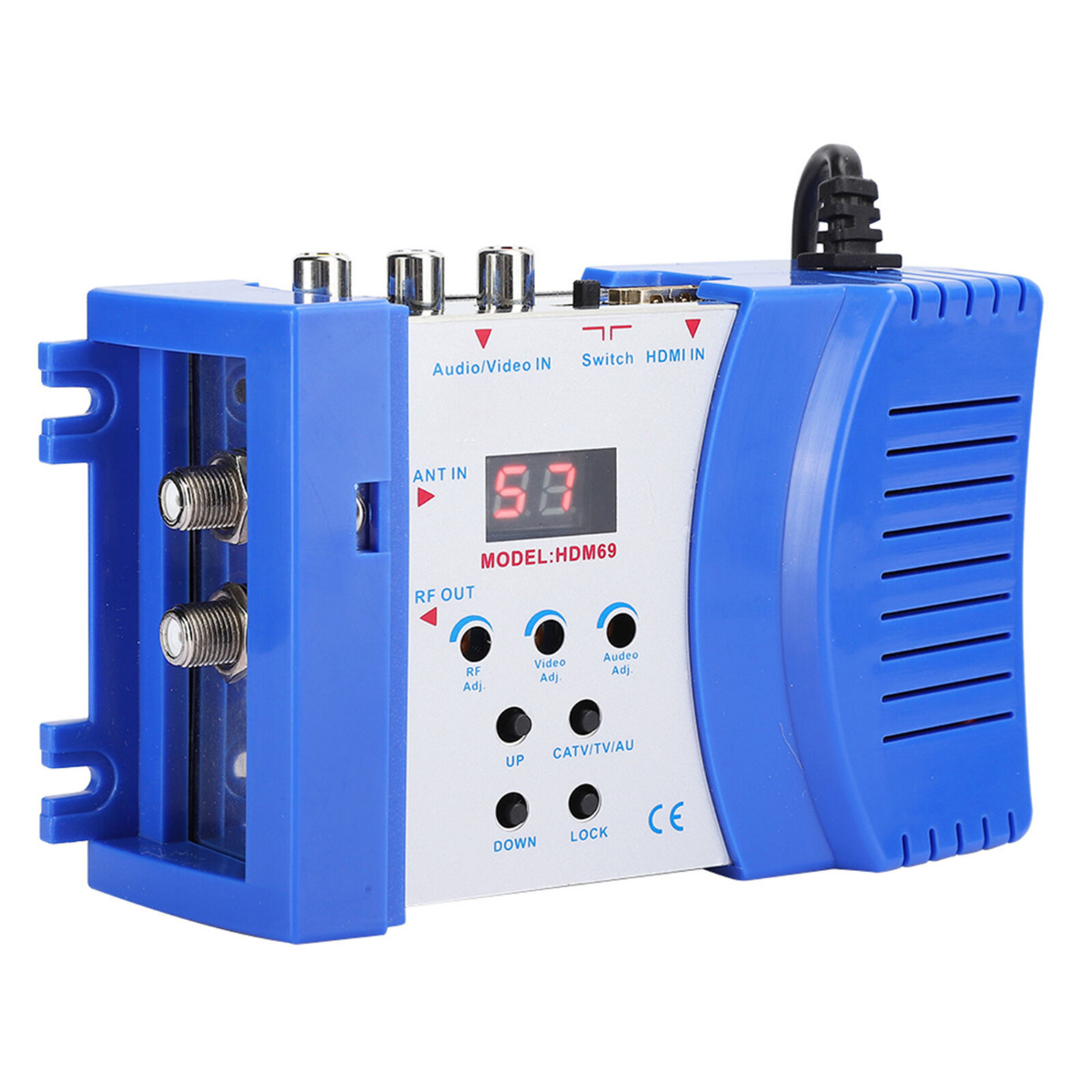

04 sep 2023 22:31 - 04 sep 2023 22:35 #97895
door bavelt
Nou, het is wel iets meer dan rafels.
Het beeld is instabiel en zwabbert ook nog wel.
Ik heb even een proef genomen en het 'gebakje' aangesloten op mijn nieuwe LG Oled TV. En afgestemd op de VHF (kost nog best moeite om dat te vinden op zo'n nieuw toestel).
Maar deze TV kan weinig chocola maken van het signaal dat hij van die modulator ontvangt. heel instabiel en tjokvol 'digi-blokken'.
Ik heb een modulator uit een oude Videorecorder gesloopt, maar die is gemaakt voor UHF. Werkt dus ook niet.

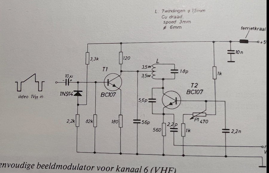

Ik zou er natuurlijk ook eentje zelf kunnen maken. Alleen ben ik nog geen werkend schema tegengekomen. Heeft wellicht iemand een schema wat redelijk makkelijk is na te bouwen?
(Deze had ik al maar krijg ik met geen mogelijkheid aan de praat: )
