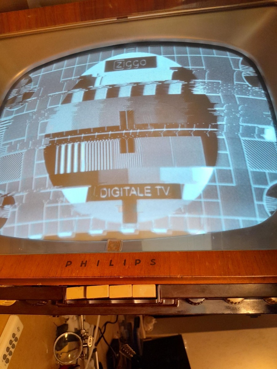

Eindelijk. Dit suggereert een beïnvloeding van de horizontale oscillator. Is er correlatie met het geknisper? Als er iets zit te sproeien kan ik me voorstellen dat die oscillator dat niet kan waarderen. Sproeien is goed te zien in het donker met de helderheid op nul. Alles verbonden met de hoogspanning (kooi, kabel, beeldbuis) is verdacht.Dan maar een foto van wat ik bedoel.
02 sep 2023 00:46 - 02 sep 2023 00:48 #97874
door bavelt
In met name horizontale richting is het beeld niet stabiel. Soms staat het plaatje wel een paar seconden strak en stil.,.
Daarna begint het gebibber weer.
In welke richting moet ik dit zoeken?
Synchronisatiescheider?
Defecte C ergens?

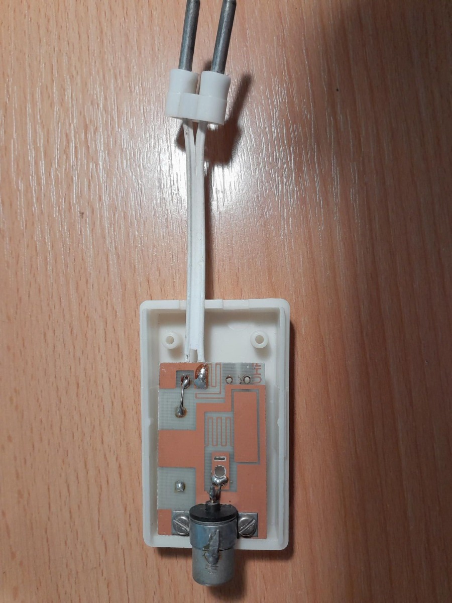

02 sep 2023 00:27 #97873
door bavelt
Ik had een omvormer 75Ohm Coax naar 300 Ohm Met VHF antennestekker gevonden in de kringloop.
Maar er blijft niets meer over van het ingangssignaal. Hoop sneeuw en een beetje beeld.
Doe ik de coax van de modulator rechtstreeks in de antenne-ingang (via 2 bananenstekkers) dan is het beeld wel contrastrijk.
Hoe zou dat kunnen?

02 sep 2023 00:19 - 02 sep 2023 00:22 #97872
door bavelt
Dit is het beeld dat ik heb. het bibbert behoorlijk.
