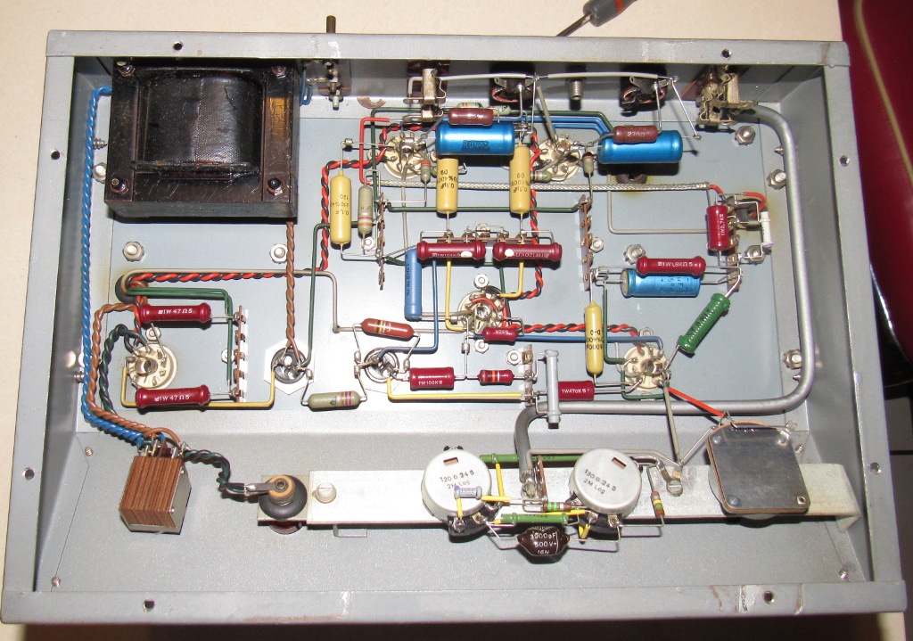

Ik zou er een vaste AC draad aan maken met rubber tulle
en van binnen met trekontlaster .. Ja de trafo heeft wat
meer metaal aan de buitenkant .Maaar het zal toch
wel een philipips zijn ? wat voor nummers staan er op ? graag foto opschrift
Bij de toonregeling zou ik ook nog wel die droptofee van wima vervangen
deze zal wel verlopen zijn ..Bet is een PH .mosterd C .
verders is het een keurige versterker .als er een klein brommetje in zit de buizen
eerst de ez 80 . dan nog niet stil dan de el 84 . kort om allen buizen
dat heb ik wel ondervonden .als deze oud zijn .. ook de pouwer de ez 80

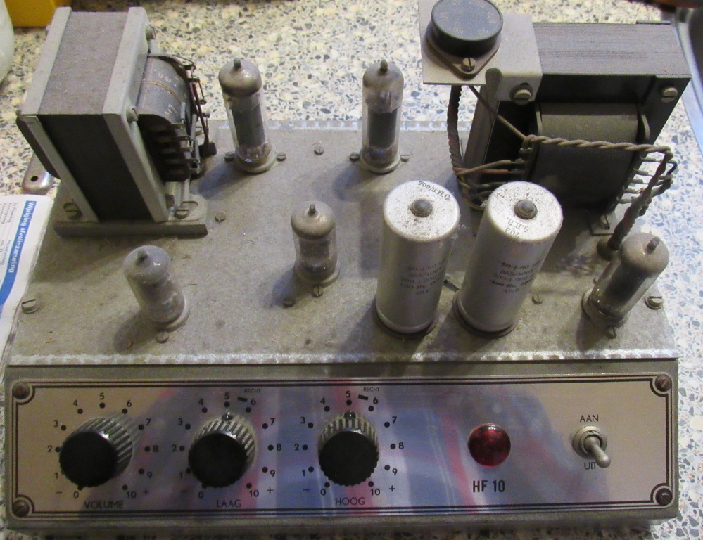

Bert,
Keurige versterker!
Ik zie dat er een andere UGT opzit.
Verder zie je deze versterkers allemaal met kleine verschillen onderling.
Naast wel of niet Mic. optie.
Wel apart aan deze versterker is de toonregeling meteen na de ingangen.
Keurige versterker!

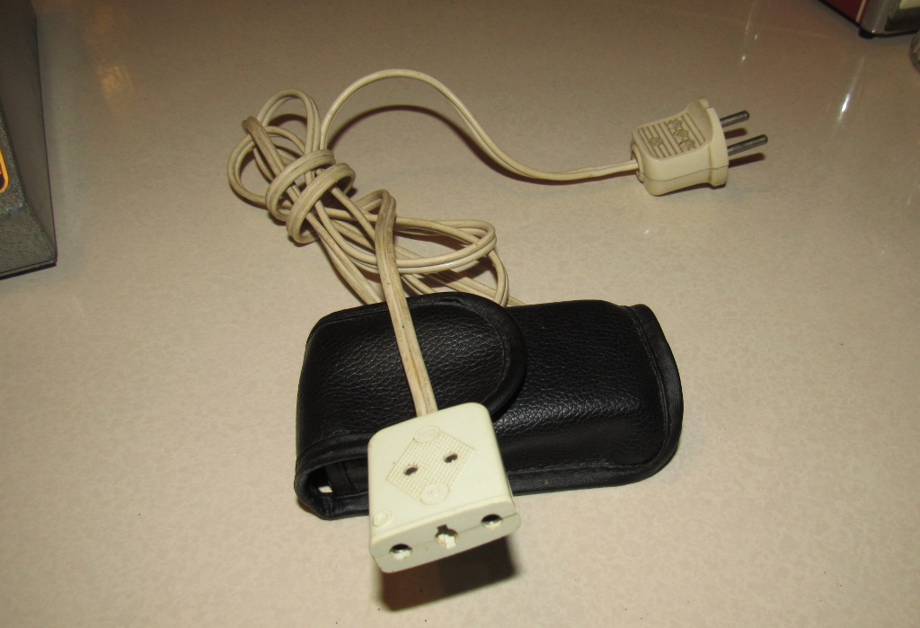

Bedankt voor de info Peter.
Je bracht me op een idee en ben eens gaan zoeken in de grabbelbak en heb nog iets gevonden.

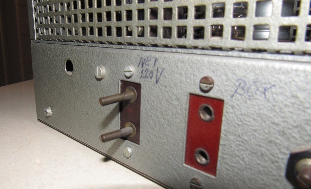

Een ouderwetse, platte contrasteker zou hierop moeten passen.
Dit is echter niet origineel. Van origine horen er twee luidsprekeruitgangen op, eentje voor 5 Ohm en eentje voor 7 Ohm. De bouwer vond kennelijk één uitgang genoeg en heeft op de plaats van de tweede uitgang een netentree geplaatst. Er hoort een vast netsnoer aan te zitten, er zit daarvoor een gat net achter de smoorspoel.
Er zijn ook vreemde onderdelen gebruikt. Is natuurlijk niets mis mee. Wel netjes gebouwd inderdaad.

Ik zoek nog wel een oude contra stekker om een netkabel te maken, die was er niet meer bij.
Dus als iemand mij daar aan kan helpen.

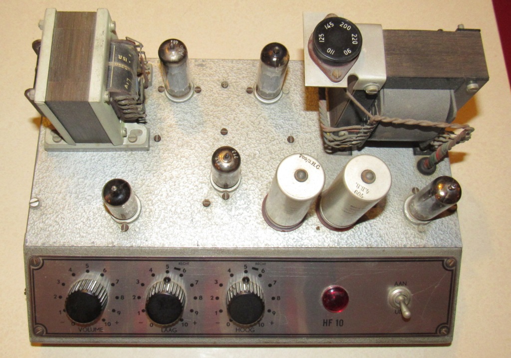

Afgelopen middag naar Houten geweest om de HF10 af te halen.
Het leuke van het afhalen vind ik dat je dan vaak wat meer over de geschiedenis krijgt te horen.
Zo ook in dit geval.
Het is dat ik voor het donker worden weer thuis wilde zijn anders had ik daar nu waarschijnlijk nog gezeten.
Even wat plaatjes met en zonder stof en van de onderzijde.
Ik had verwacht teer condensatoren aan te treffen i.p.v. mosterd condensatoren.
Ik kan niets anders zeggen dan dat de bouwer hem keurig heeft gebouwd, niet verknoopt zullen we maar zeggen.
Het vervolg zien jullie hier wel verschijnen.
