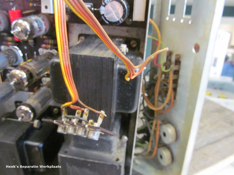

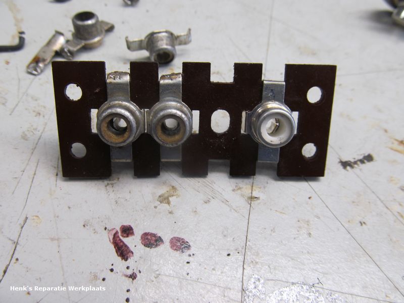

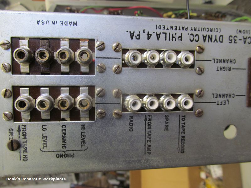

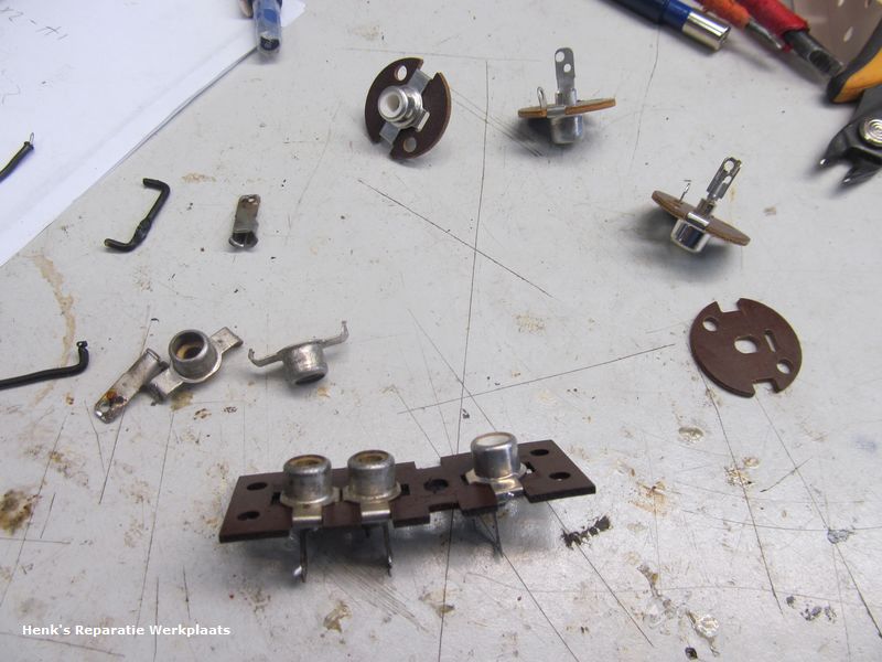

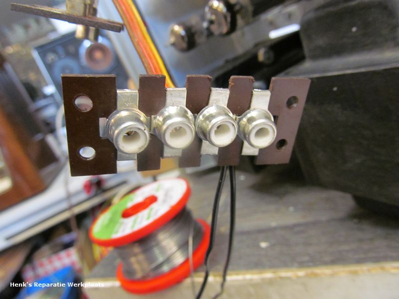

De versterker was alweer terug naar de eigenaar. Helaas was een nieuwe weerstand (het kapje) afgebroken. Dit hersteld en toen ook maar de ingangsbussen aangepakt. De connectie was niet meer in orde. Via het www ronde bussen gevonden. Door deze te demonteren en over te zetten op de bestaande pertinax\hardpapier plaatjes kon het geheel origineel blijven.
2 plaatjes zijn klaar, nu de andere nog
