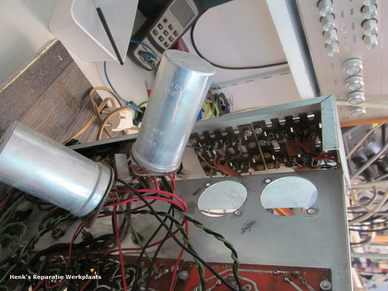

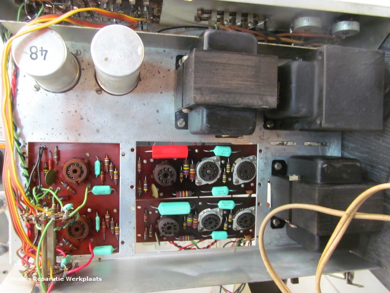

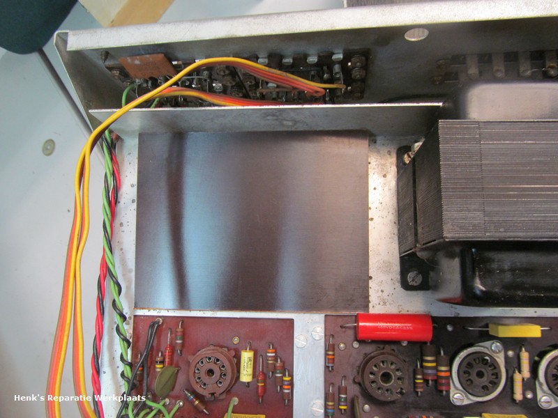

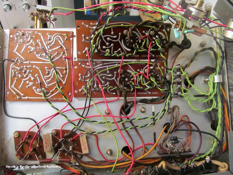

09 nov 2015 19:59 #56337
door Henk van t Kruis
Dynaco stereoversterker SCA35 werd gestart door Henk van t Kruis

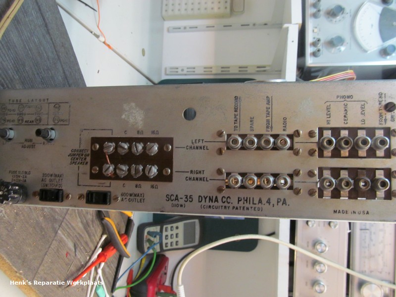

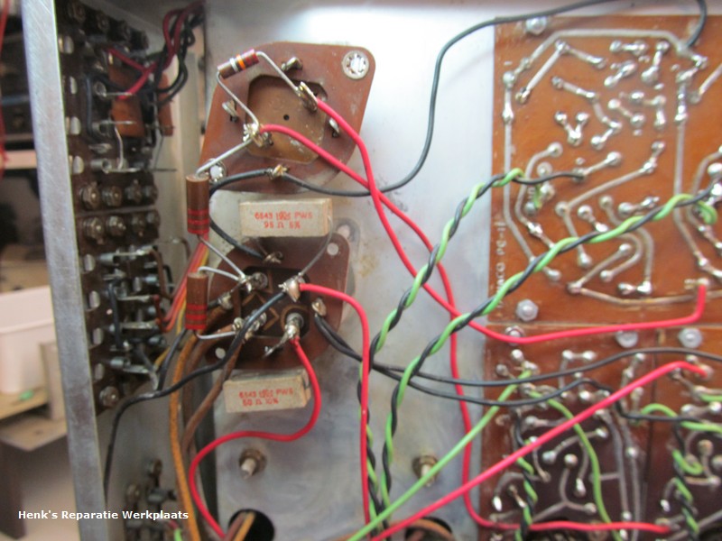

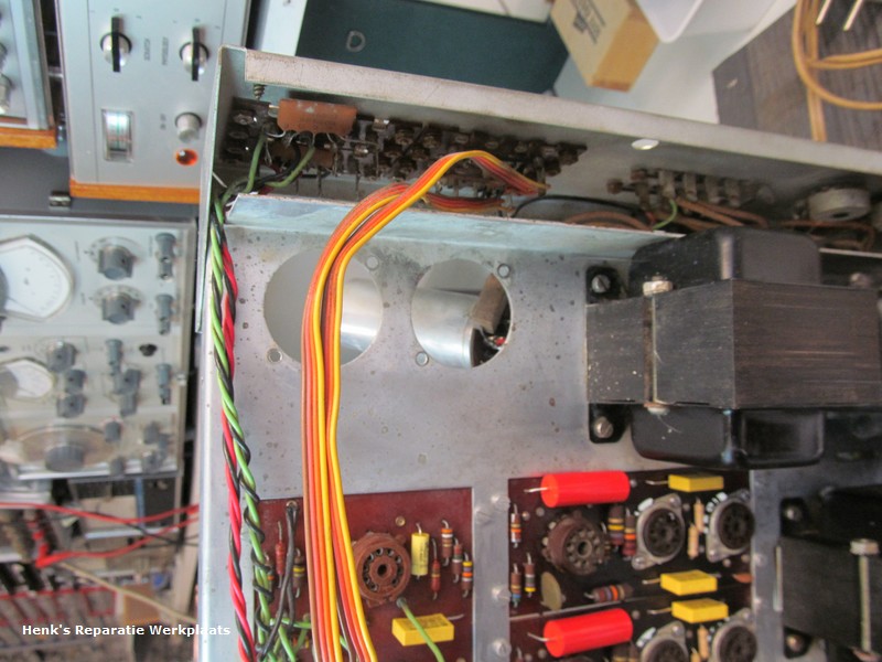

Op de werkbank een Dynaco versterker model SCA35, zie link
Dynaco SCA35

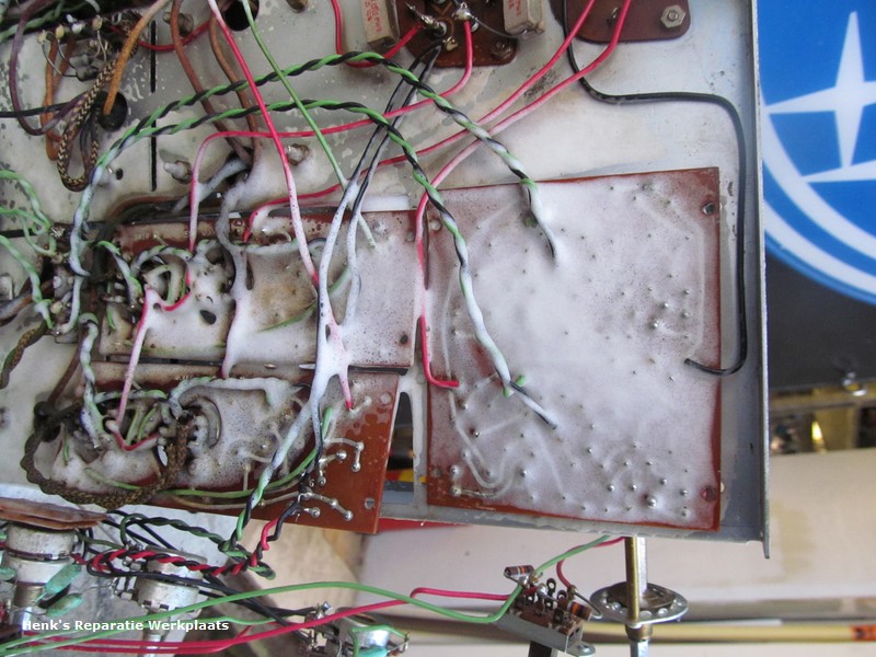

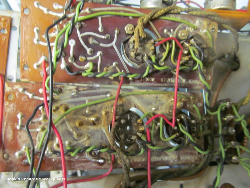

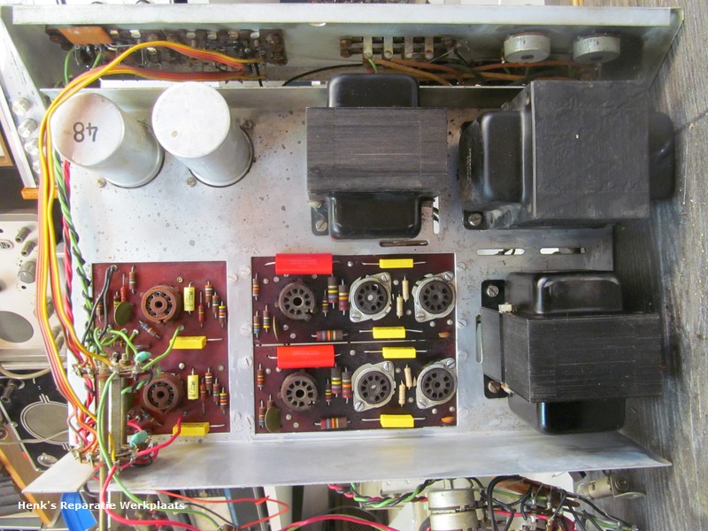

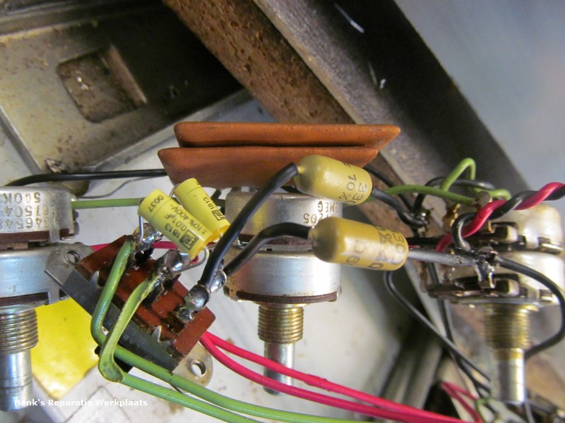

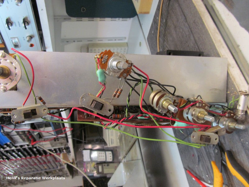

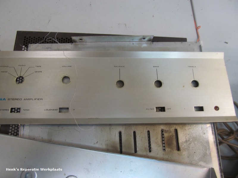

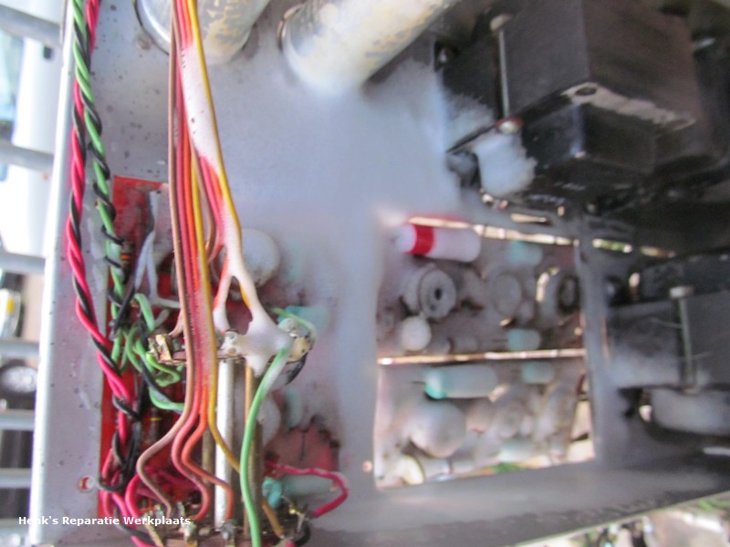

De bedoeling is een volledige revisie van de versterker. De versterker was ooit te koop als bouwpakket of als een gebouwde kant en klare uitvoering. Gelijk begonnen met het demonteren van het geheel. Het chassis vertoond wat pitting en de printplaten zijn wat vuil. Dus dit eerst maar eens schoongemaakt. Hierna begonnen met het vervangen van de condensatoren en de nodige verlopen weerstanden.
De 2 elcobussen bevatten C23 = 2x50uF-450 volt en C24 86uf-40uF-20uF\450 volt en 100uF 35 volt.
Deze ga ik vervangen door een pertinax plaatje waar de nodige Snap-in elco en weerstanden op worden gemonteerd.
Dynaco SCA35
