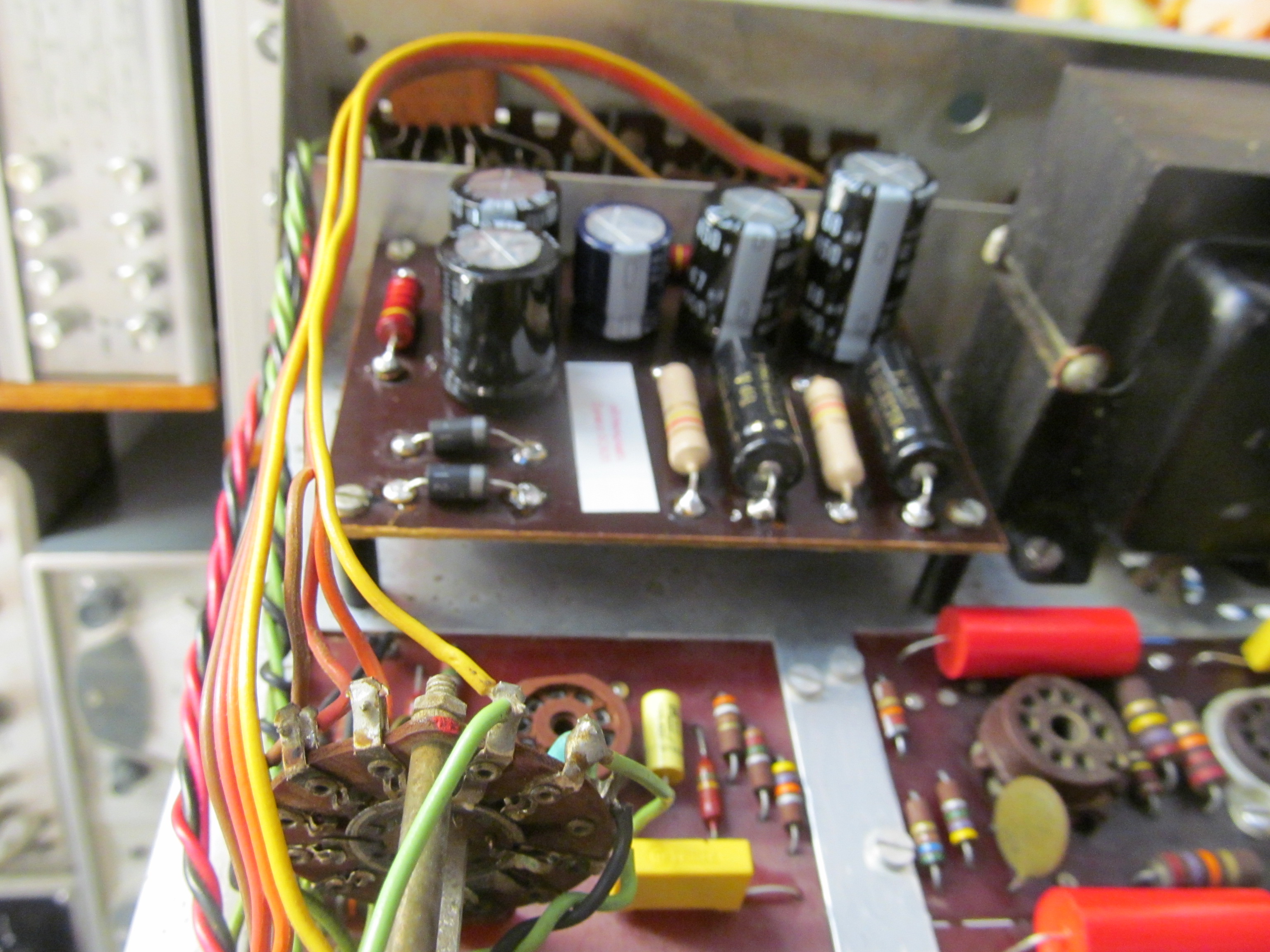

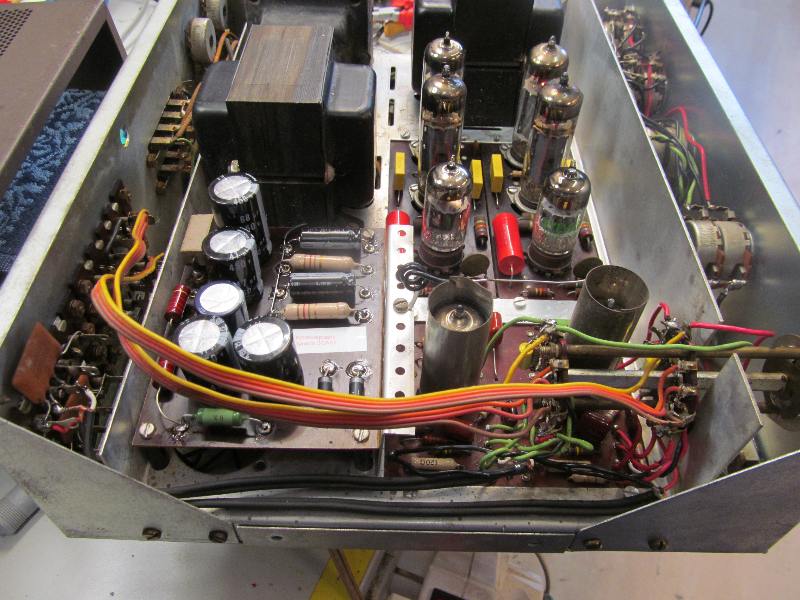

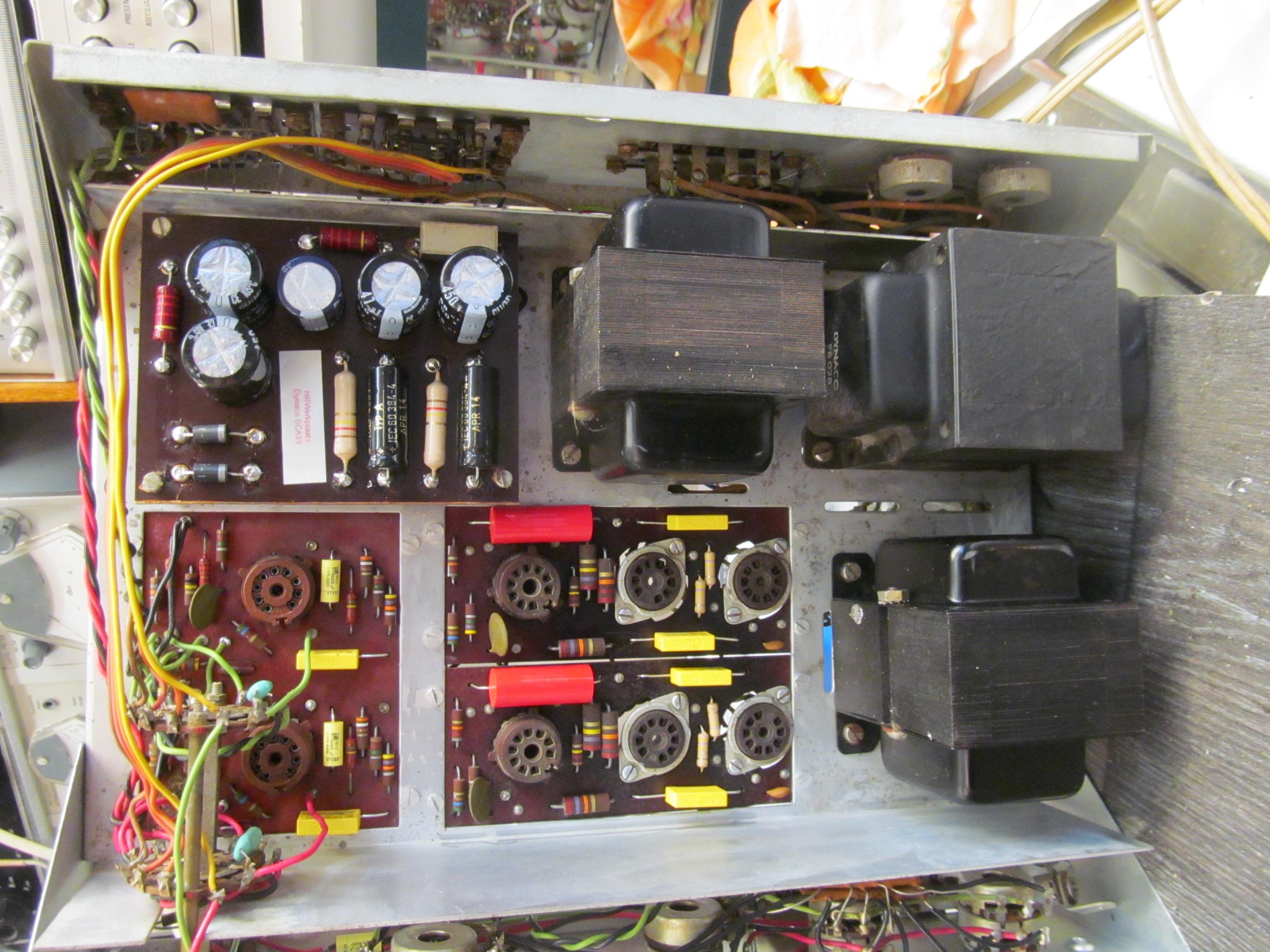

Na inbouw van de printplaat, bleek er toch een behoorlijk brom probleem aanwezig te zijn. Dit trad alleen op als de VV voor de platenspelers ingeschakeld was. De niet afgeschermde signaal kabels vervangen door afgeschermde hielp enigszins. Op de voedingsprint waren alle massa (-) verbindingen aan elkaar gelegd en met een draad naar een centrale aardstrip, waar ook de middenaftakking van de voedingstrafo op zat, Van hieruit een korte draad naar het chassis bij de phono ingangen. Vanuit dit punt lopen ook de massa aansluitingen naar de diverse versterkerprint, Er zijn ook nog wat componenten vervangen en uitgewisseld.
Na enig studie werk van ene Friedle ( kennelijk een oud ontwerper van Dynaco) een andere manier van aarding ingebracht. Alle - verbindingen op de voedings print een aparte draad verbinding gegeven naar de centrale aardaansluitng. Dit loste het brom probleem nagenoeg op, als extra is er nog een schotje geplaatst tussen voedingsprint en de voorversterker. De bussen over de ECC83 zijn niet nodig en kunnen er weer af. Wat nu nog rest is een licht geruis bij volle uitsturing van de versterker.
Dit brom probleem kom je vaak tegen bij deze versterker als er ook maar iets aan de elco's wordt gewijzigd. Het onderbrengen van meerdere combi's is in het verleden een bewuste ontwerpstrategie geweest.
En hoe klinkt de versterker. Uitmuntend zou ik zeggen.
