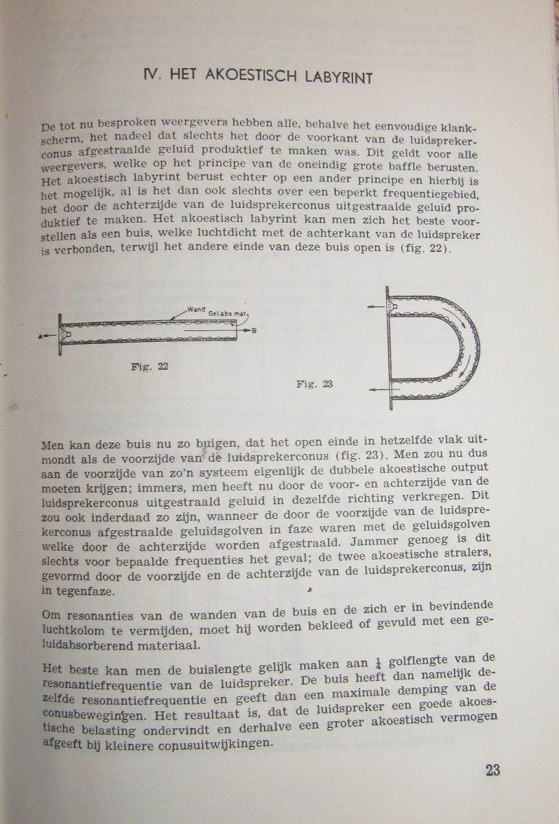

Ja ik weet niet waar ik Layrint moet plaatsen
Heb het nog nooit gehoort is dat geluid Hol
of kort met de basse geeft alleen het voor bord de basse ?
Het geeft ook staande riool gres buizen met een luidspreker .
Is dat Labyrint totaal gesloten ? .

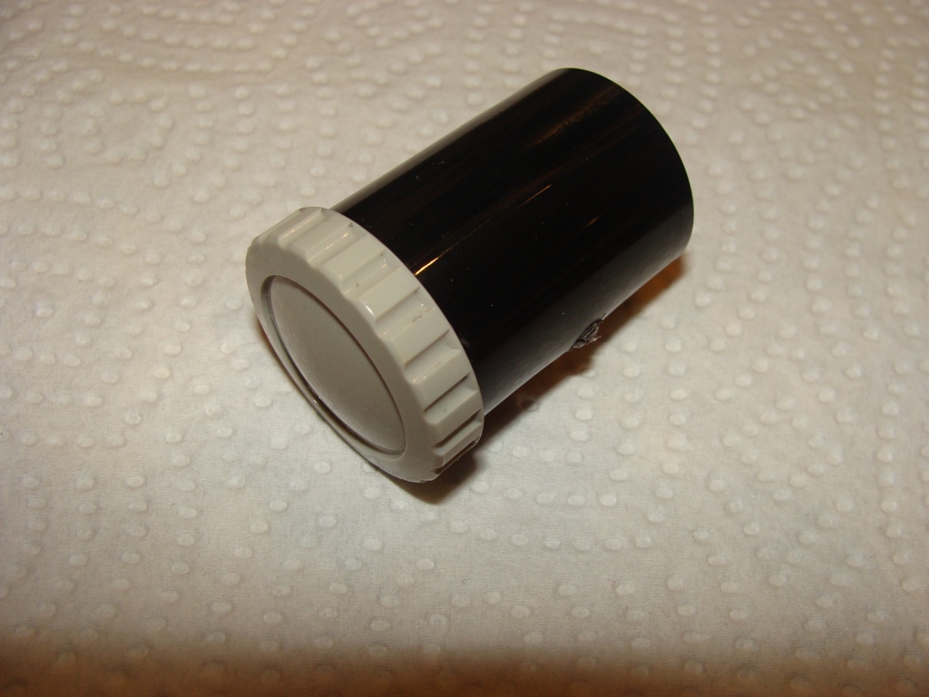

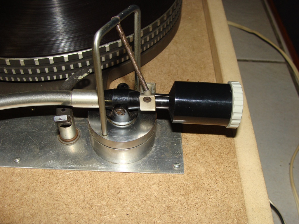

Daarnaast was het vandaag een mooi moment om de gemodificeerde Ortofon SMG-212 tone arm op de Garrard 401 weer zijn oude look te geven omdat hij nu even op de reserve bank staat.
Het instel gewicht was te zwaar voor de door mij toegepaste SMC headshell en om die reden had ik het laatste deel met lood in de grijze dop eraf gezaagd.
Door een paar gaatjes in het lood aan de rand van de grijze dop te boren en deze daarna in heet water te dompelen kon ik het lood er uit trekken.
Daarna 2 mm van het kunststof rond het lood van het instelgewicht verwijderd en de grijze dop er weer op gelijmd.
