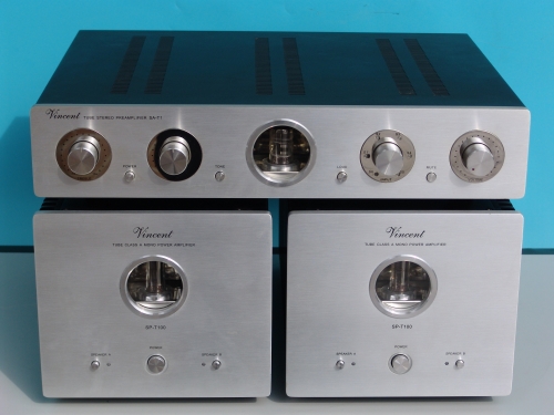

Het betere werk maar dan met toeters en bellen.
Jaren plezier van gehad
Beantwoord door Bert Kn in topic Nieuwe aanwinsten Goldring G88 plus Labyrint luidsprekers
Het echt betere werk, echte Hi Fi, daar vind je dit soort toeters en bellen niet op.
Daar zitten maar twee knoppen op een voor aan uit en een voor het volume.
