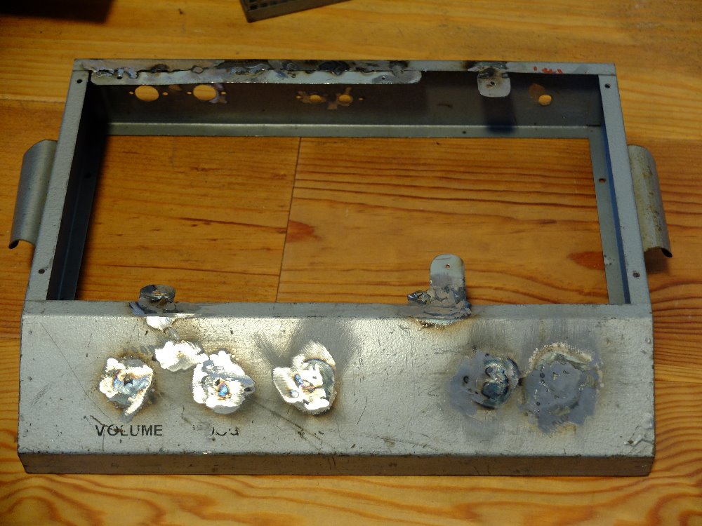

Weer een stapje verder. De oude opgescharrelde versterkerkast aangepast. Gaten in het bedieningspaneel dichtgelast nokjes gelast voor de beide chassisdelen. Dan ga ik het grijs spuiten en de gaten voor de potmeters en pluggen boren. Potmeters ga ik zo bestellen. Maar ik heb nog een vraag. Waar vind ik stug geïsoleerd montagedraad 0,5 mm, belledraad noemden wij dat vroeger. Ik zie alleen maar soepel, met stug kun je zo mooi de bedrading leggen. Zeker als je dan ook verschillende kleuren gebruikt.
Ik kan het vinden bij een leverancier O. in Groningen, maar alleen op rollen van 100 meter.
Ik heb wel niet geïsoleerd, heb al gezocht naar het oude oliekous maar dan beginnen de winkeliers heel wazig te kijken. Bestaat blijkbaar niet meer.
Ik hobby weer een beetje verder, groet, Lex
