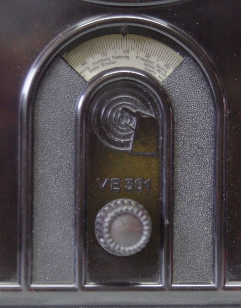

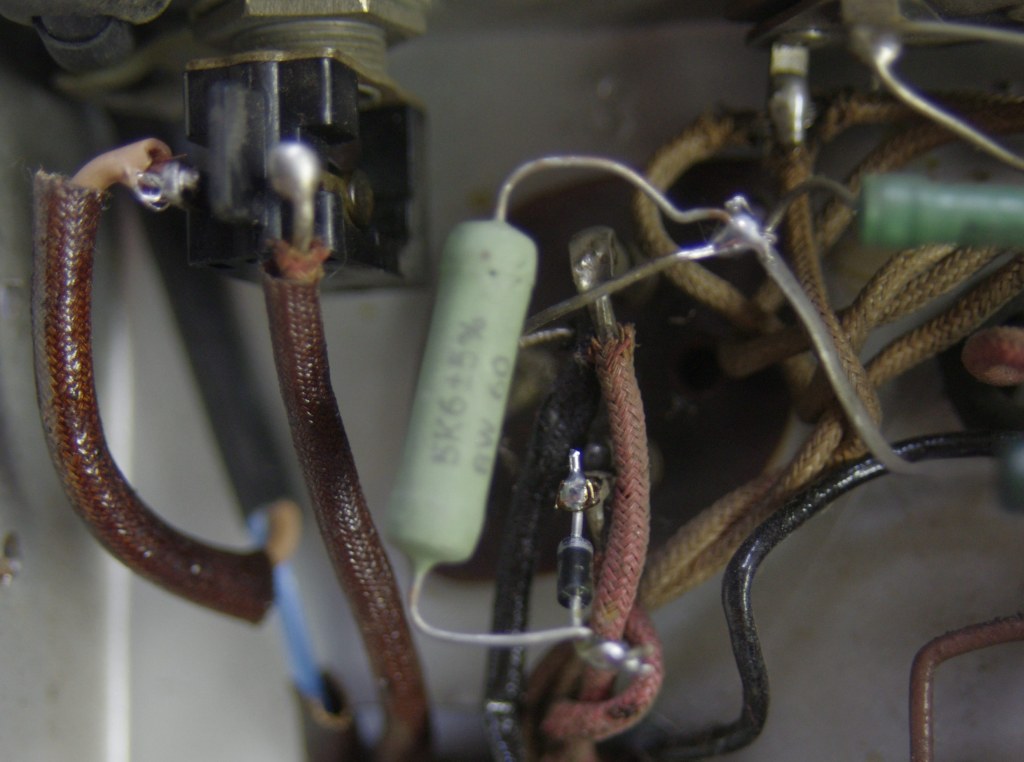

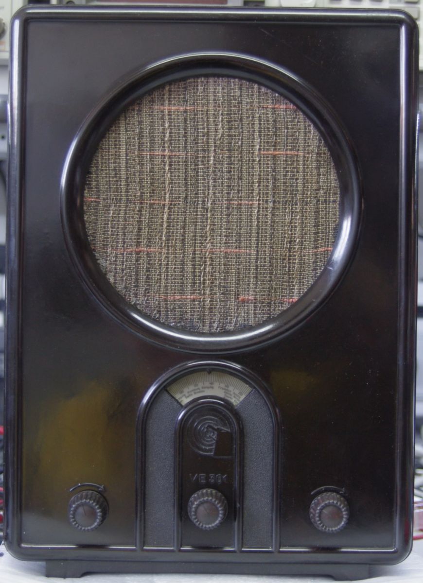

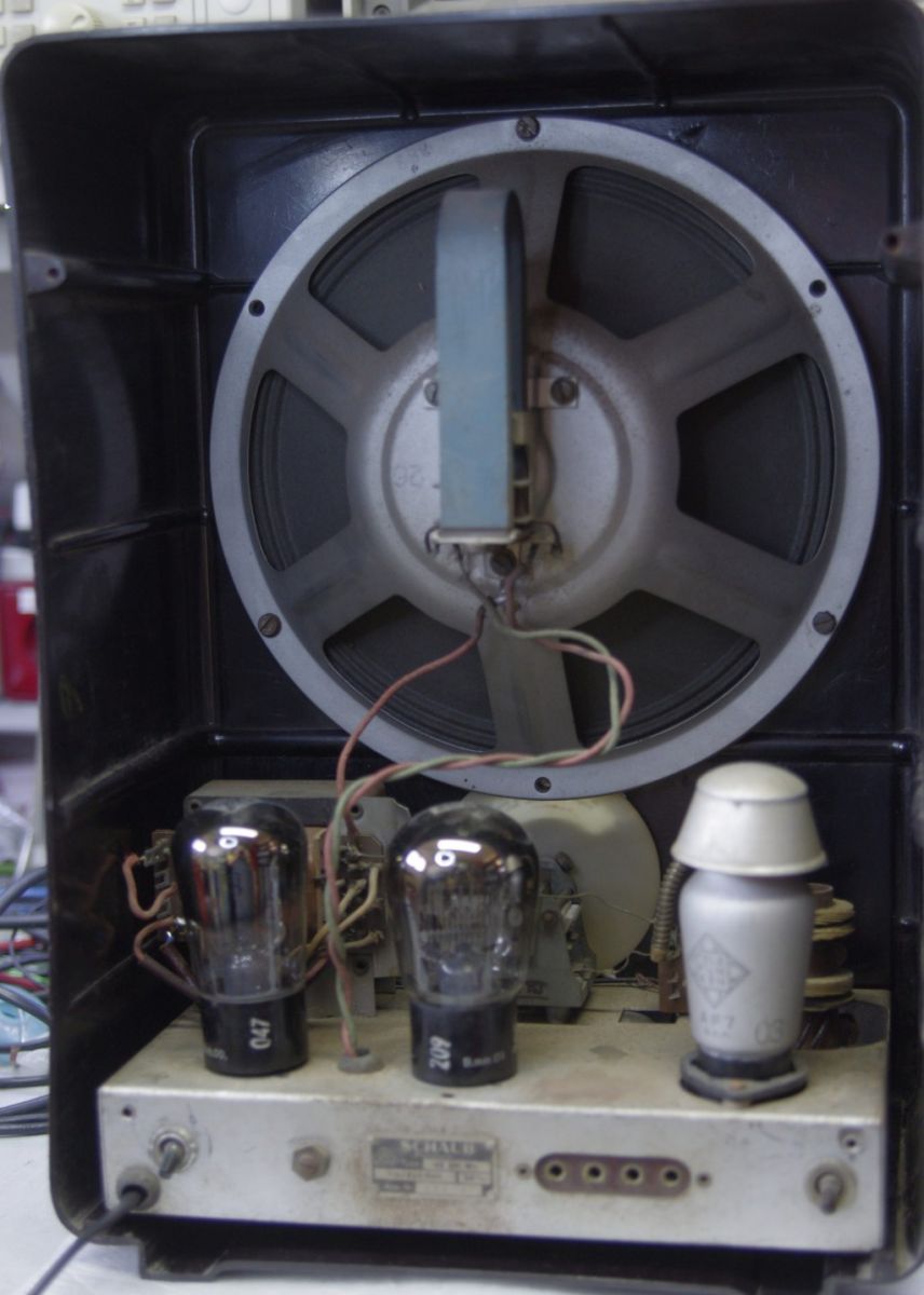

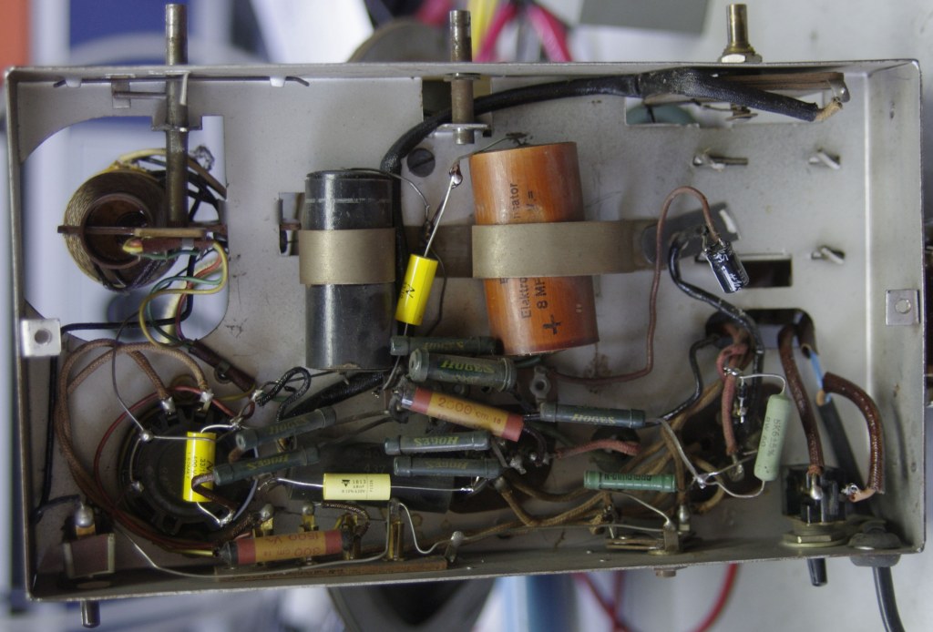

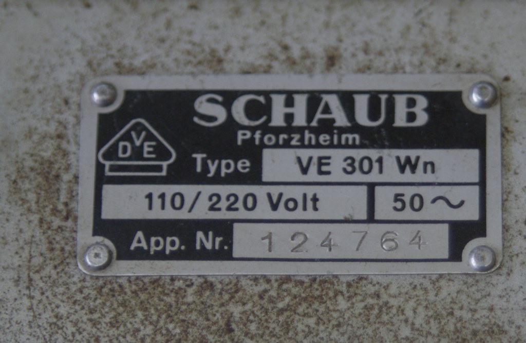

Ah, grappenmaker! Dan hoor je helemaal niks! Langdraad is een meter of tien koperdraad op zolder, stelt niet veel voor. Vandaar dus wel dat de aarde zo belangrijk is.
Nog effe wat laatste plaatjes:
Onderkant met vervangen condensatoren
Nieuwe gelijkrichter (1N4007) met serieweerstand (5k6!)
Achterzijde (moet de achterwand er nog opschroeven)
Typeplaatje
Eindresultaat
Detail afstemschaal

Eindresultaat
Detail afstemschaal

07 aug 2017 09:40 #68120
Beantwoord door PE9ZZ in topic Nieuwe Volksempfaenger
Speelt nu als een tierelier. Twee problemen: hij bromt nogal, denk dat 2.2 uF na de diode een beetje magertjes is, en het frictiewiel van de afstemschaal slipt. En hij heeft echt massa nodig, zonder dat doet-ie het beduidend slechter. Pak evengoed die Walloon, drie Britten en iets vaags (828 kHz?). Eigenlijk moet ik die schaal nog effe calibreren naar frequentie.
Ik schroef hem dicht, geloof het wel zo.
