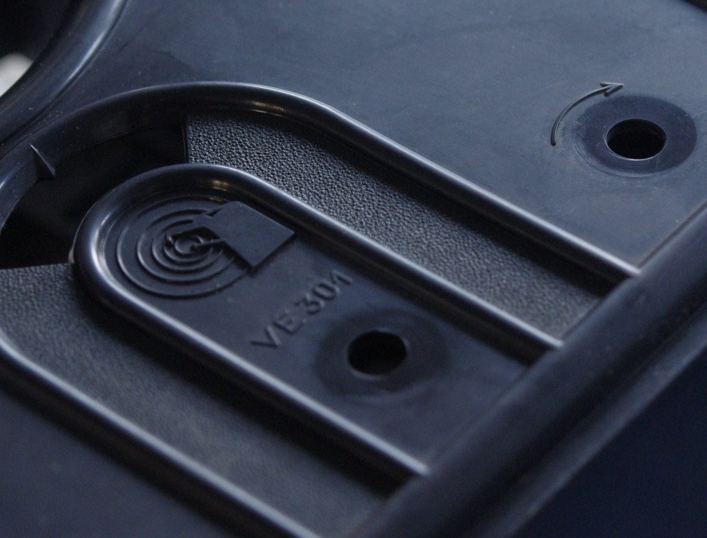

Eén van de weinige hakenkruizen in het toestel

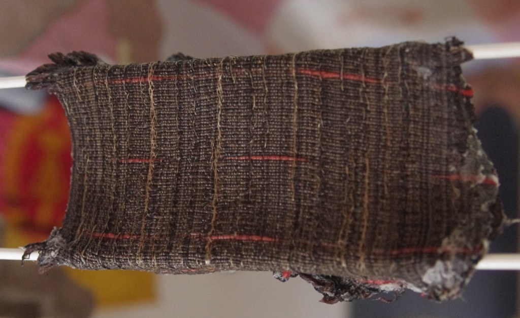

Gewassen speakerdoekie

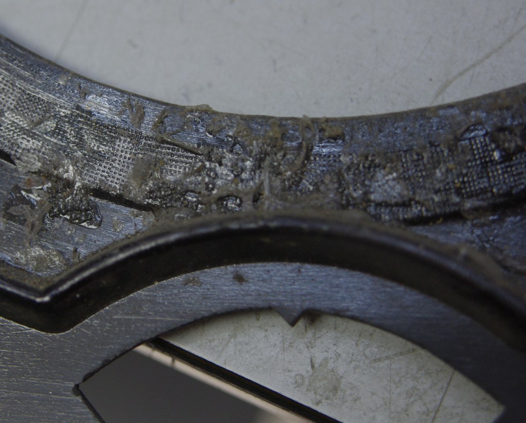

Lijmresten in de kast. Dit is nu allemaal weg.

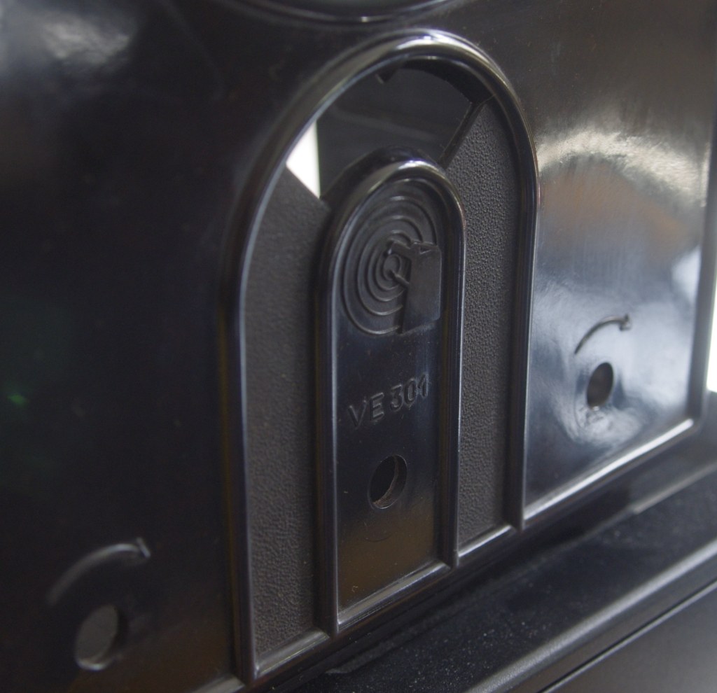

Voor de schoenpoetsbehandeling
Erna. Ik wist niet wat ik zag!

Intussen is de kast ook weer mooi. Obsceen mooi zelfs. Gewoon met
bruine schoenpoets.
Ik heb ongelooflijk gemazzeld met deze radio, hij is echt helemaal gaaf.
