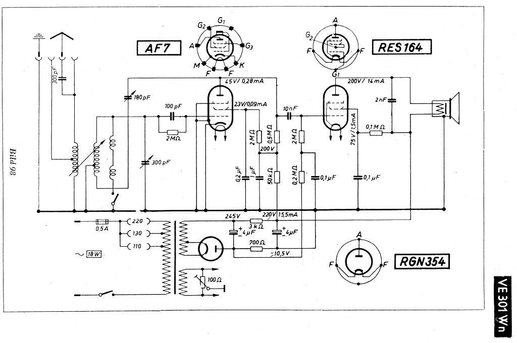

Nee, 't is een RGN354, echt een heel minimaal buisje, beetje als VY2 maar dan direct verhit:
NB: het is dus niet de VE301DynW want die heb ik al...

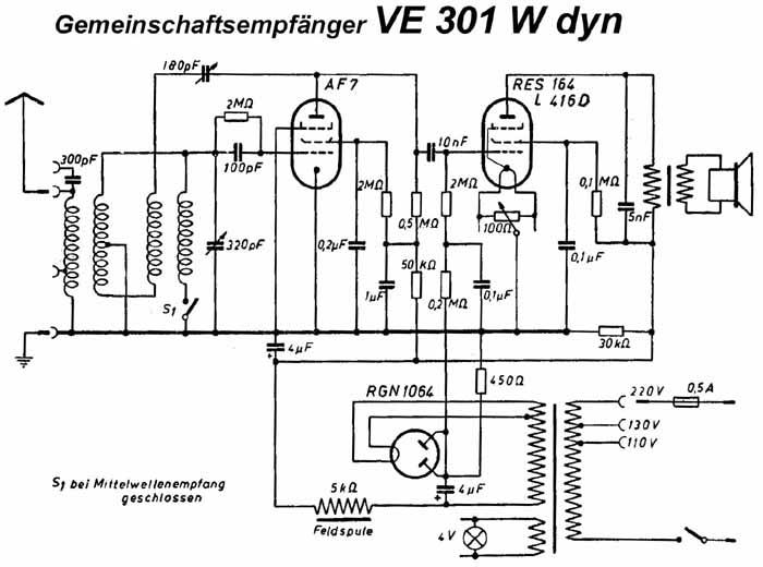

zo te zien een RGN1064 , die trekt dus 1 amp. aan gloeistroom,bij 4 volt. dan kan er ook wel een 1805 in,
of op de oude sockel een AZ1 met gaasanoden.
(Schema bij Jogis gescoord.)
Beantwoord door Cees PA1DBA in topic Nieuwe Volksempfaenger

wat is het nummer achter die RGN ?

Nou, die RGN is duf. Die doet niks meer. De serieweerstand van de Si diode is uiteindelijk 5.6k/8 W geworden. Uit een K8. Nog een C'tje vervangen (g2 van de AF7) en nu heb ik ontvangst. De AF7 is ook duf, schat zo'n 50%, misschien minder. De eindbuis is zoals gezegd goed. Misschien voor de gein eens een EF80 erin prikken met een sloopvoet.
