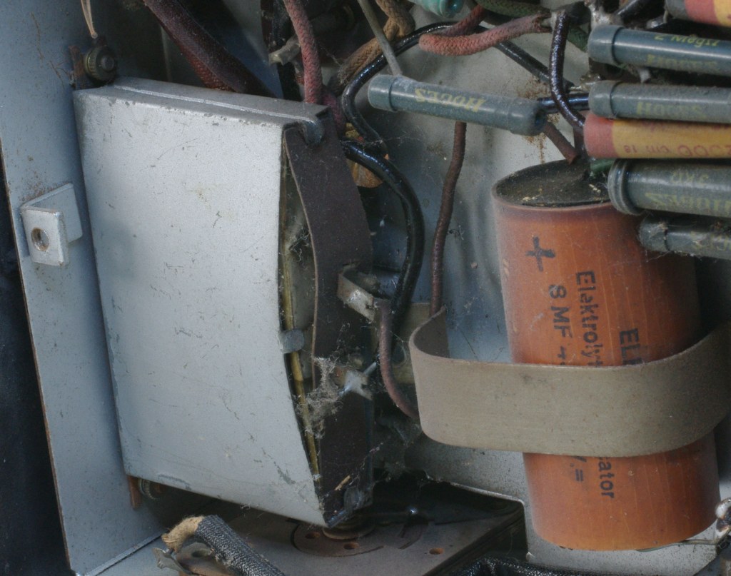

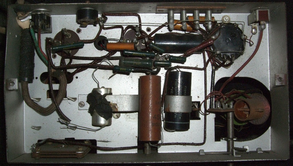

02 aug 2017 17:39 - 02 aug 2017 17:42 #68061
Beantwoord door PE9ZZ in topic Nieuwe Volksempfaenger
Oh ja, vond op Wumpus Radio Welt een ander plaatje:
Ziet er toch heel anders uit!
En dan nu de gewetensvraag: zo laten of dat blok eruit slopen? Tenslotte is-ie kapot en zitten de originele C's er ook nog in (als ik het goed heb). Bovendien had de andere VE301Dyn ook een paar beun-C'tjes erin zitten. Die zijn er ook uitgehaald. Vind het toch een beetje moeilijk...
Nou ja, eerst maar eens kijken of het doek gered kan worden.

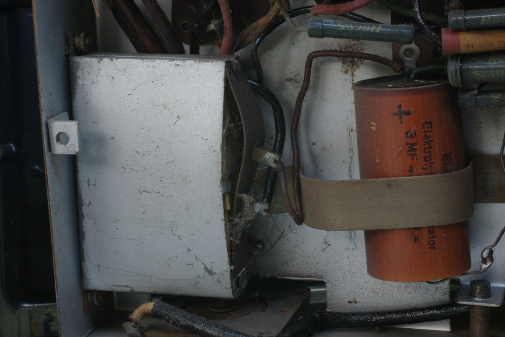

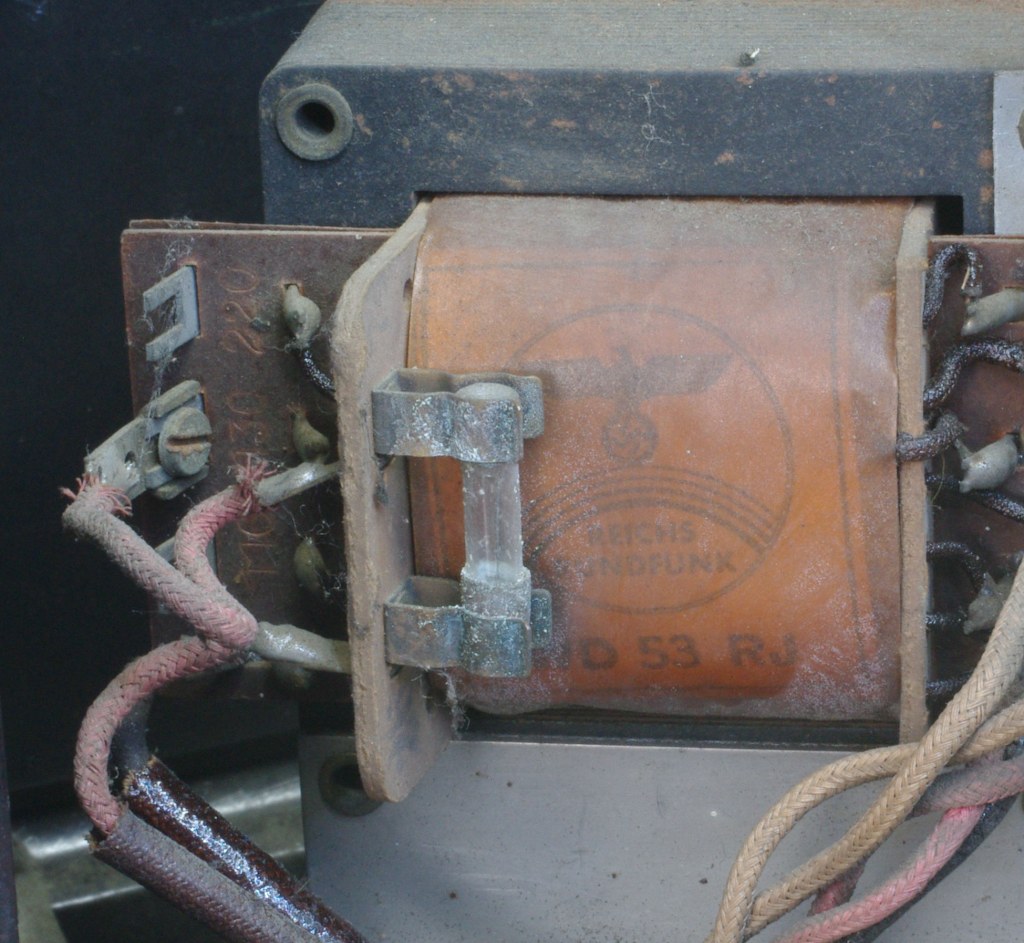

02 aug 2017 17:36 #68060
Kom er niet echt uit. Nettrafo is duidelijk:
effe dat schroefje goed zetten.

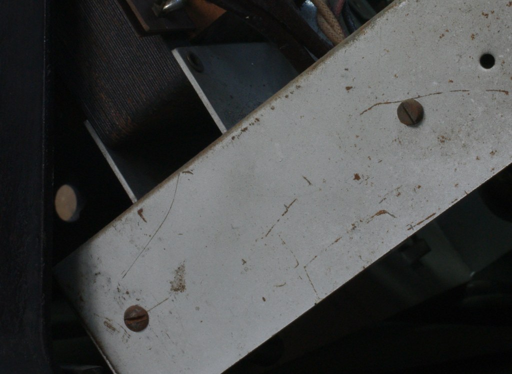

Dat blokding is een ander verhaal. Geen idee waar dat aanhangt en het is zo ook niet zo goed te zien want dat hele ding hoort er volgens mij helemaal niet in:
Op het chassis zijn verschillende schroefjes gebruikt wat op een beun wijst:
Vaag allemaal...
