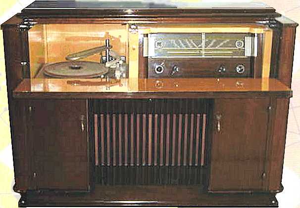

De FX 804 is het meubel met de BX 700
wisselaar philips 2508 eerste 3 snelheden wisselaar
Grt René Daemen
