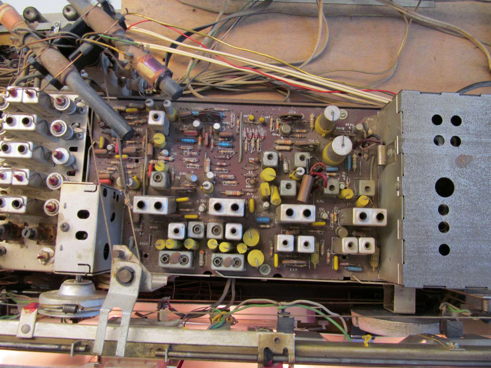

Nog even wat info van mijn kant: Die keramische condensatoren vervang ik altijd omdat ze nog wel eens kraakstoringen geven. De AG9015 en AG9018 zijn eender gebouwd, de 9015 heeft ook keramische C's op die plaats en de 9018 polyester C's. Daar zitten in het geheel geen keramische koppel C's meer in.
Dan die kathode elco's: In principe is 25 V. voldoende (net als origineel), maar door een defect kunnen de EL86'ers te veel stroom gaan trekken. Ik heb al verschillende keren meegemaakt dat de originele elco's geploft waren. Daarom geef ik de voorkeur aan 40 of 63 V. types. Meestal is ook één of beide kathodeweerstanden verbrand, ik vervang die dan door 5 W. types. Daarbij de draad om het pennetje slaan en dan solderen, het wordt daar vrij warm en het soldeer kan gewoon loslaten.
Verder bleken enkele weerstanden verlopen die voor de instelling van de bovenste EL86'ers zorgen. Deze instelling id heel belangrijk voor het goed werken van de eindtrap. De voedingsspanning bedraagt maar liefst 400 V., en die moet goed verdeeld zijn over de twee eindbuizen om overbelasting te voorkomen.
Dan de stereodecoder: Ik heb nog geen exemplaar gezien dat het na al die jaren nog doet. Geldt ook voor de losse tuner die identiek is aan de F9X.
Problemen zijn uitgedroogde elco's en de germanium transistors. Daar gaat onze aandacht nu eerst naar uit.
De tuner is inderdaad erg gevoelig. Op de kabel gaat deze tuner ook finaal de mist in: De hele FM band wordt één grote brei van signalen. Een eigen antenne is het beste.
Al met al zit er toch wat werk aan om het allemaal weer 100 % te krijgen.

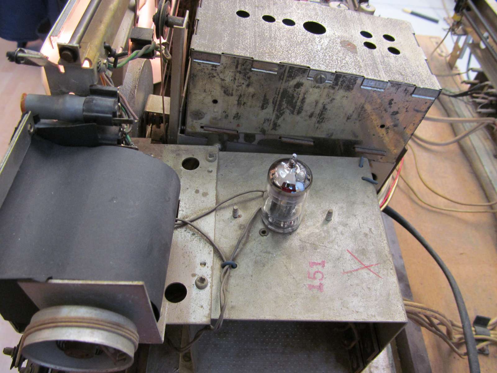

De nagalm werkte ook niet, dit was snel hersteld door de schakelaar en buisvoet te reinigen. Ook was het nodig om er een nieuwe ECC82 in te plaatsen.
De printplaat waar de decoder en lamp-aansturing op zit moet helaas gedemonteerd worden. een aantal elcootjes zijn uitgedroogd, en een transistor AC128 is defect. het 38kHz signaal is na de verdubbelaar niet aanwezig. Verder is het een enorm selectief apparaat. Ik ontvang station die ik normaal niet hoor.
