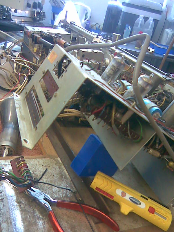

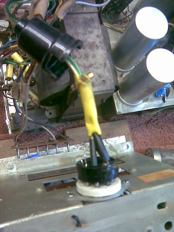

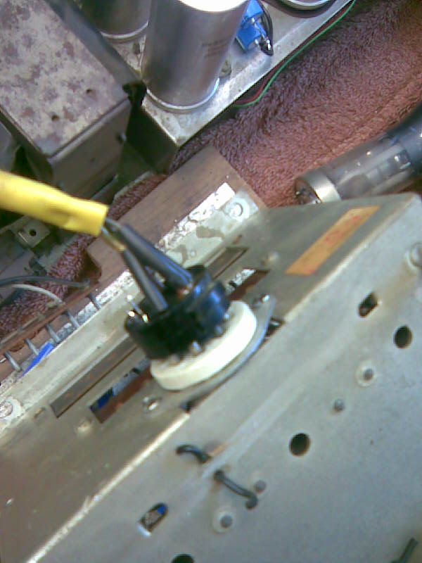

15 feb 2013 19:59 - 15 feb 2013 20:01 #28457
Beantwoord door hkruis in topic F9X38A
Het aansluitblokje\strip voor de ingangssignalen was totaal verrot. Om het te vervangen door een andere oplossing heb ik gebruik gemaakt van een 8 pins buisvoet en een robuste steker die ik nog had liggen. Het chassisdeel waar de aansluiting inzat (voorversterker en scoop) moest even gedemonteerd worden zodat er nieuwe draden in gelegd konden worden. De oude waren te kort.
Losgezet chassisdeel
Steker en buisvoet
Steker en buisvoet
Laatst bewerkt 15 feb 2013 20:01 door admin. Reden: foto's toegevoegd
