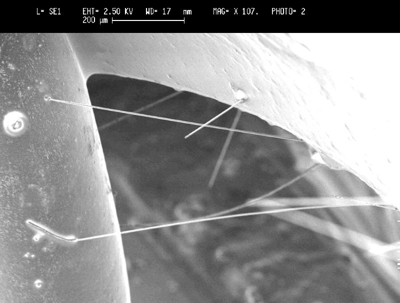

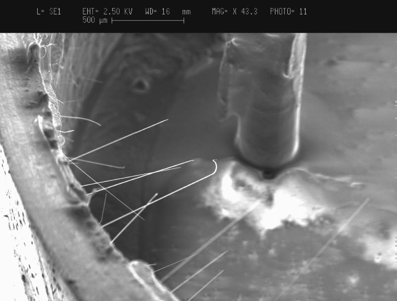

Henk,
bedoel je dit ? Zie de link:
nepp.nasa.gov/whisker/anecdote/af114-transistor/index.html
Ze noemen dit verschijsel "whiskers", snorharen die groeien in het binnenste van de transistor. Op den duur veroorzaken ze kortsluiting en dus het niet meer werken van de transistor.

HKruis - Admin schreef : Ik heb een oud artikel als referentie over de OC en AF transistoren van Philips. Even uit mijn hoofd samen gevat. De transitoren waren gevuld met een vulmiddel (vet ???) en er bleek een luchtbelletje achter. In deze samenstelling groeide haartjes die sluiting konden maken. Soms als je er op tikje hoorde je een rammeltje. Zoiets was het. Ik ga het artikel weer eens opzoeken.
Henk,
Groet,
Pim.

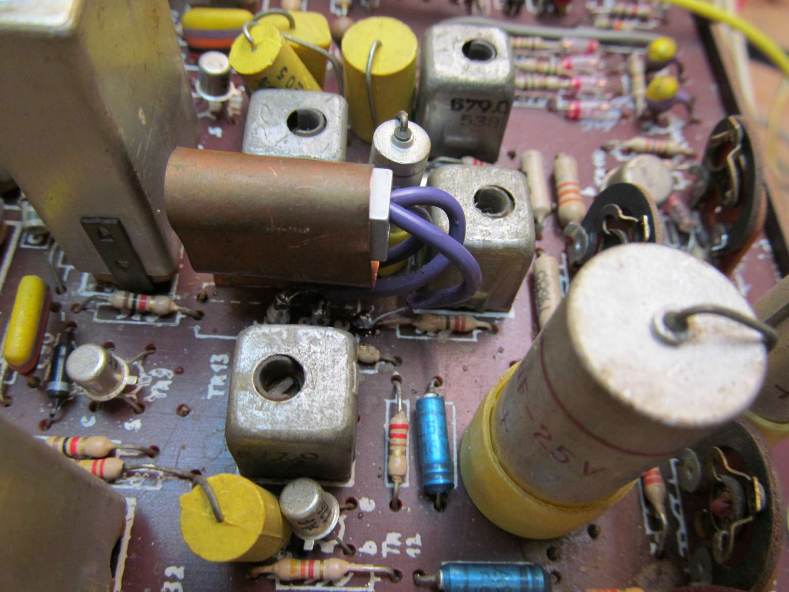

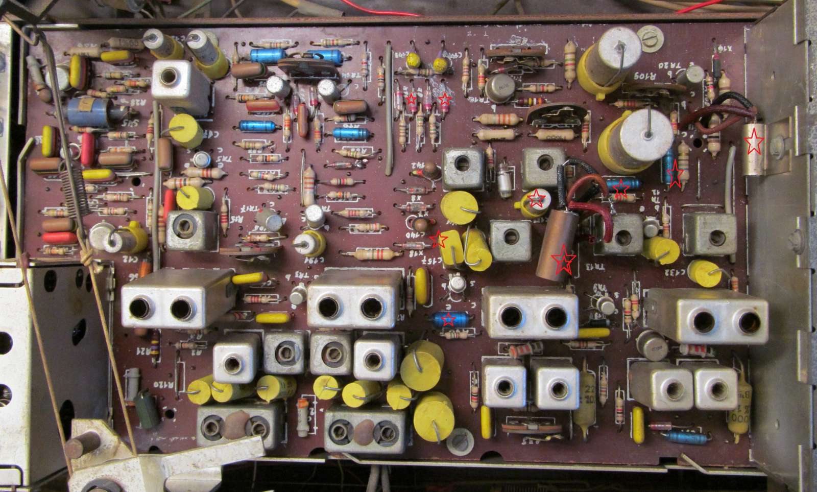

Aanvang gemaakt met het in orde maken van de stereo indicatielamp. De decoder zelf werkt wel. De nieuwe transistoren hebben een aanmerkelijke Hfe dan de oude. ook moeten er wat elcootjes vervangen worden. Ik heb ze met een ster aangegeven.
Ik eerste instantie monteer in de onderdelen door de oude eruit te knippen aan de bovenzijde en de nieuwe met een klein veertje voor in de plaats. Dit is conform de richtlijnen van een Philips Ser-vomecum.
Rood sterretje zijn de te vervangen onderdelen
montage met een veertje op de oude aansluitingen.
Later kan alles eventueel definitief geplaatst worden. Ik volg nu deze manier omdat het chassis erg groot is en je blijft draaien.

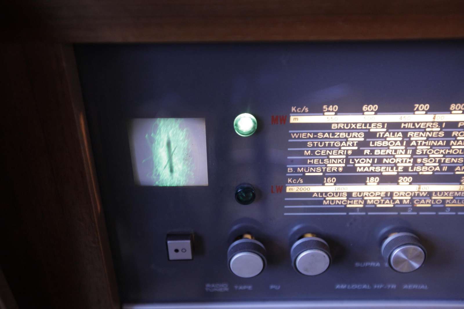

Een scopisch actieplaatje.
Flink uitpakken met "I Vespri Siciliani" van Verdi door Renata Scotto op lp uit 1976 op CBS Masterworks.
