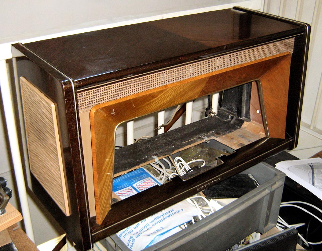

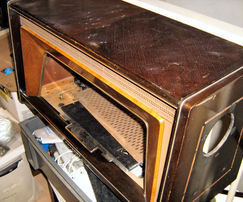

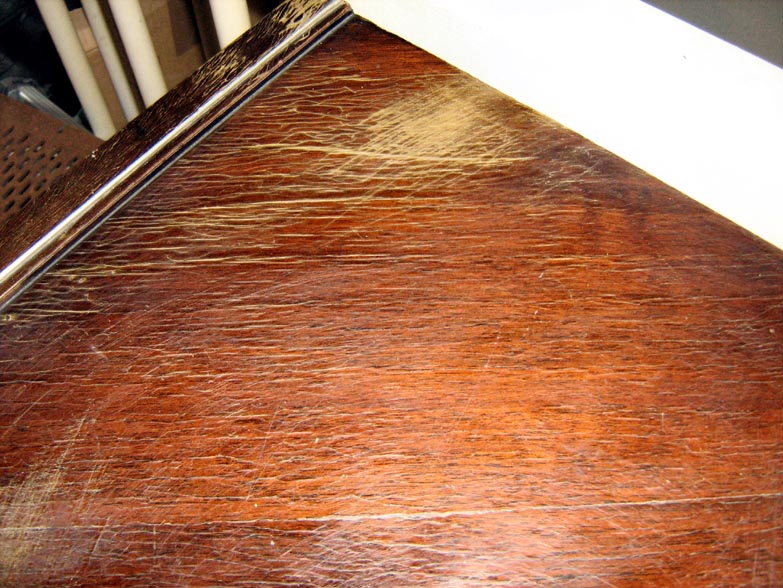

Ja heren dank voor het optimisme en kijk eens hoe het was, maar er zitten nog lichte schuurstrepen op de bovenzijde en er ontbreek een klein stukje koper bij de rechter toonregelaar. Al met al gaan we dit nog proberen te herstellen en als ik er niet meer uit kan komen gaan we met Henk praten. Groet, Ben

Dag Ben,
Net wat Rène ook al zegt,de kast valt zo op de foto reuze mee.De donkere en
iets lichtere bovenkant is normaal.Bij het ène exemplaar is het wat meer dan
bij de andere.Het zijn gewoon 2 stukken fineer aan elkaar gelegd.Het lijkt me
geen sloopkast.
vrgr
Henk
geen sloopkast.
vrgr
Henk

Hoi Ben.
Zo op de foto valt het wel mee met de kast.
Het kleurverschil aan de bovenzijde links en rechts is redelijk normaal.
Zie je wel vaker.
Groet
René
Zie je wel vaker.
Groet
René

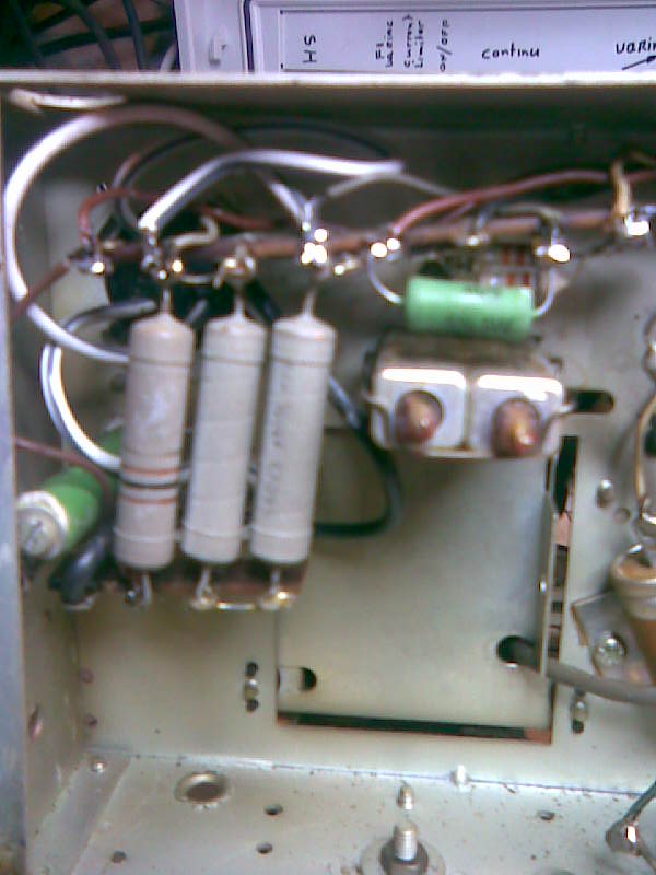

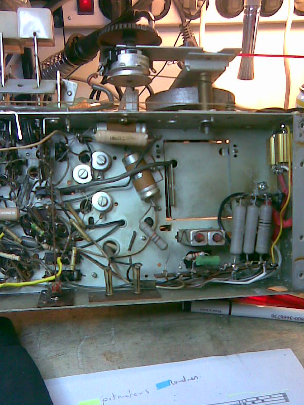

Dank Henk, R10 is bij mij origineel 3k9 terwijl in het schema staat 2k7, die 16 mA heb ik uitgerekend over de spanningsval bij de 3k9. De rubbers voor de schaal heb ik weg moeten snijden, waren hard en zaten verkleefd aan de schaal en in de klemmen. Wil het gaan oplossen met vilt in plaats van rubber. De kast kan er mee door maar ben nog niet tevreden over het oppervlak aan de bovenzijde, de vlekken aan de voorzijde is door de fotoflits. Je aanbod zal ik onthouden en zie na de vakantie wel of ik nog bij je langs kan komen. Groet, Ben

Hallo Ben, iets ssortelijks heb ik ook wel gedaan, aleen toen R10 iets verkleind. Ik zie geen probleem in jou oplossing. Als deze tuner een te lagen spanning krijgt valt de detector af.
R2 is inderdaad een serie schakeling van 2 x 560 Ohm
Als je de rubbers\kunstof bevestigingen wat invert met vaseline glijd de schaal er vrij gemakkelijk over. Als je dat nu even doet voor je op vakantie gaat worden die rubbers wat soepeler. Na terugkomst schaal er op.
