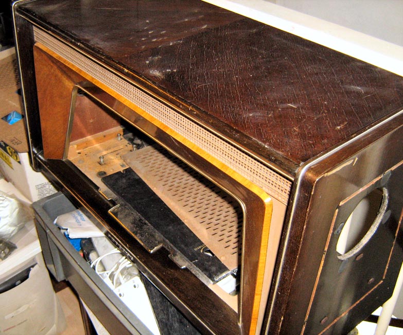

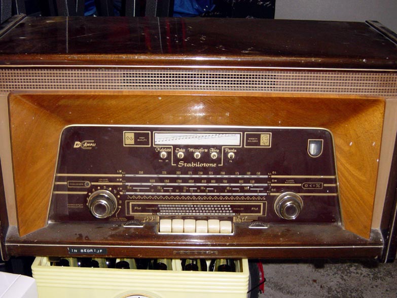

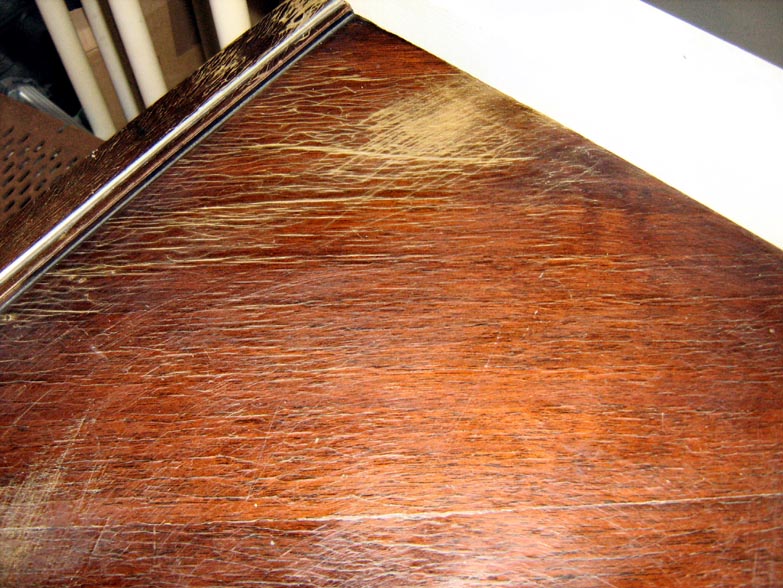

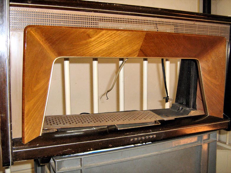

René, dank voor je uitleg het wordt steeds duidelijker in Fidélita is de klank ook mooi helder op de testplank. Bij groter volume zou ook het neonlampje moeten oplichten maar dat gebeurd (nog) niet mogelijk ligt dat ook aan de 2 EL86’ers. De lampjes links en rechts zijn wel 6,3V 0,3A maar ze zijn voorzien van matglas en een kapje, dat zorgt ervoor dat er minder licht uitkomt. Eens kijken of dat met mat transparant folie op te lossen is. Met de kast ben ik nog bezig er zitten veel beschadigingen op (zie foto’s), de zwarte plakstickers achter het rooster zaten er al om de moeren van de luidsprekers te camoufleren. Voor het afstemoog heb ik R59 vervangen in 22M, had er per ongeluk 2,2M in gezet en gelijk ook C73 keramisch in een mosterd C gewijzigd. De uitslag is iets verbeterd maar nog niet voldoende zal eens een ander oog proberen. Groet, Ben

Ik ben trouwens ook benieuwd naar het uiterlijk van je kast en of er veel aan
moet gebeuren. Foto's?

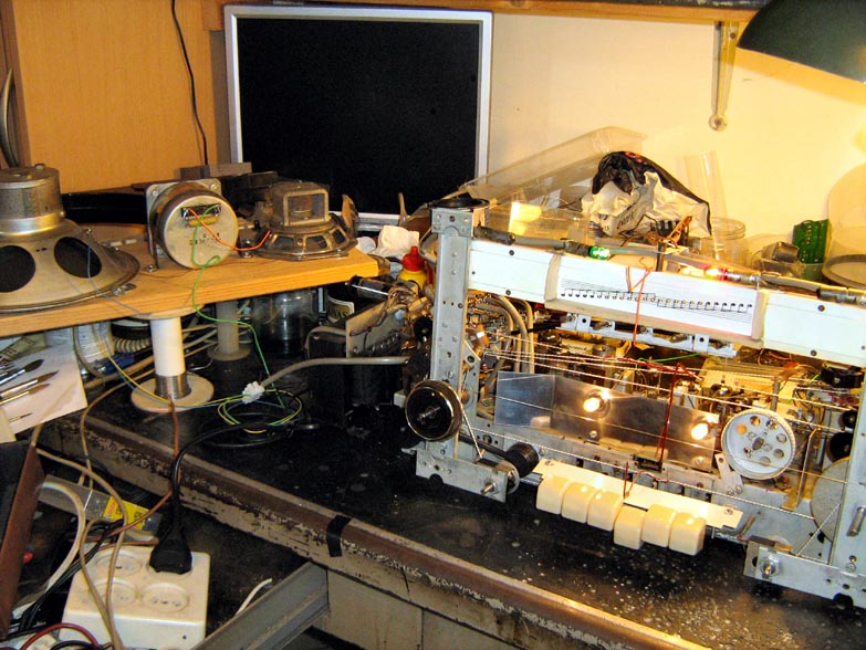

De lampjes zijn binnen maar zie nu pas dat bij de FM de wijzer naar links gaat bij het naar links draaien van de afstemknop, maar bij de AM gaat de wijzer naar rechts als de afstemknop naar links wordt gedraaid. Wat heb ik fout gedaan?, nou heel simpel het touwtje naast het vliegwiel zat verkeerd omgewikkeld. Weer de boel uit elkaar en opnieuw erop gezet en nu draait het goed. Daarna een plankje gemaakt met de speakers om de radio te testen en opgestart met een lamp ertussen voor een half uur, niets geroken (behalve mijn pijptabak) en dan direct op de 220V. Gaat allemaal goed alleen het geluid is schel en bij indrukken van de Stabilone knoppen wordt het geluid zachter, er zitten ook 2 verschillende EL86 in en zal nieuwe bij Wim bestellen. Het is wel vreemd voor zo’n dure radio dat het volume bij Stabilone met een potmeter achter de kast geregeld moet worden terwijl de toonregeling aan de voorzijde zit. Ik had dat toch met een druk/trek potmeter aan de voorzijde gedaan. Dan de rode en het groene lampje, daar is glasverf voor besteld want alle lampjes gaan eruit om te voorkomen dat ze er op korte termijn uitfloepen. Verder zie ik nog dat het oog op de AM maar een heel kleine uitslag geeft en op de FM is het goed, de spanning op pin9 van de EM80 is 252V met de oude EZ81 in de voeding en met een nieuwe is dat 308V. Maar dat kan aan de belasting van de slechte EL86’ers liggen en ga weer meten als die binnen zijn.
Kortom nog even wat uitzoeken en dan komt de kast nog aan de beurt. Tips en adviezen zijn welkom. Groet, Ben
