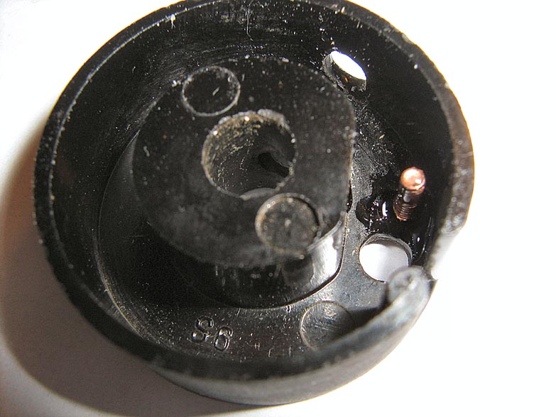

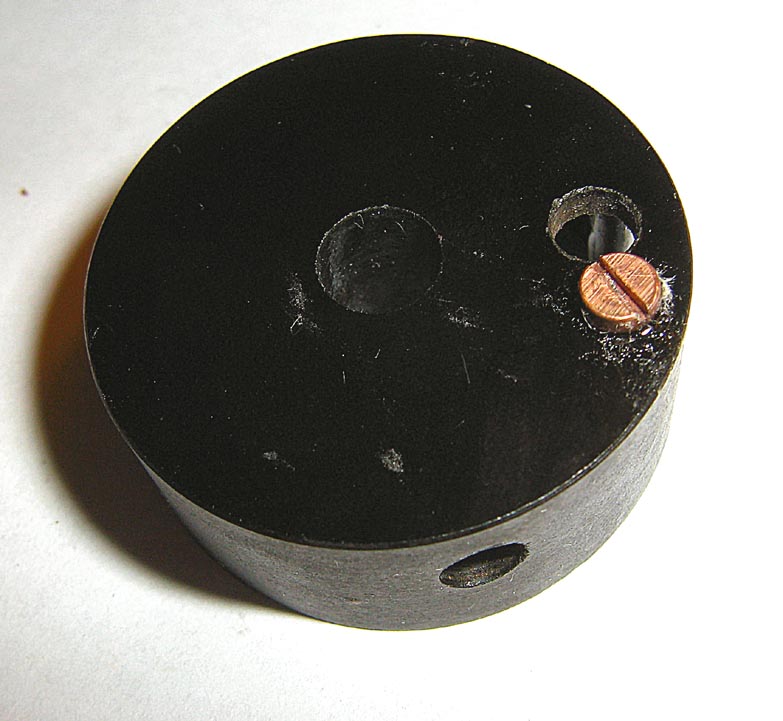

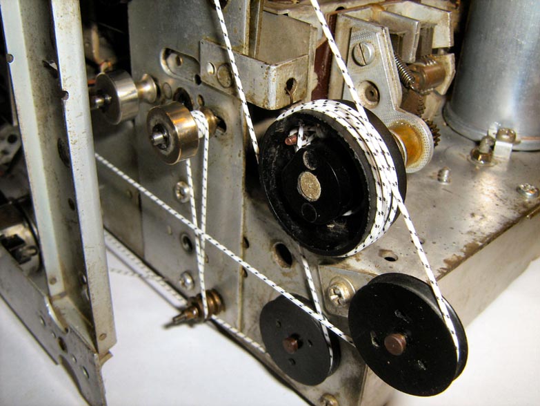

Henk, het schaaldraad wat ik van je kreeg heb ik gebruikt voor de ferroceptor en daarna zat ik zonder maar vandaag kwam de rol schaaldraad van Ben Dijkman binnen en kon weer verder, nou verder, hoe zitten de draden van de FM rol vast?. Gezocht bij je plaatjes maar het werd er niet duidelijker op, uiteindelijk de rol verwijderd en met de loep was te zien dat er iets afgebroken was. Dat moest een ‘ophanghaakje’ zijn geweest en heb het met een 2mm boutje en wat metaallijm opgelost. Daarna kon ik beginnen met de FM schaaldraad met je eerder getoonde info over de loop van deze schaaldraad. Zo te zien en voelen loopt het goed en zit 108Mhz links en 87Mhz rechts. Groet, Ben

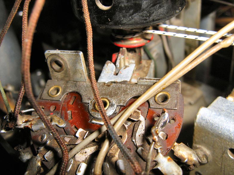

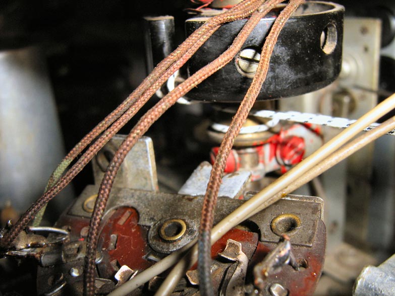

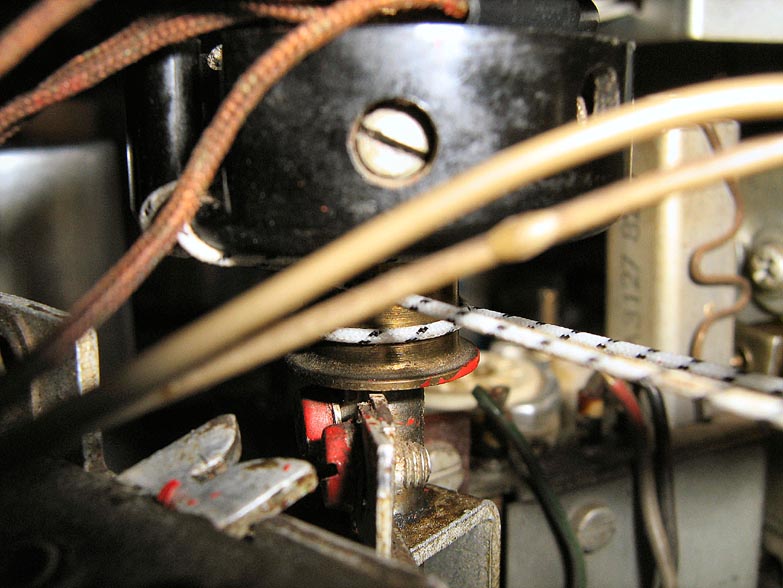

Bedankt Henk, heb er een nachtje over geslapen, toch zit volgens alle info de spandraad goed gemonteerd en loopt het ook soepel. Na nog eens goed kijken blijkt het enige schroefje op de kunststof houder niet goed vast te zitten en heb, in de blokkeerstand van de knop, het ferriet en vaantje vlak voor de schakelaar gezet. Nu draait het goed, de schakelaar gaat direct om en zonder strakke litze draden aan het ferriet. De volgende klus zijn de beide schaaldraden we zijn er nog niet maar komen er wel. Groet, Ben

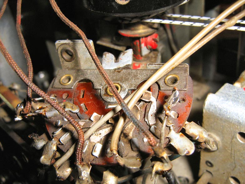

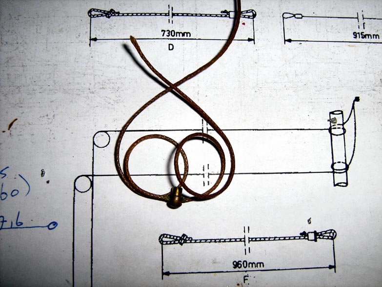

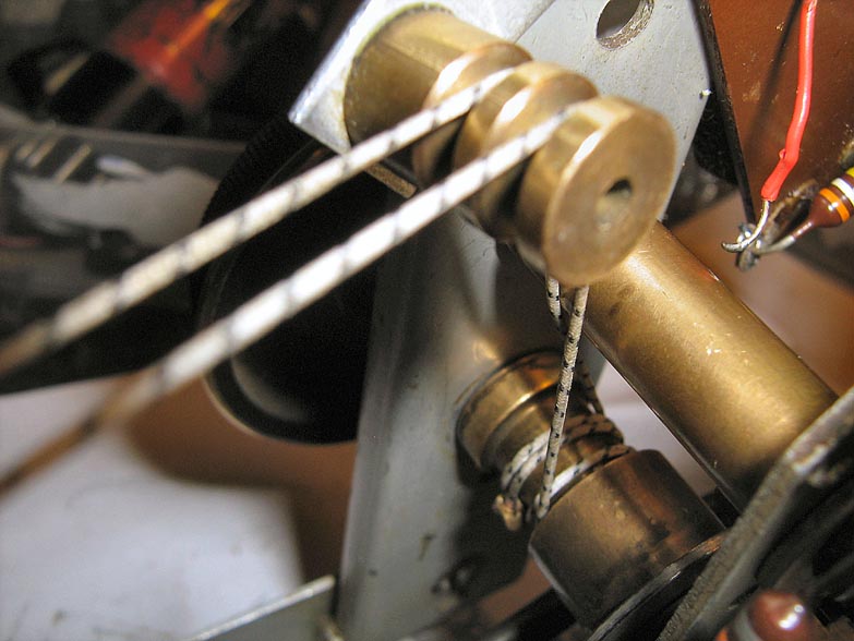

Als de knop helemaal rechtsom gedraaid is, schakeld de schakelaar. De schakelaar schakeld om tuissen Ferroceptor en de AM buitenantenne. Zodra je linksom begint te draaien gebruik je de ferroceptor en de schakelaar wordt verbroken. Het zou in principe soepeltjes moeten verlopen. controleer even het aantal windingen om de as bij de potmerer. Het spannen van de draad is belangrijk. Ik heb in een enkel geval er een veertje tussen de draad gezet in het gedeelte van de draad tussen ferriet en draaias.

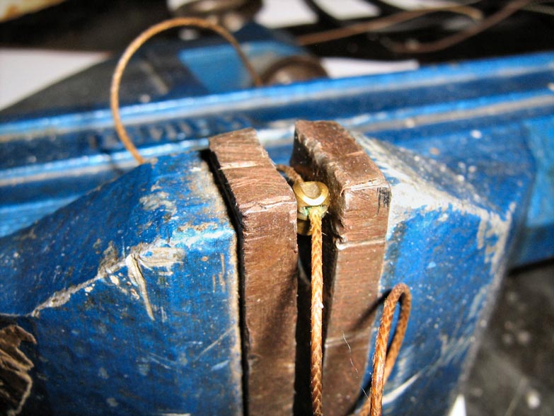

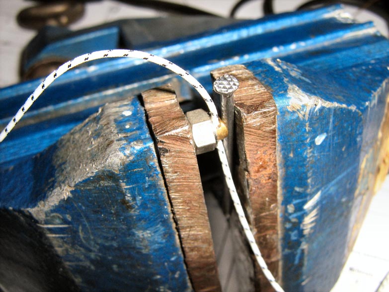

Dan naar de ferroceptor, die moet draaien met de linker(achter) knop maar het spandraad is afgebroken. De potmeter foto’s van Henk op dit forum geeft een beeld hoe het zou moeten zitten. Aan het ferro draaipunt zit ook nog een schakelaar voor de interne of externe antenne en die doet niet mee met het vaantje. Eerst de schakelaar maar en het vaantje iets omhoog gezet zodat het wel schakelt, dan ontdek ik nog een teercondensator van 10000pF onder de schakelaar, die ook maar vervangen. Verder met het draad, op de oude draad zit een blokkeringstift vastgeklemd en daar moet ik even over nadenken want hoe moet dat overgezet worden. Uiteindelijk in een bankschroef en met 1mm uitgeboord, een nieuwe draad er in en weer ingeklemd met de bankschroef. Na een aantal pogingen om de spandraad er goed op te krijgen heb ik weer een vraag. Als de regelknop helemaal rechtsom staat dan valt hij in een slotje draai je daarna linksom dan draait de ferroceptor en pas in het midden van het draaien wordt de schakelaar omgezet en kun je daarna nog verder draaien tot de knop blokkeert. Is het correct dat de schakelaar halverwege omgaat of doe ik iets verkeerd? Groet, Ben
