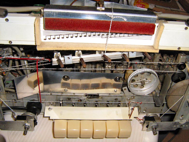

Ik heb de maat van het schaalkoord in een van de toestellen nagemeten
en kom inderdaad op 0,8 tot 0,9MM.Dus dat kan wel kloppen 0,85MM.
De koorden aanbrengen is een rotklus.Ik heb een aantal geleden jaren
geleden een B8X voorzien van nieuwe koorden.Maar met flink wat geduld
is het wel te doen.
Maar dat toestel heb ik ondertussen verkocht.
Heb het schaalkoord toen bij een radioreparatiezaak weggehaald.
Bedankt voor je informatie.

Voor het schaalkoord en alle andere touwtjes heb ik een rol van Ben Dijkman gebruikt en de draad is 0,85mm dik. Het is wel lastig denkwerk maar met de info en plaatjes van Henk van 't Kruis is er wel uit te komen, bij mij lag alles eraf. Als het veertje niet gespannen is maak je de draad iets korter door er een knoopje in te leggen. De draad van de toonknoppen heb ik bij de schuifjes geblokkeerd met een holnietje en zo zat het oorspronkelijk ook. Hoop dat je hier iets aan hebt. Groet, Ben

Welke dikte schaalkoord heb je gebruikt.Ik ben ook met 2 van deze
toestellen bezig.Hierin moeten ook een aantal koorden vervangen worden.
Alvast bedankt.
vrgr
Henk

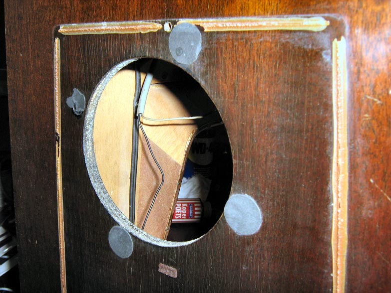

30 jun 2012 19:53 #18918
Beantwoord door hkruis in topic Re: B8X72A Kort verslag.
Hallo Ben, die kleine spijkertjes maken soms ook gewoon sluitng tussen de bedrading. Ben benieuwd hoe jij het oplost. Ik heb de roosters vastgezet met een bruine siliconenkit. De kast geeft behoorlijk wat bas en de roosters trillen snel. Misschien is je oplossing ook goed maar heb ik zo nooit uitgeprobeert.

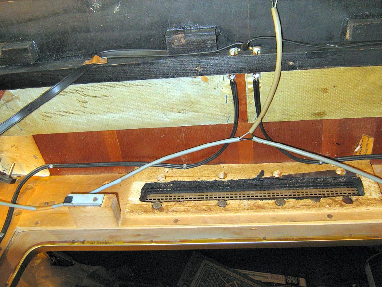

Het chassis is weer bedraad en wacht voor het testen op de bestelde schaalverlichting lampjes, intussen met de kast begonnen. In een eerdere topic is er al eens gesproken over de slechte FM antenne bij deze radio’s en ook hier bleek het folie geen goed contact te maken met de klemmen. Heb gekozen voor een andere oplossing waardoor ook de verticale polarisatie wordt meegenomen. Het draad is gewoon netsnoer wat hier en daar vastzit met een klein schroefje. De speakerrooster zijn ook verwijderd, deze zaten nogal gammel vast, is er ervaring met het weer vastzetten van deze roosters?. Zelf dacht ik het met een stukje draad in het midden vast te zetten en binnen de kast om te buigen zoals een logo vaak wordt vastgezet samen met wat Bisonkit, maar misschien zijn er nog andere ideeën. Groet, Ben
