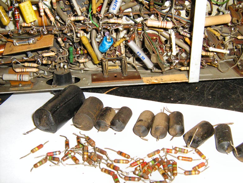

Deze week bezig geweest met de onderzijde, de meeste composiet weerstanden waren verlopen of hadden helemaal geen weerstand meer en heb besloten om dan alle composieten er maar uit te halen. Verder het asfalt gelijk vervangen. Het is allemaal heel compact ingebouwd en het solderen vergt dan ook veel geduld. Wordt vervolgd, groet, Ben

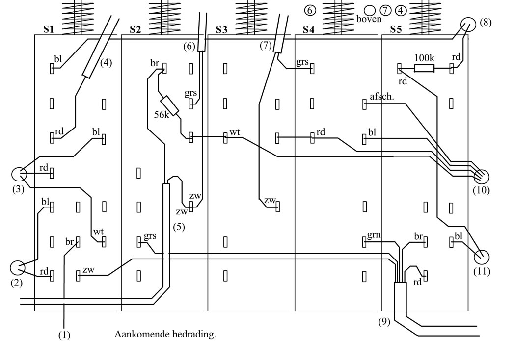

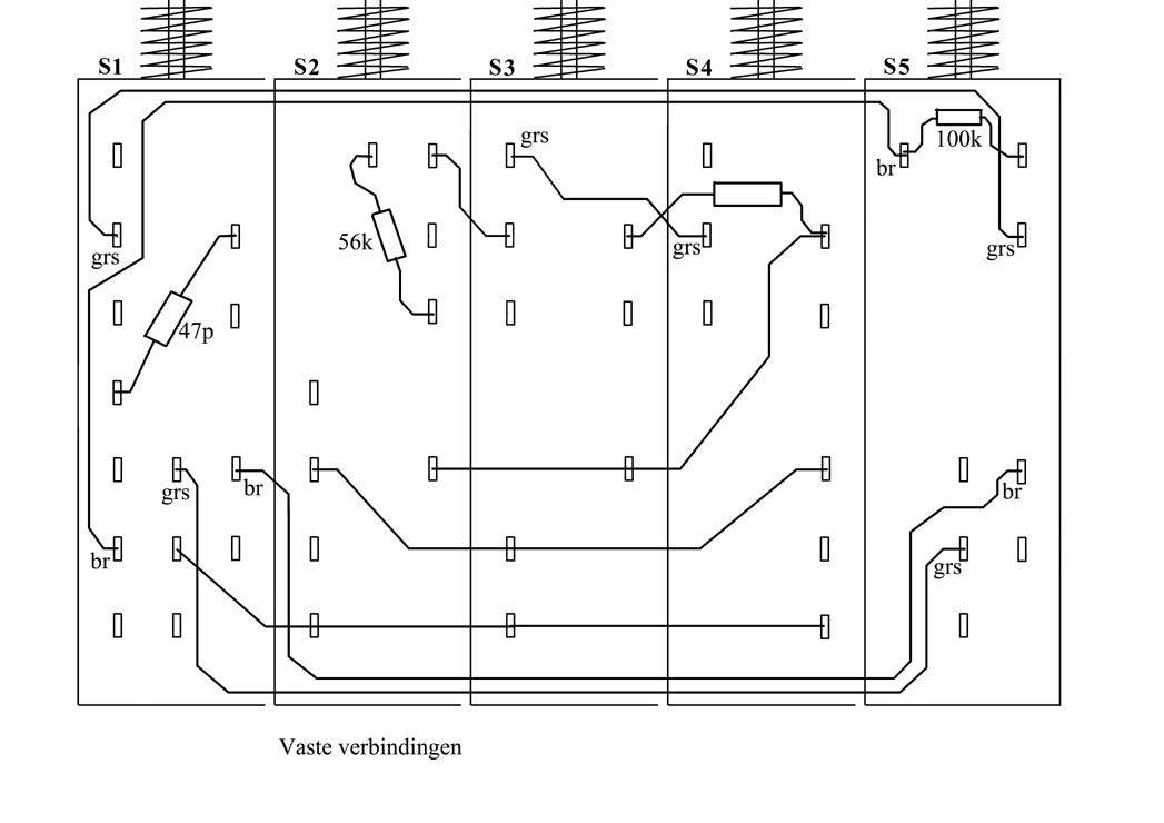

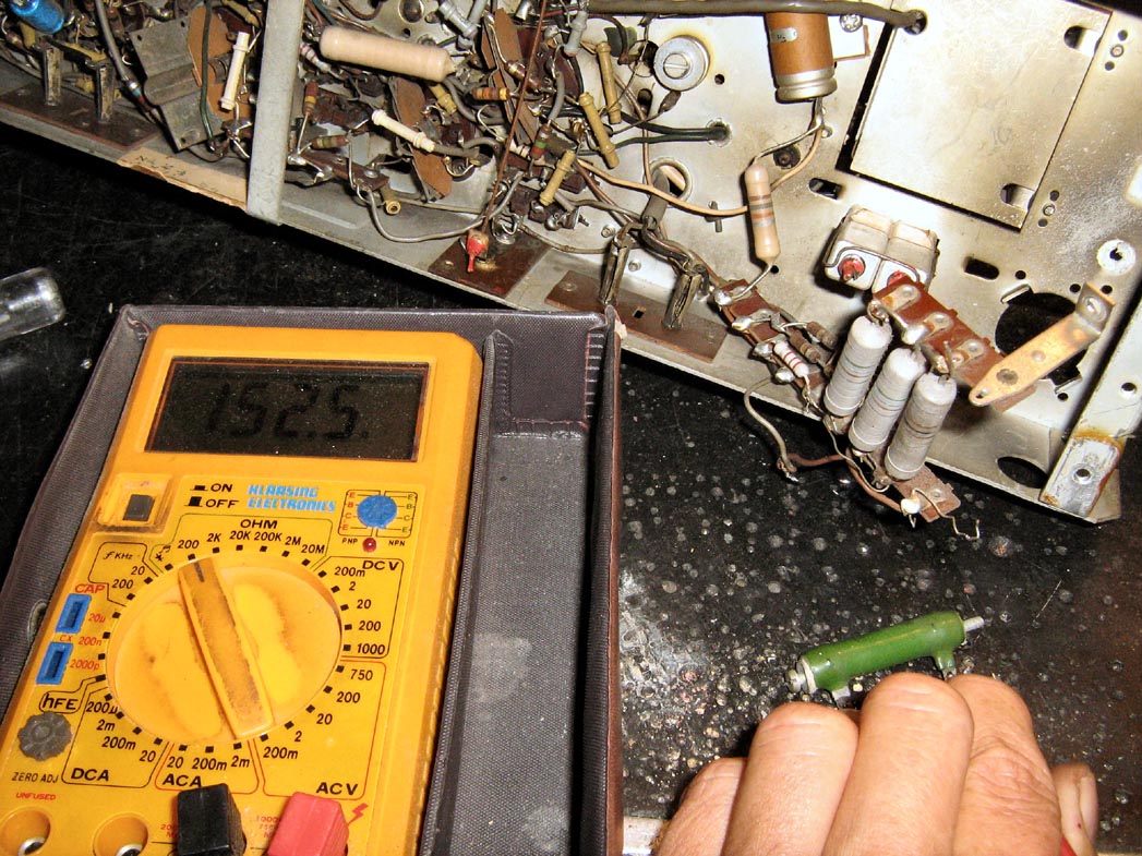

Hi Ben, mooi schema, gaan we bewaren, Ik ben ook altijd 150 Ohm tegen gekomen

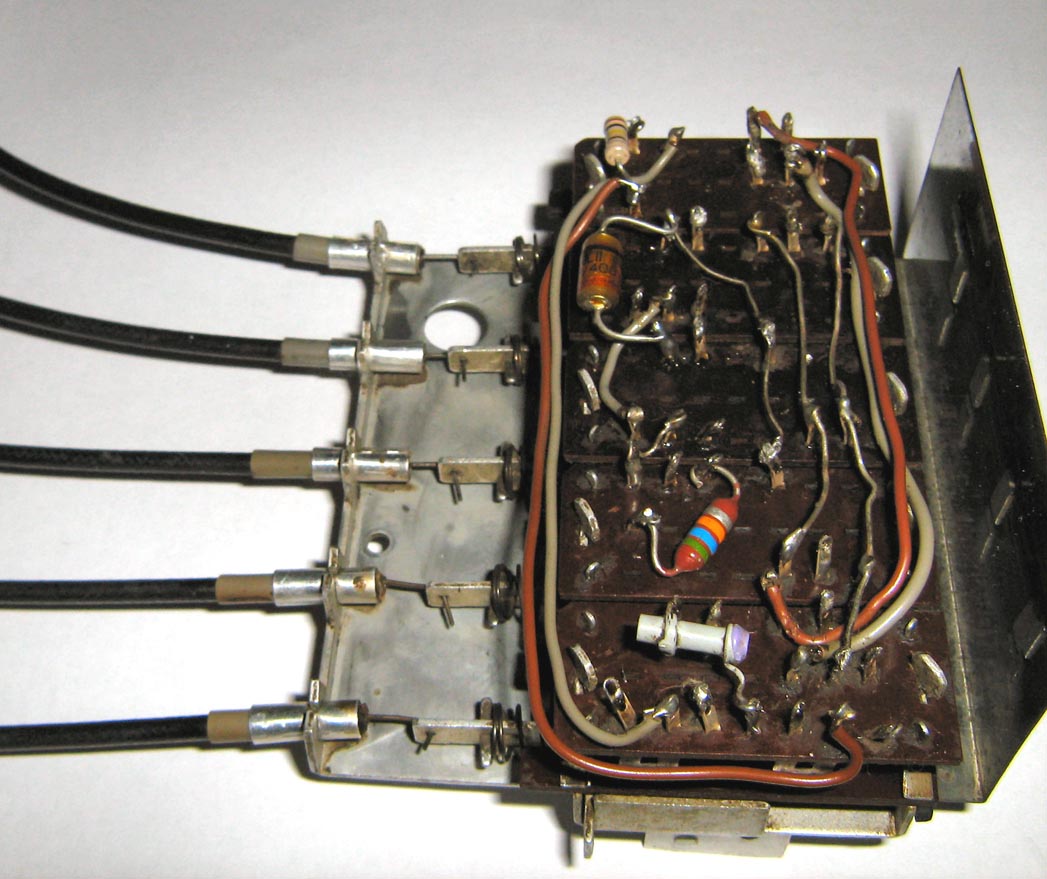

Dag allemaal, hierbij een kort verslagje van de b8x72a. Met het schoonmaken kwam ik uiteindelijk bij het schakelblok wat dik onder de smurrie zat en gedemonteerd. Daarvoor is een tekening gemaakt en doe ik hierbij als nut voor andere restaurateurs. Dan heb ik een grote vraag, op het schema staat bij R50 56 ohm en in mijn radio zit een weerstand van 150 ohm ook de tekst erop geeft dat aan. Het lijkt mij dat deze R50 origineel is maar kan dat juist zijn? Groet, Ben
