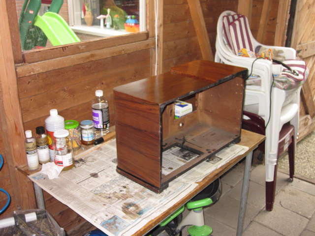

Hoi,
Hier heb ik zeker wat aan.
Het belang van puimen was mij nooit geheel duidelijk, en ik begrijp ook nu pas, ook na het lezen van de website van Ron, dat je met puimsteenpoeder niet echt de naadjes e.d. opvult, maar dat dat gebeurd d.m.v. het houtstof dat bij het schuren vrijkomt.
Ik zag dat al niet zo zitten: grijs poeder in naadjes op een bruine kast??? Maar goed.
Ik heb dus helemaal niks gedaan aan het vullen van welke porie dan ook. Dus daar zal een deel van mijn probleem in liggen.
Maar mijn dot is volgens mij ook niet helemaal goed. Ik gebruik, n.a.v. informatie uit een boek, katoenen watten als vulling. Maar dat wordt altijd een redelijk stugge klomp materie, en dat lijkt me ook niet gewenst.
Dat zijn dingen die ik dus eerst aan ga pakken.
De voorkant van de 836A maak ik af zoals hij is. 100% glad zal hij niet worden, maar dat was hij toch al niet doordat de fineer niet 100% fris meer is.
De zijkanten van deze kast ga ik denk ik weer schoon maken en opnieuw beginnen.
Op de bovenkant van de D46 Aachen zit al een behoorlijk dikke laag, maar daar zitten rillen in door het werken met de kwast. Dus ik overweeg om dat alles ook maar te verwijderen.

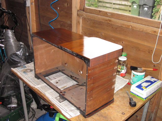

''Wat ik nu zie in vergelijking met eerder politoerwerk, is dat de nerven en naadjes zich met de kwast niet zo goed vullen. En ik heb veel te veel oneffenheden erin ''
Hallo Marcel,dit lijkt mij gewoon op het feit dat je niet voldoende de porien hebt gevuld vooraleer je begon met het politoer werk.Mijn bescheiden ervaring is dat je % gewijze bij het opnieuw in orde brengen van een kast 75 % van het werk naar porienvullen gaat en slechts 25% van de tijd naar het politoeren zelf.Je kan dus best zelf inschatten of je goed begonnen bent.Vooraleer ik aan het politoerwerk zelf begint moet je door het porienvullen met puimsteen met grootte van korrel 6x0 het fineer reeds een zijde glans vertonen.Ogen dicht en over het oppevlak wrijven moet eigenlijk aanvoelen alsof je over glas wrijft.Er mag geen enkele porie van het fineer nog open (niet gevuld ) zijn.Als dit niet het geval is mag je 1000 lagen leggen maar je krijgt het niet egaal.Wel dicht op den duur maar het geheel is niet egaal.Het blijft een heel klein bultje of putje.Mede door het feit dat je met hoogglans zit wordt elke minuscule fout uitvergroot. Je gaf ook aan dat je het zonder strepen trekken nog een probleem is.Strepen kan je trekken door verschillende niet zorgvuldig uitgevoerde handelijngen.Het kan van een te droge prop zijn door te weinig olie.Door het niet volledig uitwijven van de prop tot er niets meer op zit.Een zaak moet je steeds voor ogen houden.Je legt steeds minuscule dunne laagjes vernis boven op elkander.Als er een foutje zit in ik zeg maar laag 5 dan is het nutteloos verder te doen.EERST die fout wegwerken voorleer je door gaat.Je hebt strepen.Ok..Kan je meestal wegwerken door 1) zeker geen nieuwe politoer op de prop te doen maar eerst eens nazien (door met de vinger over het oppevlak te 'strelen en kijken of het 'vet ' genoeg is.Zie je stepen van het wrijven met je vinger over het oppervlag.Goed dan is er genoeg olie gebruikt.Dus bij de volgende laag GEEN olie op de prop en enkel een heel minuscule hoeveelheid politoer ( of helemaal geen) en wel redelijk vochtig maken met ethanol.Als je ethanol op de prop doet mag de prop niet 'nat ' aanvoelen maar gewoon 'koud '.Zoalang de prop 'koud ' aanvoelt is er genoeg ethanol op de prop.Bij het wrijven met een dergelijke prop zie je net achter de plaats waar je gewreven hebt een kleine zweem alsof je ademdamp zou hebben.Dat verdwijnt bijna ogenblikkelijk.Dan ben nog steeds goed bezig.Nu opnieuw aan het werk en speciale aandacht besteden aan de weg te werken strepen.De boel volledig egaal wrijven.Het is mogelijk dat je één of meerdere lage die voorheen hebt gelegd op deze manier moet verdunnen en terug uitsmeren over de rest van het oppervlak.Steed bij iedere laag wrijven tot de prop in het middel niet meer plakt van de politoer die er op is.Dan pas een nieuwe laag met politoer leggen.Ook niet te veel druk zetten bij het politoeren.Is een totaal verschillende manier van werken als bij het porien vullen waarbij je wel flink druk zet op een in ethanol gedrenkte prop en het puimsteen.Ik hoop dat je hier wat aan hebt. Vriendelijke groeten Freddy.

Hoi,
Ja, er valt gelukkig nog erg veel te leren. En dat is alleen maar leuk!
Wat ik recent nog heb ervaren met politoeren is dat het werkstuk na een nachtje drogen er altijd weer beter uitziet dan net of enkele uren na het opbrengen van een politoerlaag.
Het is alsof de laag wat inkrimpt of glad trekt.
Het is niet zo dat alle oneffenheden spontaan verdwijnen, maar ze worden wel een stuk minder zichtbaar. Dus geduld loont ook in dit geval.
