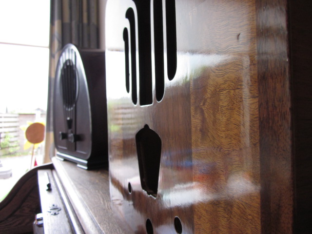

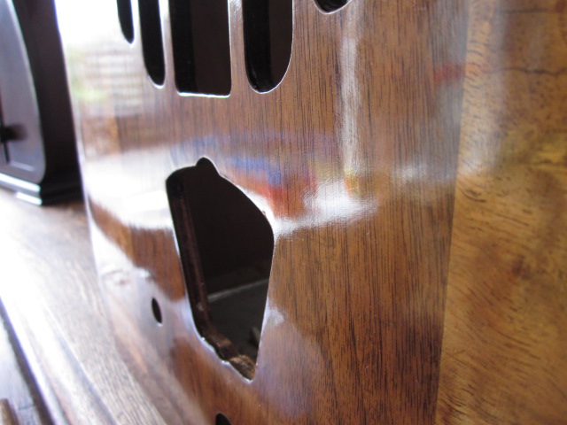

25 jun 2011 10:30 - 25 jun 2011 10:37 #5894
door Marcel L
Hallo,
Ik zag dat ik op deze vraag nog niet direct had gereageerd. Maar ik bedoel met strepen dus inderdaad de strepen die worden veroorzaakt bij de draaibewegingen van het politoeren.
Dit zal waarschijnlijk een gevolg zijn van te weinig olie en teveel politoer, of een andere onbalans. Intussen gaat het al wat beter, maar helemaal onder controle is het nog niet.
Op deze foto is rechts van het midden een beetje zichtbaar wat ik bedoel met de strepen
De kast begint goed te 'spiegelen' nu. Je kunt de omgeving nu goed zien in de radio, en dat zijn dus geen oneffenheden in het politoer. De draaiingen kan je overigens wel zien, evenals een deukje in het fineer.
Dit kan je natuurlijk ook gaan puimen, maar het is een aardige deuk, en volgens mij valt het dan meer op door de zichtbare onderbreking van de tekening van het fineer die dan gaat ontstaan.
Ach, het is oud hout op een oude radiokast, en van mij mag je er nog wel iets van beschadiging aan zien.
Al met al ben ik erg blij dat ik het proces nu een beetje in de vingers krijg.
Ik vind politoeren namelijk wel een prettig proces, en een redelijk schoon proces. En de tekening van het fineer komt zo 'magisch' goed naar voren.

Beantwoord door Marcel L in topic Re: Politoeren; het vervolg van de worsteling
freddy vercruyce schreef : .....Wat bedoel je met het niet streeploos kunnen politoeren.Laat je bijvb cirkel vormige strepen na??Dus strepen die veroorzaakt worden door de draaibewegingen die je maakt tijdens het politoeren.OF bedoel je strepen in het hout zelf welke je niet 'dicht ' gepolitoerd krijgt?
Hallo,
Met lakken zijn vast ook prachtige resultaten te behalen, maar ook dat heb ik geprobeerd: met de roller of kwast kreeg ik altijd stof of haren in de lak, en ook strepen e.d. Bij spuiten moet je de omgeving zo afdekken, en jezelf niet te vergeten (bril, mondkap) en dat kost in mijn geval veel tijd.
En ook die technieken vergen de nodige oefening!
Nu is er eindelijk licht aan de horizon voor een redelijk aantal radio's die ik nog moet gaan aanpakken, waaronder mijn 342A:
Groeten van Marcel
