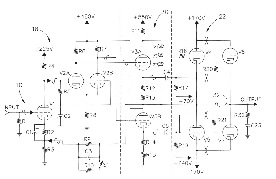

Robot,
In jouw schema vind het fase draaien dus in de eind trap plaats.
Met een fase draaier vóór de eind trap en twee smoorspoelen voor de
scherm roosters van ca 30 H valt er veel meer uit te halen.
Meer vermogen, EN een beter Hi Fi geluid.
Maar het betekent dan wel, dat het schema wat minder eenvoudig word.
Schema's vind je op het www. Er zijn ook wel schema's van Philips
OTL versterkers met meer gang bare buizen, b.v ECC83 en EL86 in
de eind trap.
Cees.

door robot797
Beantwoord door robot797 in topic 10/15 Watt OTL
el300 als eindbuis
en een 57 als voor
maar een ef86 kan ook voor de voor trap
bedenk wel dat het een experimenteel schema is
alles na de toon regeling hoort te werken
en een 57 als voor
