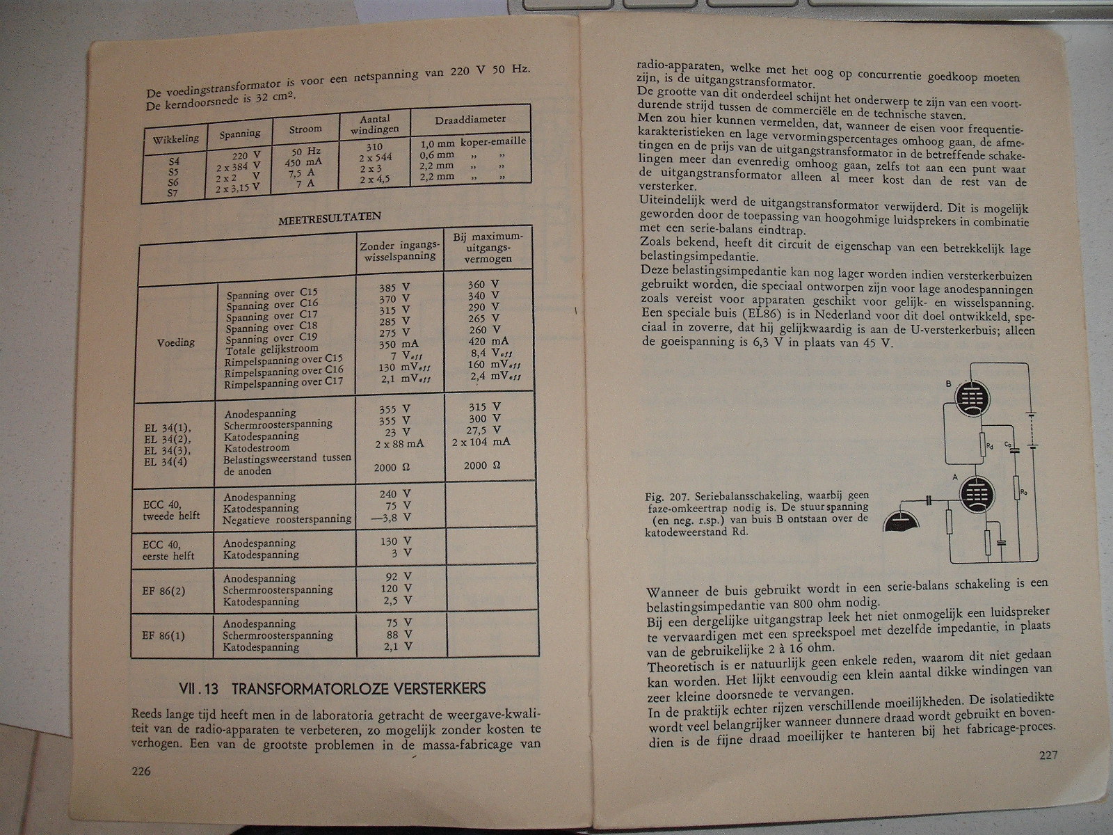

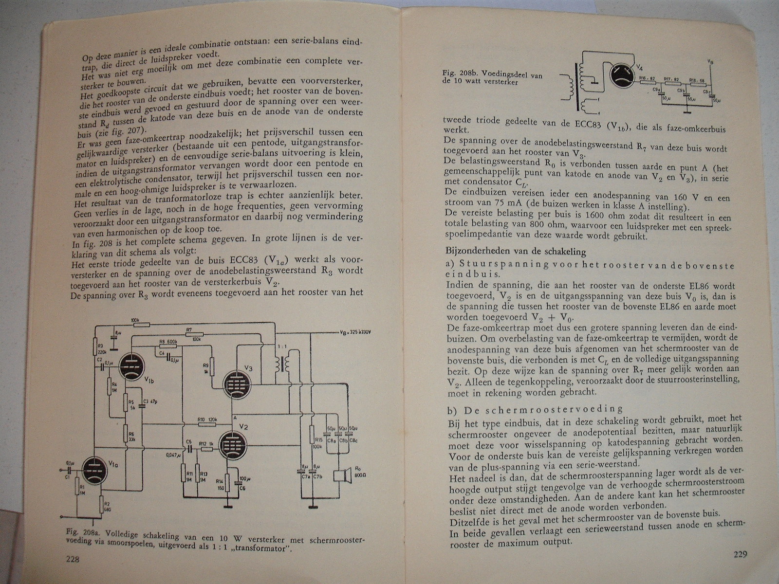

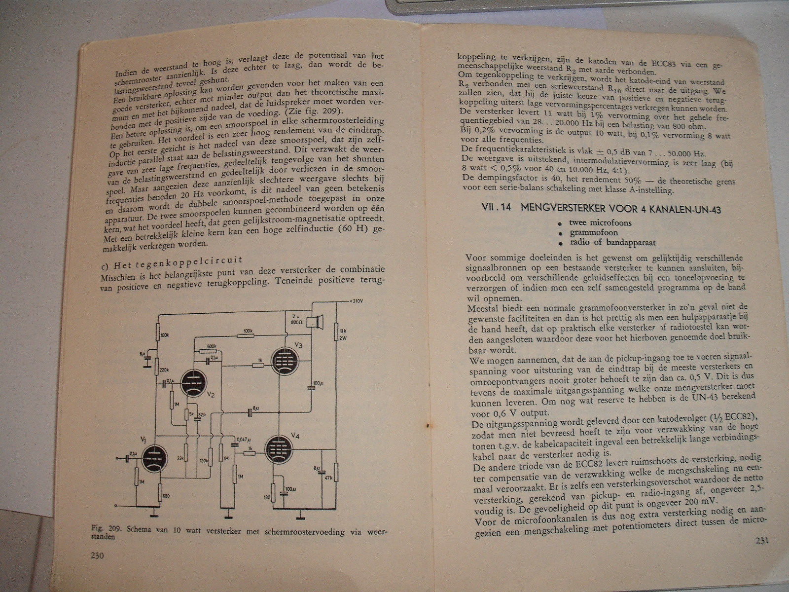

Cees PA1DBA,
Bedankt voor de foto's van het artikel over transformatorloze versterkers. De tekst op de foto's is prima leesbaar.

@Peter: Inderdaad, goed verhaal! Ik snap nu wat Philips heeft bedoeld. Ik was in de war gebracht doordat die trafo ook op de scan wordt genoemd (helemaal onderaan). Het wikkelen van twee smoorspoelen op één kern was ik niet opgekomen! In de beschrijving van de HF302 wordt helaas helemaal niks uitgelegd.
