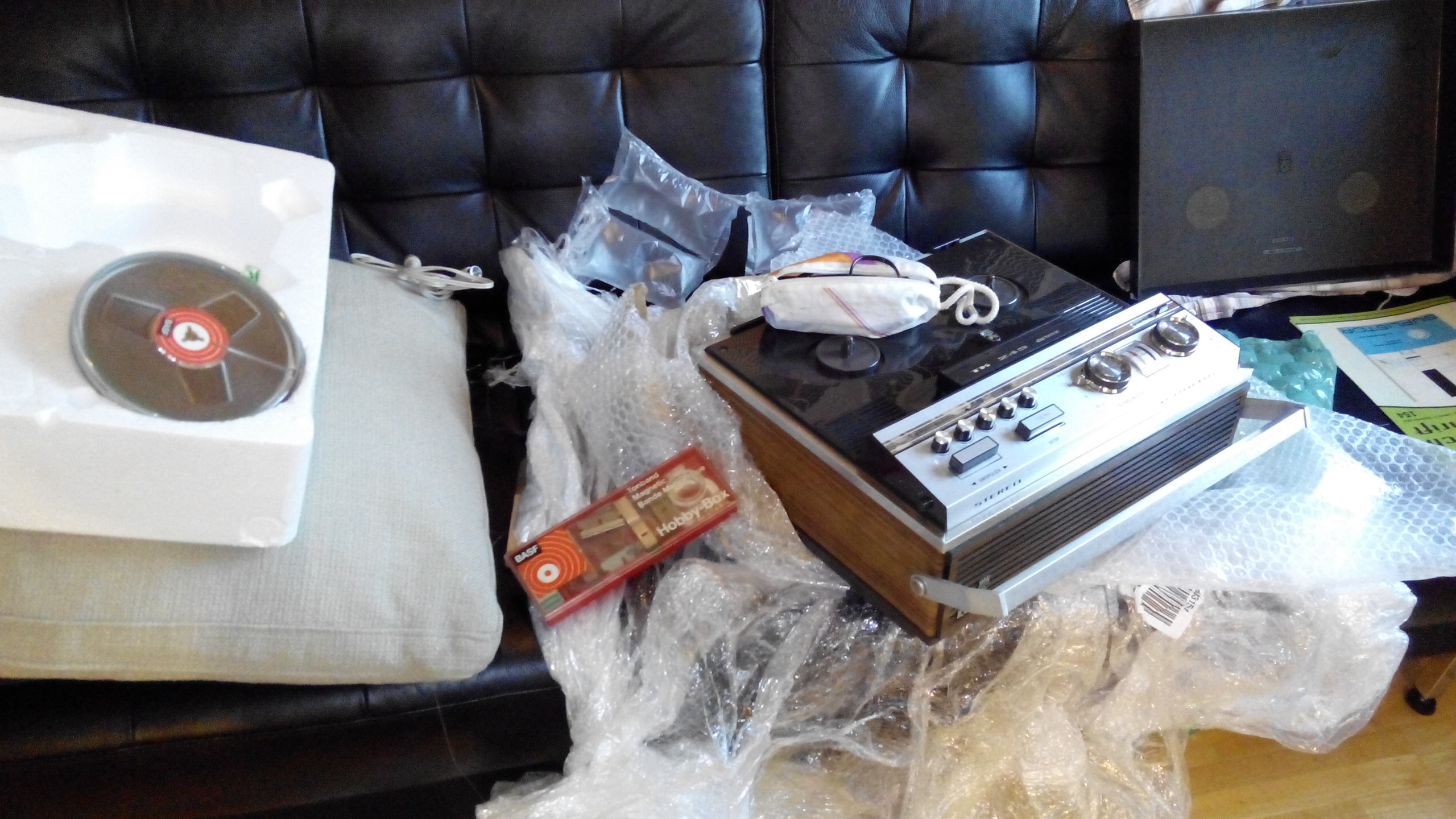

VERKOPER: Dijkstra heeft de recorder zeer goed verpakt (zie foto) en heeft als extra service een band reparatieset bijgevoegd een band met voorbespeelde klassieke muziek ( na eerst naar mijn smaak gevraagd te hebben ) een kabel en een philips microfoon. De recorder zou goed spelen en Dijkstra had er een nieuwe snaar op gezet, zoals hij bij al zijn recorders doet voor ze weg gaan.
Thuisbeleving: Was blij met de keurige verpakking en de atributen. De recorder spoelt prima zonder storende geluiden of slip. De recorder speelt heel erg aangenaam qua timbre. Een veel mooier geluid dan met de TK146. Er zit een extra luidspreker bij voor t hoog. Het geluid is echt heel rustgevend . Spraak is een genot goed te verstaan , het hoog is er maar niet opvallend. ( de TK146 klinkt wat blikkerig in t hoog. Opvallend !.....met de toonregeling kan je wel het hoog temperen , maar naar beneden draaiend krijg je geen extra laag erbij. (heb vage indruk dat dat bij de tk146 wel zo is )
PROBLEEM: na een half uur /45 minuten bogon de rechter spoel te trillen of vibreren. . eerst ligt en toen meer en storend, zeker waar de band zelf mee gaat trillen.
Heb wel een uur of 3/4 zitten loeren waar het aan ligt, maar kan niets ontdekken. Dat deprimeert me echt. Riemen ok. onder de recorder zit een rubbersnaar die op de onderkant van de spoel uitkomt. Haal ik die snaar eraf, dan blijft de rechter spoel toch nog draaien en trilt evengoed zonder als met die snaar. het rubber wiel ( diameter 2,8 mm? dat contact maakt met de draaispoel lijkt in orde. Of is ovaal geworden??
Er zit ook wat verticale speling in de as van de rechter draaispoel 1 ;a 1,5 mm meer dan in de linker. Misschien werkt dit ook mee aan trillen? de onderste riem die aan de onderkant uitkomt van de as (op foto weggehaald) tijdens spelen van de recorder strakker getrokken , maar dat maakt geen verbetering trillen.
