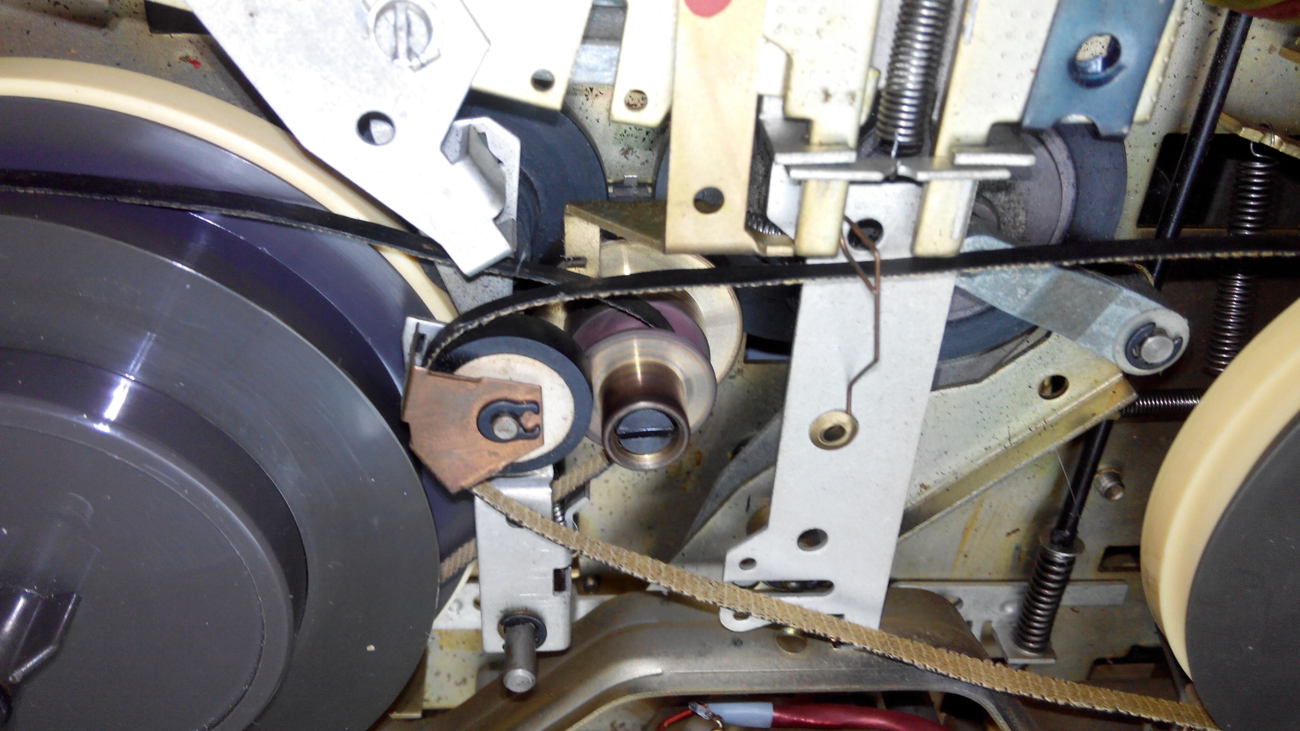

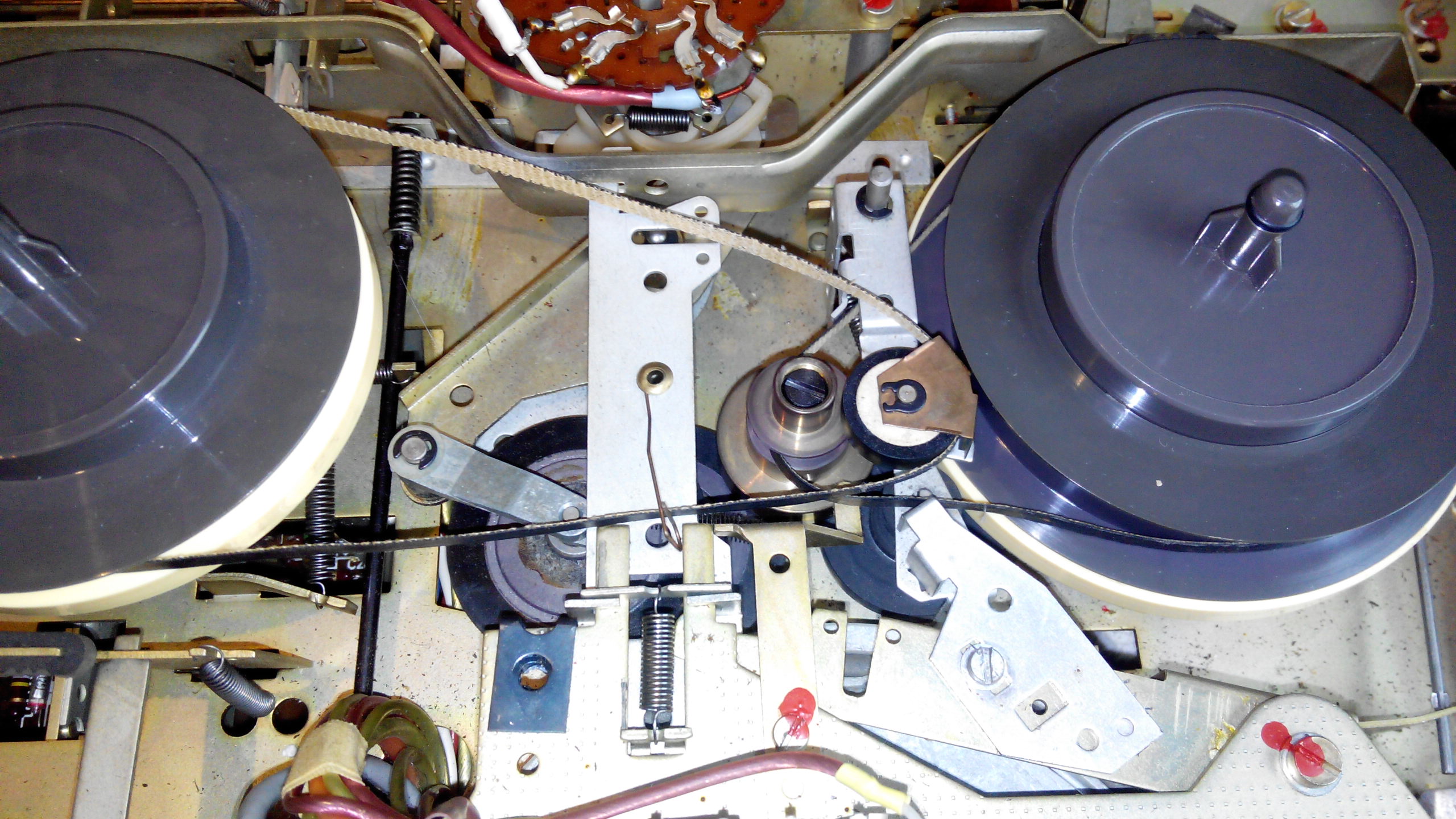

dank je Huub, ik heb nu genoeg fotos, ook de foto die je wou hebben. Ik lees meer op het net over het zogenaamde "RATTERN" (Duits voor ratelen) van Grundigs.
Ik heb toch t idee dat het niet in de dingen zit die je aangeeft. (Alles schoner gemaakt)Daar heb ik al als eerste op gelet. ook omdat het ratelen ook speelt zonder bandtransport.
Ik zoek het meer in niet rond zijn van de rubbers. Of een veer die niet genoeg strak trekt.Ik zou eigenlijk onder het spoelenblad moeten kunnen kijken wat er oorzaak is van het hobbelen.
Ik denk dat alleen een technicus dat kan . Ben bang dat ik Henk er weer mee moet lastigvallen. Alleen al om de oorzaak op te sporen. Maar eerst spartel ik nog even om t met behulp van de leden opte lossen of op te sporen.

Beantwoord door Huub in topic Grundig tk 245 oorzaak trillen rechter spoel bij spelen?
Ja piere dat ik de slip band
Laat de recorder een lopen in de afspeel stand
En hou de haspel drager een iets tegen op de snelheig van'de loopband dan kan je zien wat trilt
mischien het rubber rollentje of dat de haspel loop rand vuil is .
Meen ook het bandje opgespannen kan worden maar of dat nodig is ?
en ja je kan de binnen kant wat met een doekje met alcohol reinigen
zo als het allemaal uitziet heeft de recorder niet zo veel gedraait
Zal de band TELLER niet ratelen .? . .
Toch als je wilt perce recorderen dan is drie motoren het besten bvb Akai . met din
Piere het is natuurlij ook zo
Na dat de recorder de band voller word dan word
De haspel met band aanmerkelijk zwaarder dan gaat
De slip koppeling meer aangrijpen door dat de haspel drager
meer op het Vilt komt te drukken en mischien is het vilt
en de drager binnen kant wat vuil dan het geheel met alcohol schoon maken
als het blijtf trillen dan een drupje olie geheel uit gesmeert over het vilt
Oook is de druk te verminderen van binnen .
De haspel drager is bij grundig meestal te openen om de inleg span clips
Weg het ne,men mer een schroeven draaier daar waar in de clips een holten zit
Het kan ook ZOO wezen bij deze recorder dat hij een rubber beklede slip riem heeft
Deze is ook te reinigen met alcohol .. Het kan zo zijn dat Dijkstra de snaar wel heeft
venieuwt maar de recorder geen uur heeft laten spelen >?
Het is voor mij een helen tijd geleden dat is deze typens gehad heeft
mischien hebik nog wel wat onderdelen en slipsnaar liggen .??
ik meen ook dat er een klein rolletje aanwezig in is daar voor .
die recorders zijn uit de jaren 60/70 .
al klinkt het niet zo leuk maar in die jaren heb ik nog wel een antal gesloopt
ja met de service daar moet je mmee omkunnen gaan het zijn SOMS probleen kistjens .
ik heb zo veel typens grundigs gehad . veel recorders meen merken hebben vaak dat uivel
Neem het boven blad er eens af met een foto
je weet toch ook dat je de regel knoppen om hoog kan trekken voor per kanaal .? . .
vergeet ook niet de band gelijders en koppen met alcohol te reinigen
meen ook dat er een trek bandje voor de band aan druk aanwezig is stof met beleg
