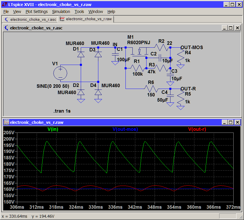

@Cees 1DBA: dat was de post waar ik over klaagde.
Hierrrrrrr
is de deeplink. Van triodedick.nl via projecten en dan "Gewoon leuke dingen en wetenswaardigheden...". Sloop wel Comic Sans font uit je PC.
@ Franc: zelfs met een C van 50µF is de rimpel nog veel groter dan met de MOSFET:
