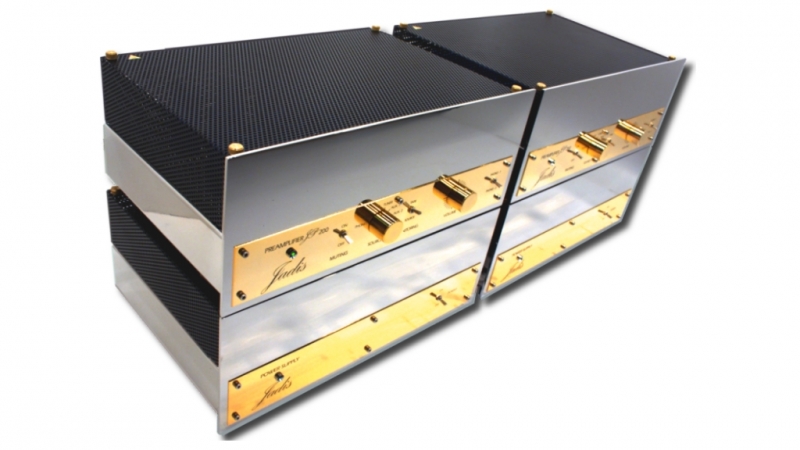

Cees,
In mijn vorige bijdrage had ik het niet vermeldt.
Naast het plan om de Jadis een gelijkspanning voor de gloeispanning te geven staan goede smoorspoelen eventueel elektronisch voor beide nog in de planning.
Zover als op het door je getoonde plaatje kan ik financieel niet gaan :lol:

@Bert, Als de brom voldoet aan je verwachting en zoals je zegt niet tot nauwelijks hoorbaar is, kan je het wel laten zo.
Maar als je eraan gaat meten, zie je dat je maar -40 a 50db brom/ruis signaal verhouding krijgt.
Met gelijkspanning op de gloeidraden win je extra, maar een goede smoorspoel (liefst elektronisch) lukt het toch wel om de -70dB te halen.
Wil je nog dieper zal je alles moeten stabiliseren ,
Het voordeel dat je de voeding in een separate kast zet , helpt bij voorbaat al.
de originele JP200 bestond uit 4 kasten ! L & R gescheiden voorversterkers en aparte voedingen voor L &R.
