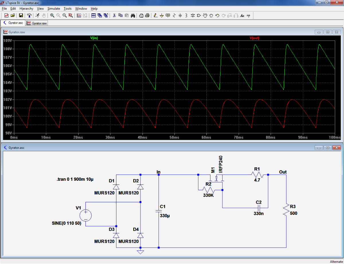

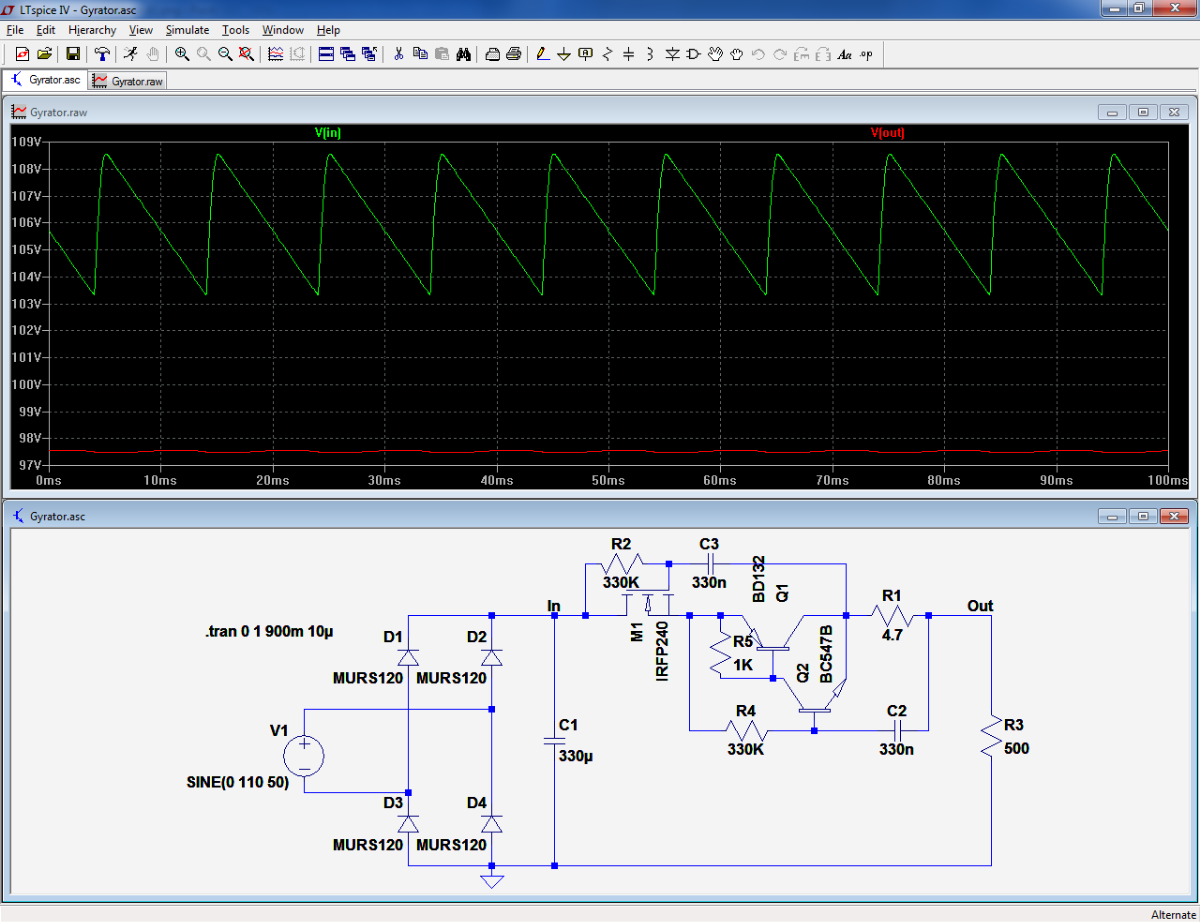

"Stoorsmoel"?!? Maar dit vraagt wel om een LTSpice simulatie natuurlijk! Betwijfel overigens of het echt een gyrator is maar ik kan abuis zijn.
Edit: Ja, iemand was me voor! Volgens diyAudio (Elvee) is dit een capaciteitsvermenigvuldiger, hoewel de plaatjes gyrator zijn genoemd.
Overigens is D2 overbodig.

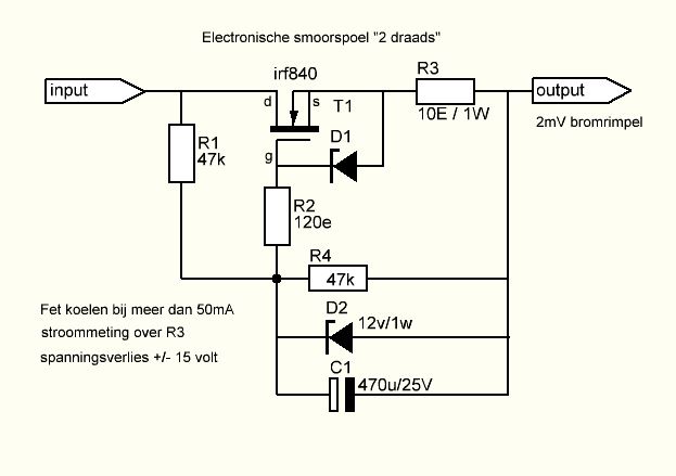

Electronische smoorspoel werd gestart door Cees PA1DBA
Sinds enige tijd lees je advertenties over elektronische smoorspoelen voor buizenversterkers met
slechts 2 aansluitdraden.
Hoe doen ze dat toch? het blijkt te gaan om een z.g.. Gyrator schakeling.
Aangezien halfgeleiders op de juiste plek een waardevolle aanvulling op onze buizentechniek geven,
heb ik onderstaande schakeling toegepast in mijn voorversterker.
Het resultaat was uitstekend, en nam ook nog eens minder ruimte in dan zo'n klomp ijzer.
(Uiteraard is een stabilisatie schakeling met buizen nog fraaier)
D1 is ook 12V/1W
D1 is ook 12V/1W
