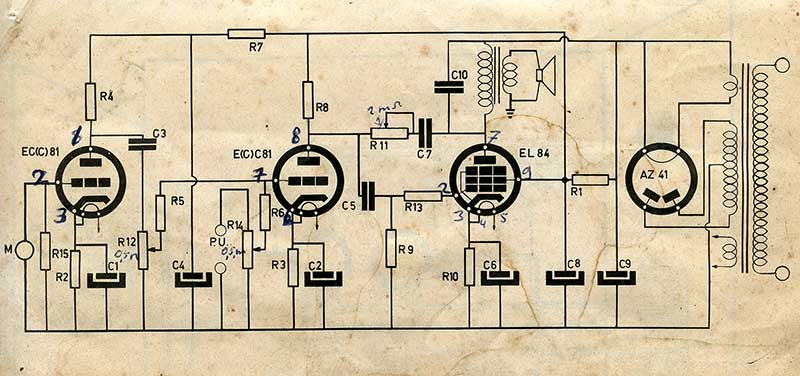

19 mei 2015 00:04 - 19 mei 2015 00:51 #52521
door MauriceH
Beantwoord door MauriceH in topic 6 watt vlot muziekversterkertje Amroh
Snap het even niet daar de oplossing van Peter (22k in serie R3 (220k ) en knoop een 16uF naar massa) reeds al
in schema staat onder R4 en C7.
Hoewel R9 (voeding triode 2) er aan zit , blijft het toch 2 identieke filters achter elkaar vanaf de voeding.
Zou dan anders eenvoudig R9 voeding voor R4 zetten en is dan ook het probleem weg.
Immers tegenfase voor deze 2e triode.
Bij andere Amroh versterkers zie je ook dit filter bij de 1e trap staan.
Zo ook bv de David (Maxwell) met ECC81 en EL84.
www.pa3esy.nl/maxwell/bouwdozen/html/dav...vid-schema-klein.jpg
Mogelijk hier gewoon een tekenfout in schema en moet R9 aan B+(Voor R4).

18 mei 2015 17:27 #52512
Beantwoord door peter1952 in topic 6 watt vlot muziekversterkertje Amroh
Inderdaad, de waarden van het filter zijn niet kritisch. Prima zo.
