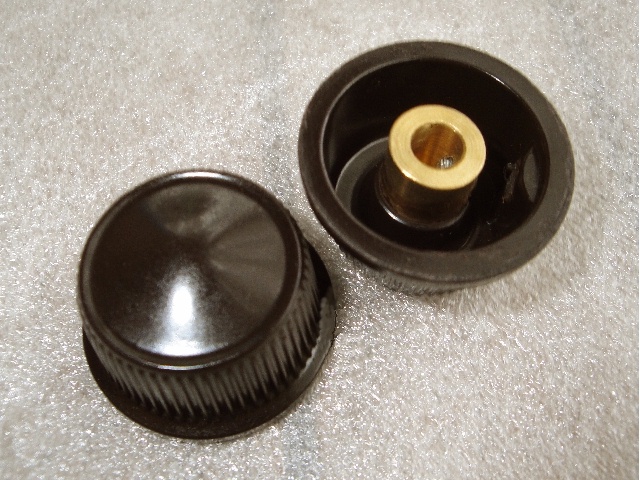

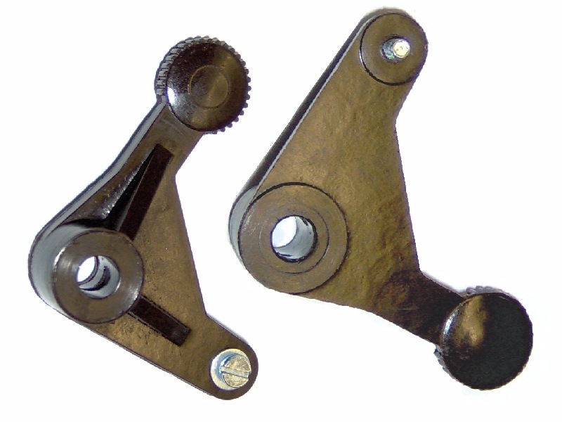

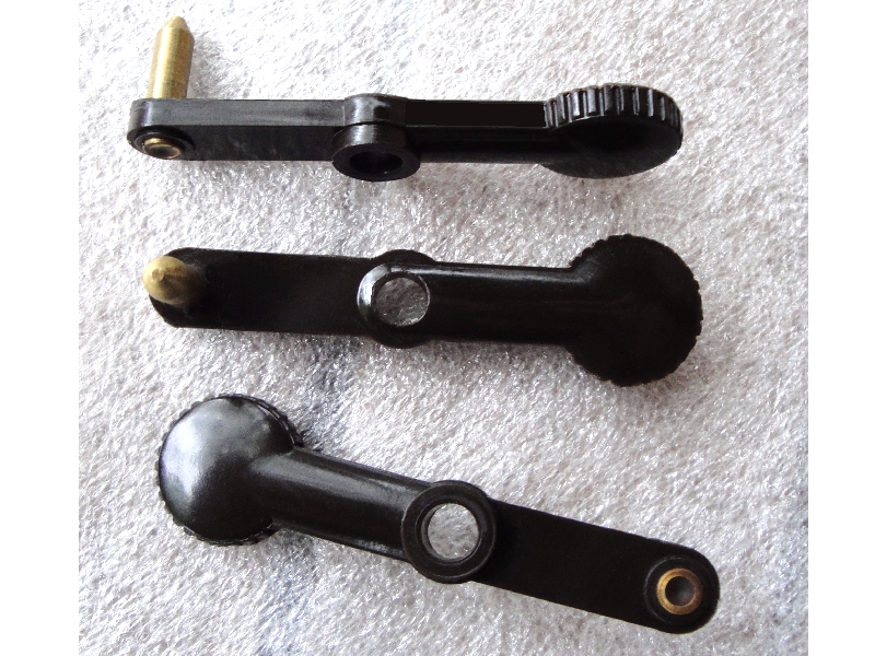

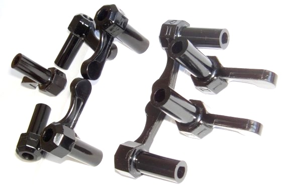

Er is uiteraard niets op tegen om zelf te gaan proberen ....om het wiel weer eens opnieuw te gaan uitvinden.
Goede knoppen maken is een vak ... zelfs een kunst!... apart.
Dat leer je niet even met wat hars en een malletje.
Mocht je het uiteindelijk toch in de vingers krijgen ben je echt heel veel tijd en
materiaal verder....Dan kom je er ook achter dat de prijzen zoals die nu voor nieuwe knoppen gevraagd worden relatief zeer goedkoop zijn.
Echt goede knoppen maken is een ware kunst.
Daar komt veel meer bij kijken dan een malletje, goedkope giethars en een goede temperatuur.
Om de prijs per stuk zo laag mogelijk te maken heb je aantallen nodig om de kosten van
het juiste ! materiaal weer terug te krijgen.
Het juiste materiaal om perfecte mooie gladde glimmende knoppen te kunnen maken is veel te duur voor een hobbyist die een paar knopjes wil gaan maken.
Om deze kwaliteit te kunnen maken ben je naast heel veel vakmanschap simpelweg ook veel geld kwijt aan de juiste mal en giet grondstoffen.
_________________________________________________________________________________________
Wim adverteerde regelmatig dat hij voor een paar euro een reproknop kan maken.
Voor het geld dat Wim vraagt is het absoluut onmogelijk voor elke hobbyist om ze zelf ooit goedkoper te kunnen maken.
Ik zou zeggen spaar je de moeite om eindeloos lang te experimenteren om uiteindelijk nog maar een zeer matig resultaat te krijgen.
Gun dan liever Wim die paar centjes en de eer voor het feit dat hij al jarenlang voor ons heeft zitten experimenteren om in elk geval heel redelijke knoppen voor een spot prijsje te kunnen leveren.
