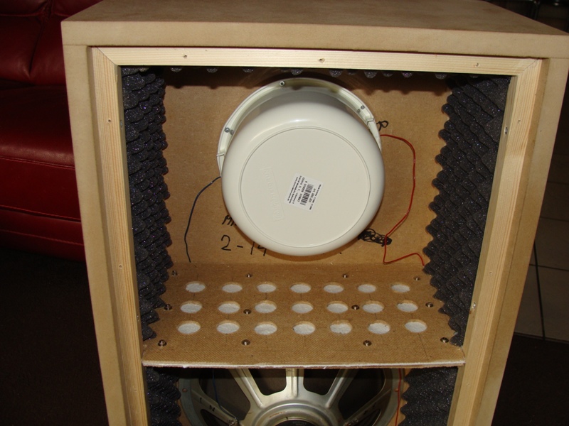

Hoi Bert,
Wel even in de gaten houden dat de pot geen kleuring aan het middengebied geeft.
Ik zou een kastje eromheen maken welke achter enigszins open is en dmv enkele lagen geperforeerde zachtboard met vilt er tussenin.
De druk van de woofer naar de kleine speaker wordt dan ook goed afgeremd zeker met het schotje erbij in de box.
Ik verwacht dan zeker minder kleuring van het geluid.
Die potten zijn voor mij vaak een reden dat ik afknap op drieweg systemen.
Het lijkt trager te gaan klinken en neuziger.

Pracht pot ! Ik vraag me alleen af waarom je in een paar dingen afwijkt van het A13 ontwerp . De plaatsing van de speakers wijkt af en met name het tussenschot is toch behoorlijk afwijkend (moet volgens Philips 40% geopend zijn , in originele ontwerp 50 gaten van 22mm ) Het lijkt me geen goede zaak de woofer zo laag in de kast te plaatsen , al is het alleen maar om de onnodig grote afstand tot de AD3800 .
Groet , Henk
Groet , Henk

Vanmiddag een zoekslag gedaan bij Blokker Xenos Big Bazar en de Action.
Allen alhier in het durpke aanwezig.
Xenos had het best passende, maar of het de ideale oplossing is vroeg ik me af.
Van de expert heb ik inmiddels begrepen dat het prima is
helemaal goed,niks mis mee,zo hoort het.
Is wat hij mij vertelde.
