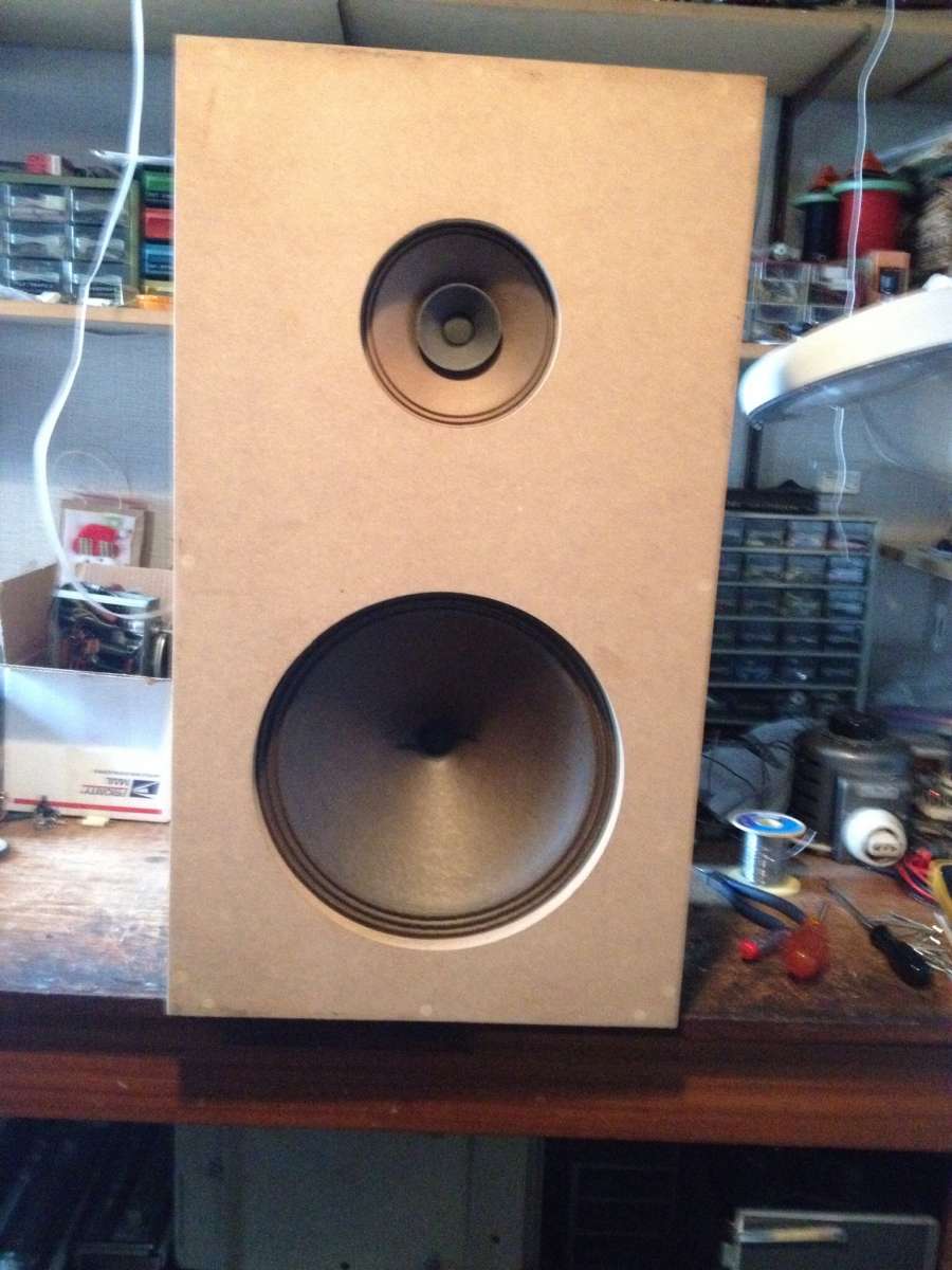

ben ik niet mee eens in het boekje loopt het taps toe en staat daar niet voor niets
een afwasbak voldoet helemaal niet en dempings materiaal zit er zeker niet
een viertal schroefjes en kieren die dus het hele effect omzeep helpen
moet afgekit worden.
anders kun je ook sinaas appel kistjes gebruiken bvb.
kijk als men tips van alle kanten krijgt en in de wind slaat tja
waar is anders het forum voor

Beantwoord door peter1952 in topic Bouw AB 13 boxen gestart.
Sorry René, maar waar haal je die wijsheid vandaan? Een normale luidsprekerkast is toch ook plat van achteren? Het enige nadeel zou KUNNEN zijn dat er te veel volume in beslag genomen wordt. En als de bakken netjes gevuld zijn met dempingsmateriaal is er niets aan de hand.
Trouwens in een ander ontwerp van Philips wordt wel een rechthoekige bak gebruikt om de hoge en/of middentonen luidsprekers te huisvesten.
Ik zie hier geen enkel probleem in.
Maar we komen hier weer op het bekende verschijnsel: Iemand komt met een verhaal over iets dat hij zelf volgens de bouwinstructies gebouwd heeft en vervolgens komen de theoretische verhalen dat het niet juist is. Zie mijn verhaal over de Amroh UN17 (plaatsing van de trafo's t.o.v. elkaar).
Het gaat toch om het resultaat?

Beantwoord door Huub in topic Bouw AB 13 boxen gestart.
Ja Bert iedereen zou er bij willen zijn
Om het gelijk mee te kunnen maken helaas gaat dat niet
Je bouwsel ziet er goed uit met de spiekers
We gaan op jou af de beoordeling .??
Ja sorry er blijven zoo meningen bestaan
Of deze terecht zijn .??? .

Beantwoord door Rene Daemen in topic Bouw AB 13 boxen gestart.
Die afwasbakken zou ik toch verwijderen
heeft een te platte achterkant waar het geluid niet ten goede komt
in principe moeten gewoon slabakken gebruikt worden Mepal bvb
deze lopen aan de achter kant taps toe en sluit beter om de AD 3700 AM heen
ook dempings materiaal er in doen en de slabakken afkitten zodat het geluid niet
in de grote basruimte kan komen lekkage
Lees zeker het boekje door over de AB 13 het staat er niet voor niets en philips meld ook Expleciet
om de Maten en Bouw beschrijving precies te volgen.
Ik had daar toch even meer aandacht aangegeven het is niet zo van in een uurtje heb je een box
een klein verschil met de bouw tekening kan het hele effect om zeep helpen.
Zelf heb ik ook zelfbouw speakers staan met de bombardon en 9710 luidspreker en door HM
helemaal gebouwd volgensboekje en ben zeer tevreden over.
Morgen maar even naar Blokker om 2 sla schalen te halen.
en bij de bouwmarkt siliconenkit.
Succes

Beantwoord door Bert Kn in topic Bouw AB 13 boxen gestart.
Henk,
Bij de afstanden van de speakers zijn we uit gegaan van het Philips concept.
In dat concept gebruikt Philips de AD3700AM dus niet de AD3800 die groter is zoals jeschrijft.
Het afwijken van schotje lijkt mij wel mee te vallen maar goed dat kun je makkelijk nog eens anders doen.
Frank,
Wel even in de gaten houden dat de pot geen kleuring aan het middengebied geeft.
Ik heb eerlijk gezegd nog geen kleuring kunnen ontdekken.
Vrijdag is na verwachting het tweede exemplaar gereed en kan ik pas echt een oordeel vellen waarbij mijn persoonlijke smaak natuurlijk meespeelt.
Wat je aangeeft is denk zo, de moeite waard om ook eens uit te proberen.
Aloys (de sluut),
Bij sommige mensen doe je het nooit goed.
Vreemd genoeg kom je van die mensen nooit iets van hun kunnen op dit forum tegen.
Peter op de schotjes na kloppen de maten inderdaad, tenzij wij hier andere meetlatten dan elders in het land hebben.
In mijn exemplaren zijn het geen slabakken maar de kenner je kent hem goed was vol lof over het gepresteerde en heeft daarnaast de bakken goed gekeurd.
De potten zijn van demping materiaal voorzien, dat had hij me al eerder geadviseerd.
Ik heb dezelfde luidsprekers met dezelfde bezetting. Er zit alleen bij mij geen scheidingsfilter in zodat ik eventueel bi-ampli kan werken. Volgens mij heeft Bert gewoon de maten van Philips aangehouden. Hierbij foto's van de mijne. De kappen over de AD3700AM zijn slabakken en gevuld met geluiddempend materiaal.
