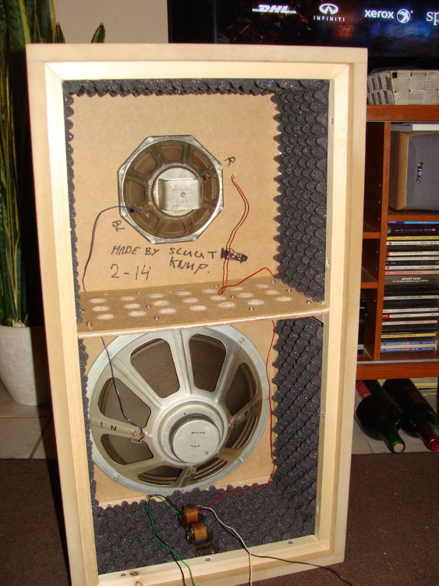

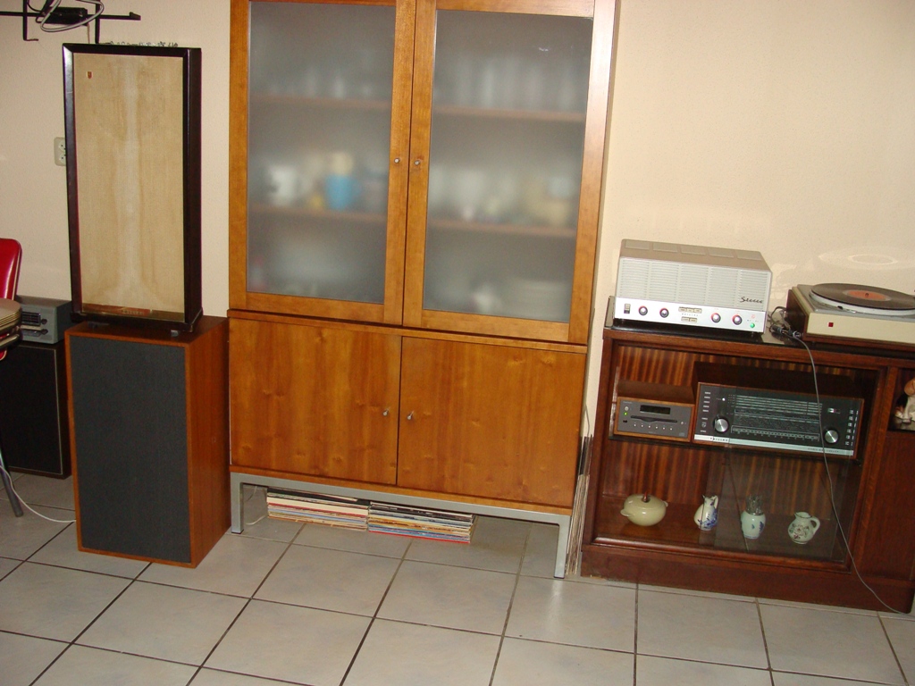

Vanavond moest de wederhelft de aanvulling op de VUT weer bijspijkeren bigfun
Dus alle gelegenheid waarbij er amper tijd was voor TV internet enz. om een van de twee AB 13's op de afscherming van de AD3700AM, afdicht tape van de voor en achter panelen en het lakken in orde te maken.
Naast de AD5055 had ik hem op het rechter kanaal van mijn favoriete versterker de AG9015 aangesloten.
Deze kan zich goed meten met de AD5055.
Geen bombardon in het laag maar gaat duidelijk verder dan de 9710AM, de bombardon doet daar nog een klein schepje boven op.
Verder heb ik de indruk dat hij gevoeliger is dan de AD5055.

04 feb 2014 21:15 - 04 feb 2014 21:38 #40539
Beantwoord door Bert Kn in topic Bouw AB 13 boxen gestart.
Klopt.
Deze speaker samenstelling staat ook vermeld.
Als filters heb ik een gespitst dubbel filter uit de Philicorda gebruikt.
Edit.
Het demping materiaal in het bovenste compartiment heb ik conform de bouw tekening inmiddels ook geplaatst.
Morgen op pad voor passende afdekkingen voor de AD3700AM.
Bert.
Edit.
Bert.

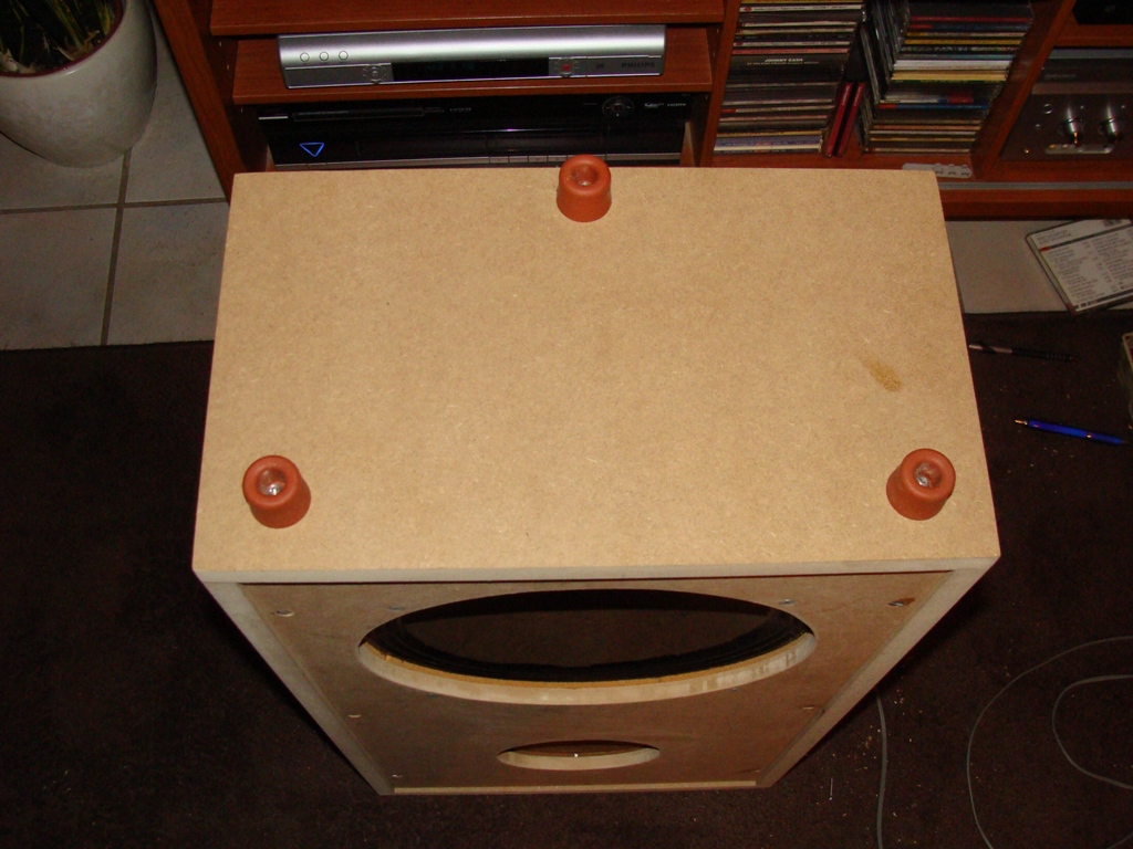

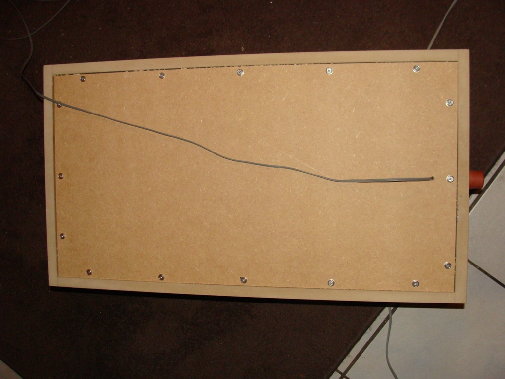

04 feb 2014 20:44 - 04 feb 2014 20:46 #40537
Hoi Peter.
Dat weet ik.
Maar het flanel moest er nog tussen.
Met montage kit en schroefjes heb ik hem inmiddels geplaatst.
Verder hebben we het systeem dusdanig gemaakt zodat de voor en achter panelen demontabel zijn.
Het lakwerk is dan wat makkelijker.
Het bovenste deel moet nog van demping materiaal enz. voorzien worden.
Bert.

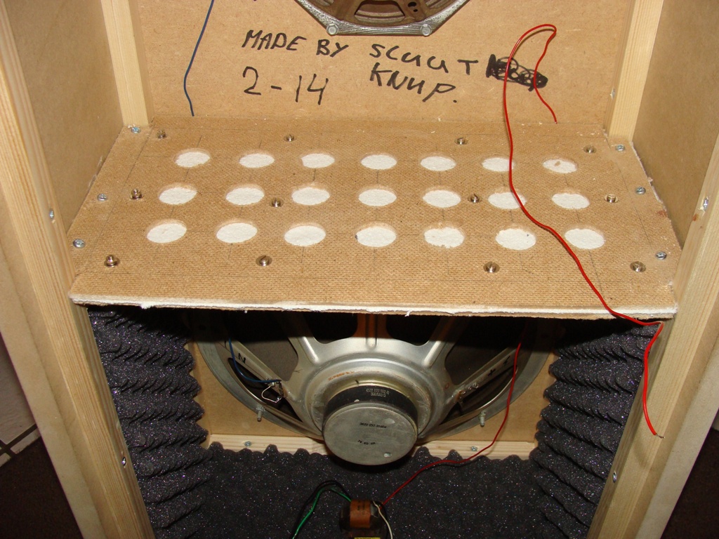

04 feb 2014 19:27 #40533
Beantwoord door peter1952 in topic Bouw AB 13 boxen gestart.
Ziet er netjes uit, echter één tip: zet de plaatjes van het tussenschot ook onderling vast met bijv. schroefjes en moertjes. Het kon wel eens zijn dat anders de zaak gaat klapperen.
