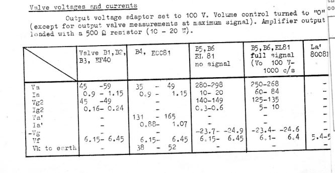

Wat die spanningstabel betreft: In de schematheek staat alleen de gebruiksaanwijzing en daar staat geen spanningstabel in. Je moet echt de servicedoc. hebben en die is op Internet wel te vinden bij o.a. pa3esy.nl.

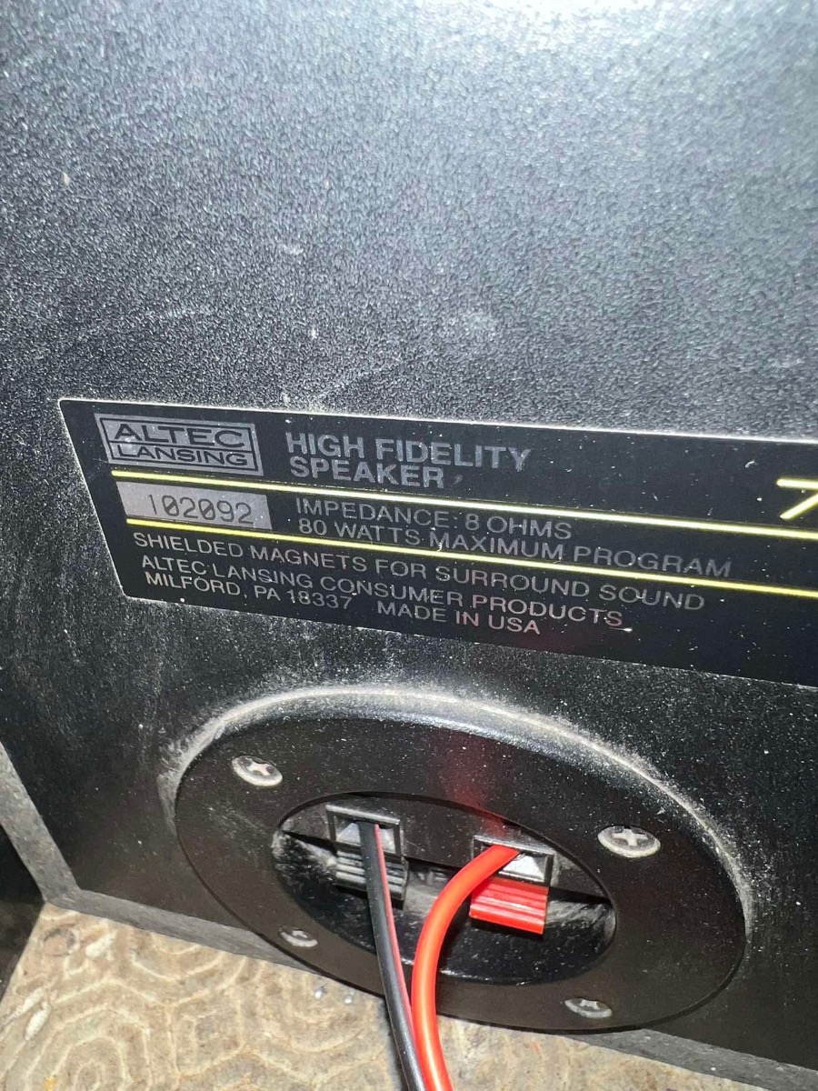

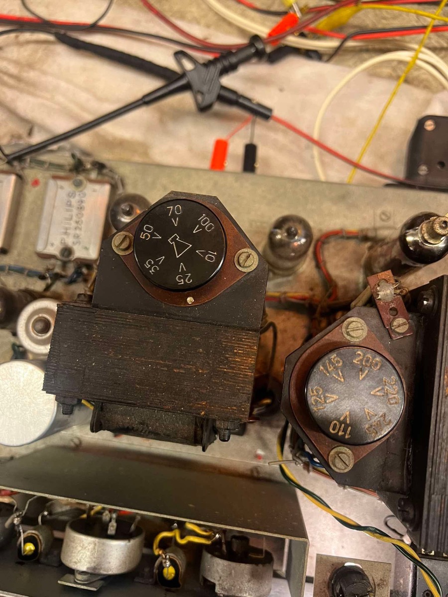

Wat de aanpassing betreft: 25 V. is niet de juiste instelling, voor laagohmige luidsprekers moet je de 10 V. instelling gebruiken. Als je de luidsprekerimpedantie weet, dan kun je het vermogen dat de luidspreker opneemt berekenen. Voor bijv. een 4 Ohm luidspreker is dat: P = U^2 : 4 = 10^2:4 = 25 W., een 8 Ohm luidspreker neemt dan de helft daarvan, 12,5 W. op.
Je ziet dat de versterker op deze manier geen 4 Ohm luidspreker kan voeden, hoewel het in de praktijk wel meevalt.
Als je de versterker op 25 V. zet dat moet de versterker 625 : 4 = 156 W. kunnen leveren. Dat gaat dus niet.
Wil je het echt goed doen, zet de versterker dan op 100 V. en gebruik een 100 V. trafo. Dan heb je keuze uit verschillende impedanties en vermogens. Als je een flinke gebruikt, valt het kwaliteitsverlies wel mee.

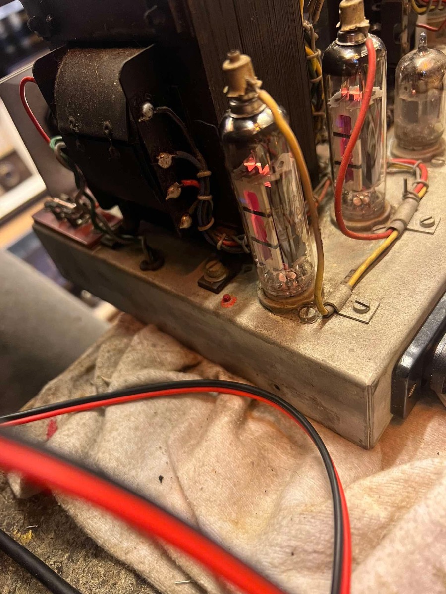

Wat het rood staan betreft:
Worden de buizen ook rood zonder signaal? Als het zonder signaal wel goed gaat, is het overbelasting, blijven ze rood dat is er iets met de neg. roosterspanning of de koppelcondensatoren zijn lek.
Zoek de servicedoc. eens op en controleer het negatief. Ook staat daar een tabel in omtrent de luidsprekeraanpassing.

Zet de kiezer op 10 volt is 4 en 8 ohm

Ofwel zie ik er over maar ik zie deze tabel echt niet, ik heb de doc via de nvhr gedownload maar ik zie deze niet vermeld, ik heb wel even gemeten DC op de dubbele gelijkrichter bij 220v heb ik 275 volt DC , Op de anode van deze EL 81,buizen heb ik 273 en 271 volt, G1 zijn negatief dat is ok, schermroosters G 1 meet ik 137 volt , 1 EL 81 word na een paar minuten licht rood staan, wissel ik deze om dan blijft dezelfde buis wat rood staan, zet ik er per test twee paar NOS buizen in dan worden ze alle 4 rood staan , (foto 2) . Desondanks speelt de versterker mooi zuiver, deze luidsprekers wil ik er aanzetten (paralell) spanningskeuze op 25 v , zou dit kloppen ? (ik weet de voltage niet van deze speakers )
