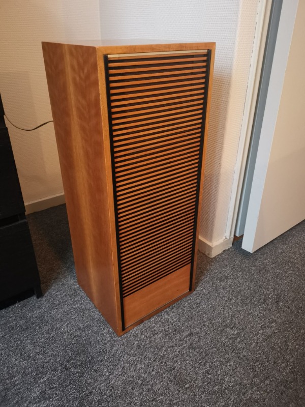

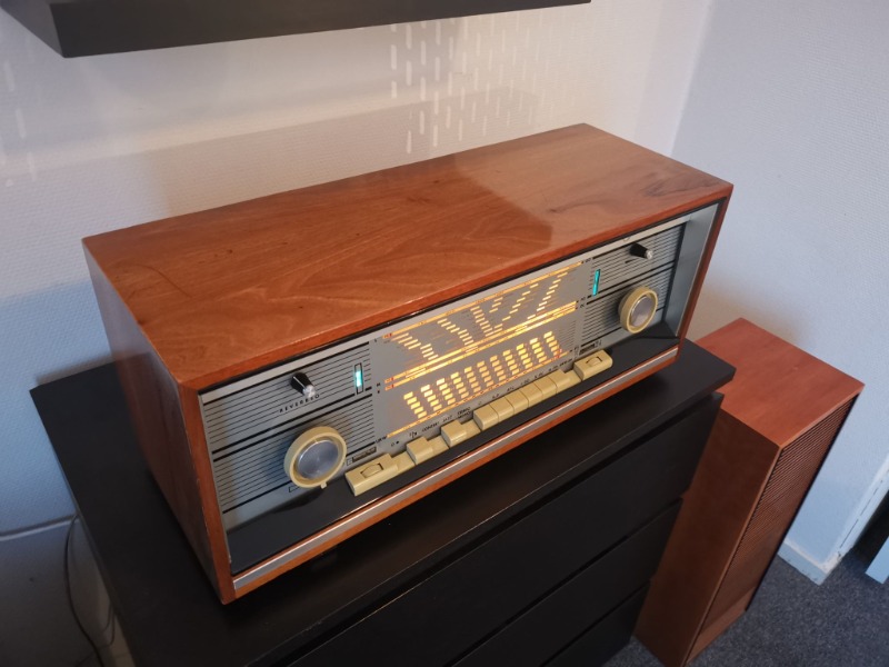

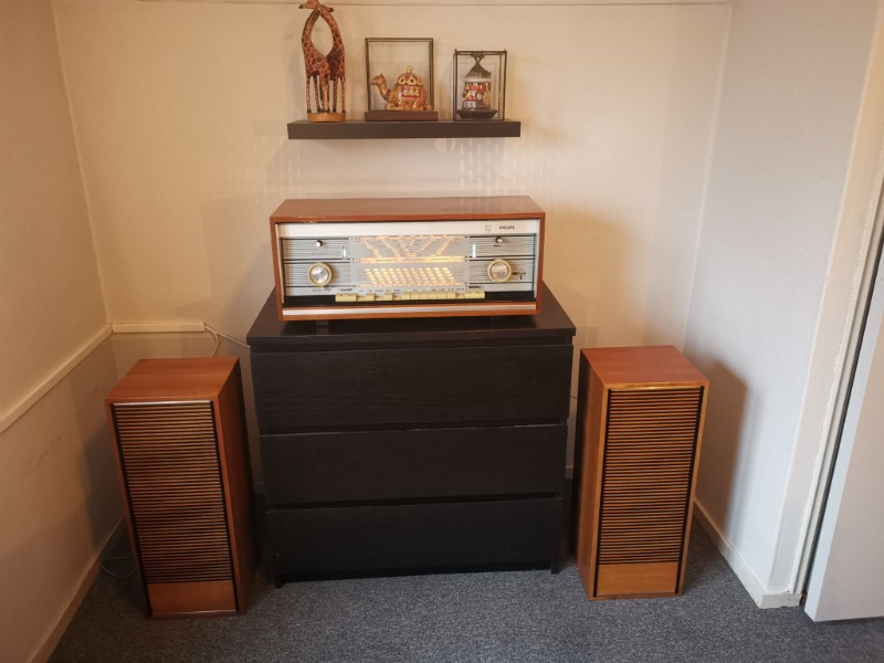

Het is al weer een tijdje geleden, maar hij is klaar!Ondertussen heb ik heel veel kleinere projecten gedaan. En af en toe even weer studeren op de B8X52A. De stereo decoder was voor mij de grootste uitdaging. Na alle Elco's vervangen te hebben deed hij het nog niet. Uiteindelijk een andere stereo decoder van allemaal nieuwe Elco's voorzien. En die erin gezet. Toen gaf de indicator aan dat er "stereo" was. Helaas nog steeds maar geluid op 1 kanaal. Uiteindelijk nog een TS126 transistor vervangen en toen had ik weer volle bak stereo.De ECC85 is vervangen. Omdat na een tijd spelen de ontvangst boven de 100 Mhz weg viel. (Geen verklaring voor, maar na vervanging van de buis was het goed). De ontvangst was toen ook sterker.Beide afstemogen zijn vervangen door gebruikte uit een andere donor radio. De nieuwe Russische equivalenten werken op de een of andere manier niet goed in deze radio.Verder was het een kwestie van heel veel schoonmaakwerk. De Deoxit contactreiniger heeft zijn diensten wel bewezen. Alle schakelaars en potmeters werken weer kraakvrij en mooi soepel.In de speakers heb ik nog de scheidingsfilters vervangen. En het beetje glaswol wat erin zat eruit gegooid en vervangen door modern spul.De kast was een kwestie van heel veel schuren en lakken (spuiten). Al met al een prachtradio geworden met een geweldig geluid. Echt de beste buizenradio die ik tot nu toe onder handen gehad heb. Subtrobisch laag en knisperend hoog zeggen ze in etherpiraat kringen dan. Helaas vindt mijn vrouw hem lelijk. Hij doet haar denken aan een Oost Duits afluisterapparaat zegt ze. En het is ook wel heel veel radio zo met die boxen. Dus de B7X44A blijft mooi in de woonkamer. En de B8X52A gaat de verkoop in. Ik heb er gewoon geen mooie plek voor.
