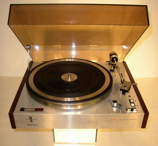

voor de 202 was een inbouw voorversterker verkrijgbaar, eventueel kan ik je daar aan helpen.

Als ik het allemaal zo lees is het een heel gedoe om een platenspeler op een radio aan te sluiten.
Een heel warrig verhaal over de afgifte van elementen etc. Het verhaal van Huub heb ik meerdere keren moeten lezen om te snappen wat er bedoeld wordt.
Tijd om de zaak eens op een rijtje te zetten:
De Ronette mono elementen zijn niet geschikt voor stereo platen. Dat de afgifte voor veel radio’s te hoog is, het zij zo. Die vallen toch af. Ronette had ook een stereo versie, maar die zijn slecht van kwaliteit en degene die je vindt zijn helemaal doorgezakt, waardoor ze onbruikbaar zijn geworden.
De Philips elementen zoals de AG3310, GP200 enz. zijn prima geschikt en inderdaad, de geluidskwaliteit is stukken beter dan menig ander piezo element.
Deze elementen doen het prima bij een naalddruk van 4 gram en dat is redelijk lief voor stereo platen.
Maar ook Dual maakt goede piezo elemenenten.
Voordeel: Geen voorversterker nodig.
Dan een MD element. Natuurlijk prima voor stereo platen. Als voorversterker heb ik zeer goede ervaring met de GH915. Met elementen met een wat hogere afgifte heeft deze versterker geen enkele moeite en het geluid is subliem.
Bij veel Philips platenspelers zoals de 202 en de 212 is een voorversterker in te bouwen zodat deze meteen aan een lijningang gekoppeld kan worden.
Ik zou zeggen: Koop een goede wisselaar van Dual uit de 60’er/70’er jaren met een ceramisch element of een MD element met een losse voorversterker of een Philips wisselaar met GP200 element of een platenspeler met MD element en voorversterker.
Wat die spanningsafgifte betreft: Is de ingangsspanning inderdaad aan de hoge kant, dan kun je altijd een weerstandverzwakker tussen schakelen. Maar bij de meeste ceramische stereo elementen is dat niet nodig.
Als je toendertijd een platenspeler kocht bij je radio, hoefde je toch niet druk te maken over spanningsafgifte e.d.? Waarom nu wel?
En dan de naalddruk: Er wordt betoogd dat de naalddruk bij stereo platen uit de 60’er jaren niet hoger mag zijn dan 3,5 gram. Tot ver in de 70’er jaren zijn platenspelers gemaakt met een ceramisch element dat toch wel 4 gram nodig heeft. Dan vraag ik me af of die fabrikanten dan verkeerd bezig geweest zijn.
