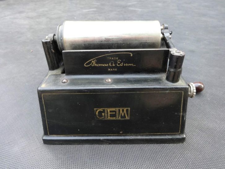

Dinsdag heb ik de Edison fonograaf ontvangen. Onbeschadigd gelukkig, met nog 3 doosjes voor wasrollen erbij. Er is 1 geschaafde wasrol bij. Deze is leuk om tzt een experiment uit te voeren. Ik wil een opname van cd op een wasrol overzetten. De technische kant hieraan is in ontwikkeling.
De fonograaf heeft een goede motor, en een goede veer. Na een schoonmaakbeurt en het opnieuw invetten van de tandwielen draait het motortje, zelfs na 110 jaar, als een zonnetje. Ik heb inmiddels al een nieuw riempje gemaakt zodat de mandrel ook weer soepel meedraait.
Aan de achterzijde van het apparaat ontbreekt helaas de as met schroefdraad, welke de weergever in twee minuten over de wasrol mee moet nemen. Ik heb een nieuwe RVS schroefas gemonteerd, en ga nog testen of deze met de juiste tandwielverhouding een goede tijd van twee minuten draait.
Ook ontbrak de beugel met weergever. Daar was de aankoopprijs ook wel naar. Ik heb 20 procent betaald van de prijs van eenzelfde exemplaar in complete staat. Zo kan je nog eens was experimenteren, zonder een origineel apparaat te verprutsen.
Inmiddels heb ik al een bruikbare beugel gemaakt, en gemonteerd. Mijn volgende stap is een zo goed mogelijke weergever te bouwen volgens oude Edison voorbeelden en tekeningen uit de 19e eeuw.

Ik besluit een Edison GEM fonograaf model B (1905)aan te schaffen, helaas niet geheel compleet. De reproduceerder is verdwenen, evenals de hoorn. Ook de houten onderplaat en deksel zijn niet meer aanwezig.
Verder lijkt de machine nog redelijk compleet en netjes. Is er nog iemand, mischien Tino wel, die mij eventueel kan voorzien van een reproduceerder? Een hoorn kan ik nog wel vinden denk ik. De houten deksel vind ik niet belangrijk. Hij zou toch alleen dienen als show in de woonkamer.
