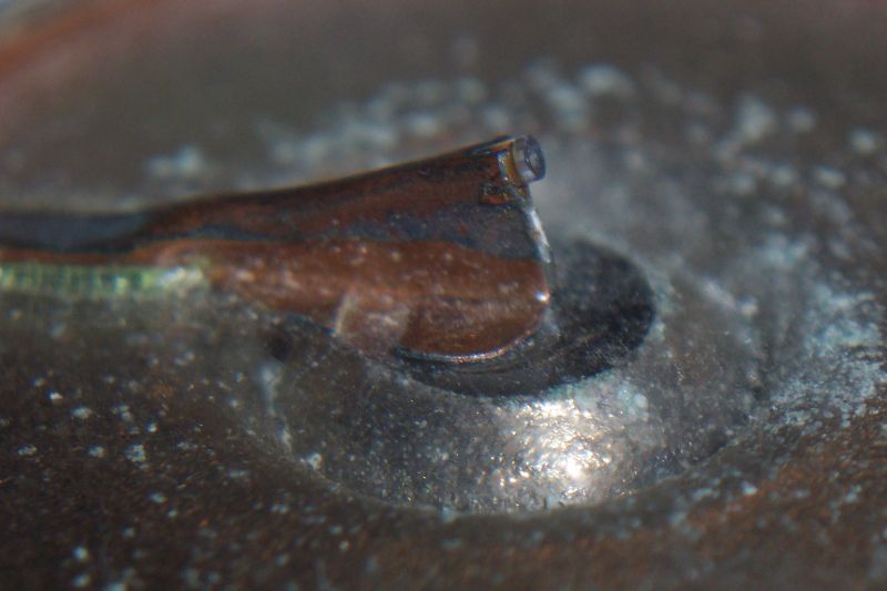

Helaas, dit project wordt niets. Ik heb alleen wel in de practijk mogen ondervinden, dat het nog helemaal niet zo eenvoudig is om op deze manier geluid vast te leggen. En vervolgens ook weer weer te geven...
Ik heb twee proefjes gedaan. Eerst met mijn eigen gemaakte wasrol van kaarsvet. De snijbeitel goed scherp geslepen, bevestigd aan de conus van de luidspreker, en een goede plaat met veel bassen opgezet. De snijbeitel trilt goed mee, op de muziek en vervolgens op de rol gezet en twee minuten laten draaien. Er was een mooie groef gemaakt in de rol. Dat leek hoopvol.
Maar bij afspelen, met een dunne naald, op een andere reproducer, met een membraam dat tussen twee rubbers zit, hoorde ik alleen maar ruis.
Vervolgens de proef herhaald, met een lege Edison gold moulded black rol, en ook daarin ontstond een mooie groef. Bij afspelen van de rol, hoorde ik heel, in de verte iets van trilling, van de bassen van de muziek. Maar verder totaal geen herkenbare klanken.
Helaas, het leek in de theorie zo eenvoudig, maar maak het zelf maar eens....
De fonograaf krijgt een plekje in de vensterbank. Hij ziet er tenminste wel mooi uit.
