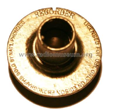

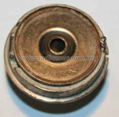

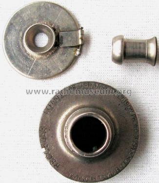

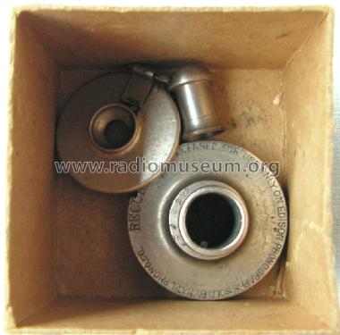

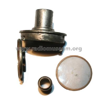

Bedankt Tino, en de snij beitel zit rechtstreeks op het membraam?
13 sep 2013 15:47 - 13 sep 2013 15:55 #36121
door mrphonograph
tino
Beantwoord door mrphonograph in topic Edison GEM fonograaf model B (1905)
boven op de behuizing voor het membraam zit een soort van heel plat hoorntje waarop een los buisje direct de hals van recorder in gaat dit zorgt er voor dat er geen geluids veries is
hier onder wat foto's
tino
Laatst bewerkt 13 sep 2013 15:55 door mrphonograph.
12 sep 2013 22:11 - 12 sep 2013 22:11 #36099
door klaas
Inmiddels ben ik bezig om een geheel nieuwe recorder te maken. Een slangeklem, met wat carrosserie ringen, en veel fantasie.
Het membraam is een bodem uit een plastic koffiebekertje. Dat is heel flexibel, en brengt trillingen goed over.
Deze is in het geheel geplaatst met flexibele acrilaatkit.
Nu heb ik nog een vraagje aan Tino, zo, n recorder heeft wel een scharniertje, zodat de snijbeitel naar beneden kan, tegen de rol aan. Maar krijg je dan een opening tussen membraam en bovenkant recorder? Dat kan ik nergens terugvinden. Het lijkt mij niet echt bevordelijk om de geluidstrillingen die in de hoorn worden geroepen, te laten ontsnappen tussen een kier bij het membraam. Kan dezelfde constructie bij een recorder gemaakt, als bij de reproducer? Dan bedoel ik dus een asje aan het membraam, aan de snijbeitel, welke scharnierend aan de bewegende bodem van het geheel zit.
Op bestaande foto, s zit de snijbeitel direct op het membraam. Lijkt mij dan lastig om de hoogte te bepalen van de snijbeitel.
