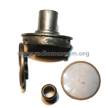

voor de saphier bol kun je ook gewoon een glasdraad trekken met een gas brander dit kan heel goed van glazen theelepeltjes die bij elke kringloop wel te vinden zijn

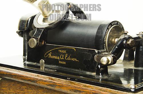

hier ook wat foto's van de edison recorder
zodat je ook je eigen cylinders kan opnemen

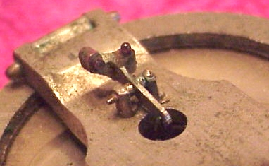

je mist alleen nog het op-neer asje voor op de beugel hier een voorbeeld op de beugel van de edison standard b

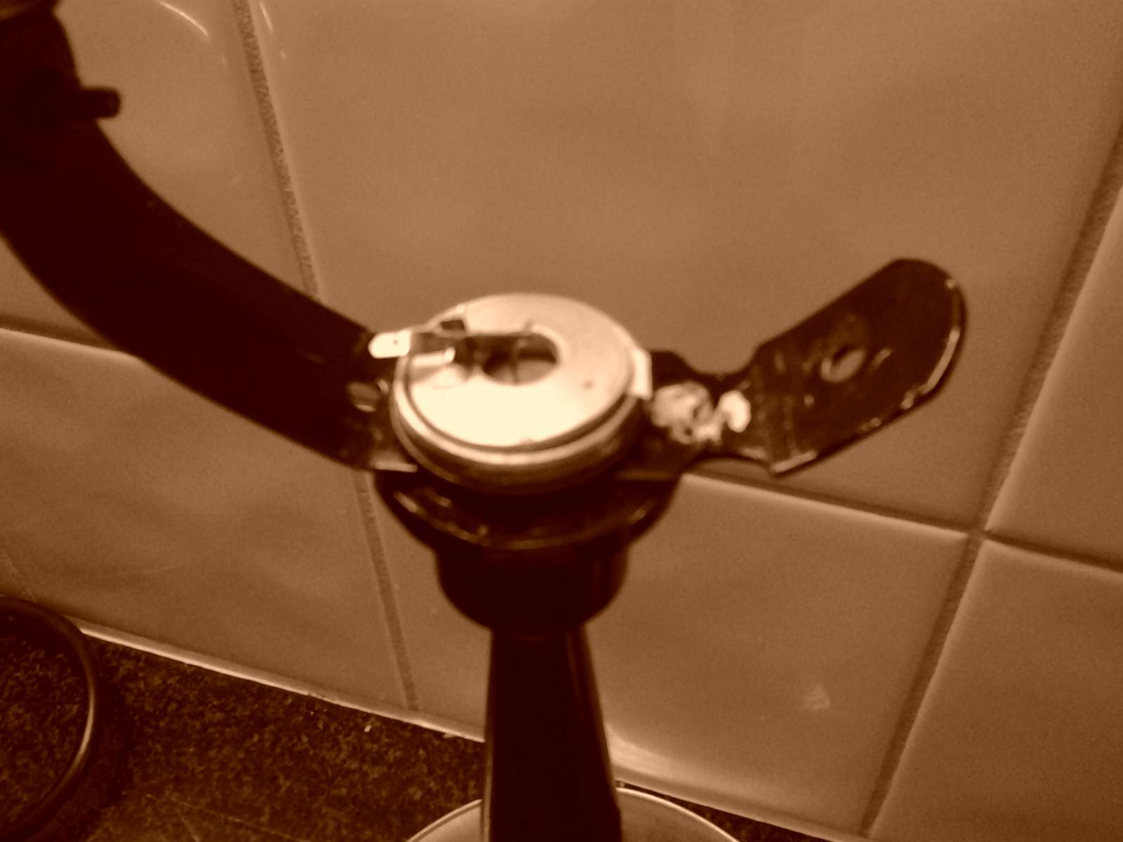

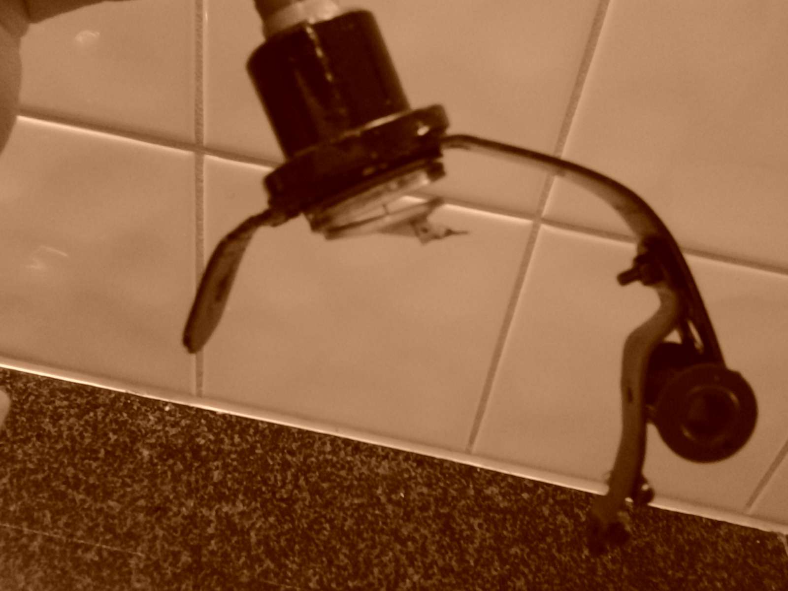

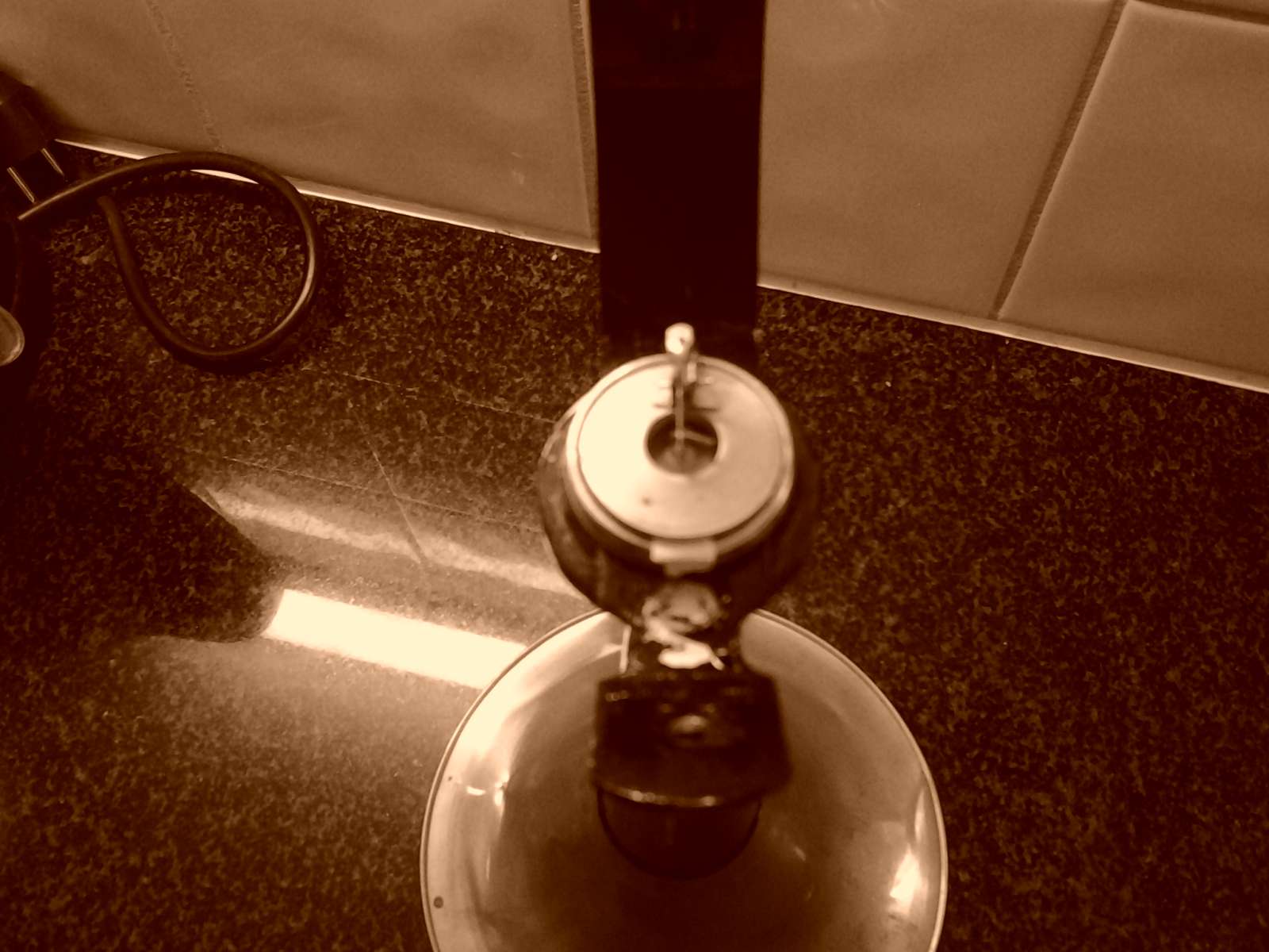

Excuses voor de wazige fotos
04 sep 2013 21:26 #35724
door klaas
Beantwoord door klaas in topic Edison GEM fonograaf model B (1905)
Het zal wel niet werken, mijn constructie, maar ik waag de gok gewoon. Bij deze presenteer ik mijn reproducer, welke nog niet geheel af is. De trillingen worden opgevangen via een dunne stangetje aan de naald. Deze is weer bevestigt aan een membraan die het geluid weergeeft aan de hoorn. De naald wordt een lastig iets. Het gewicht op de naald moet ik nog uitvinden. De constructie is gemaakt... toppie
