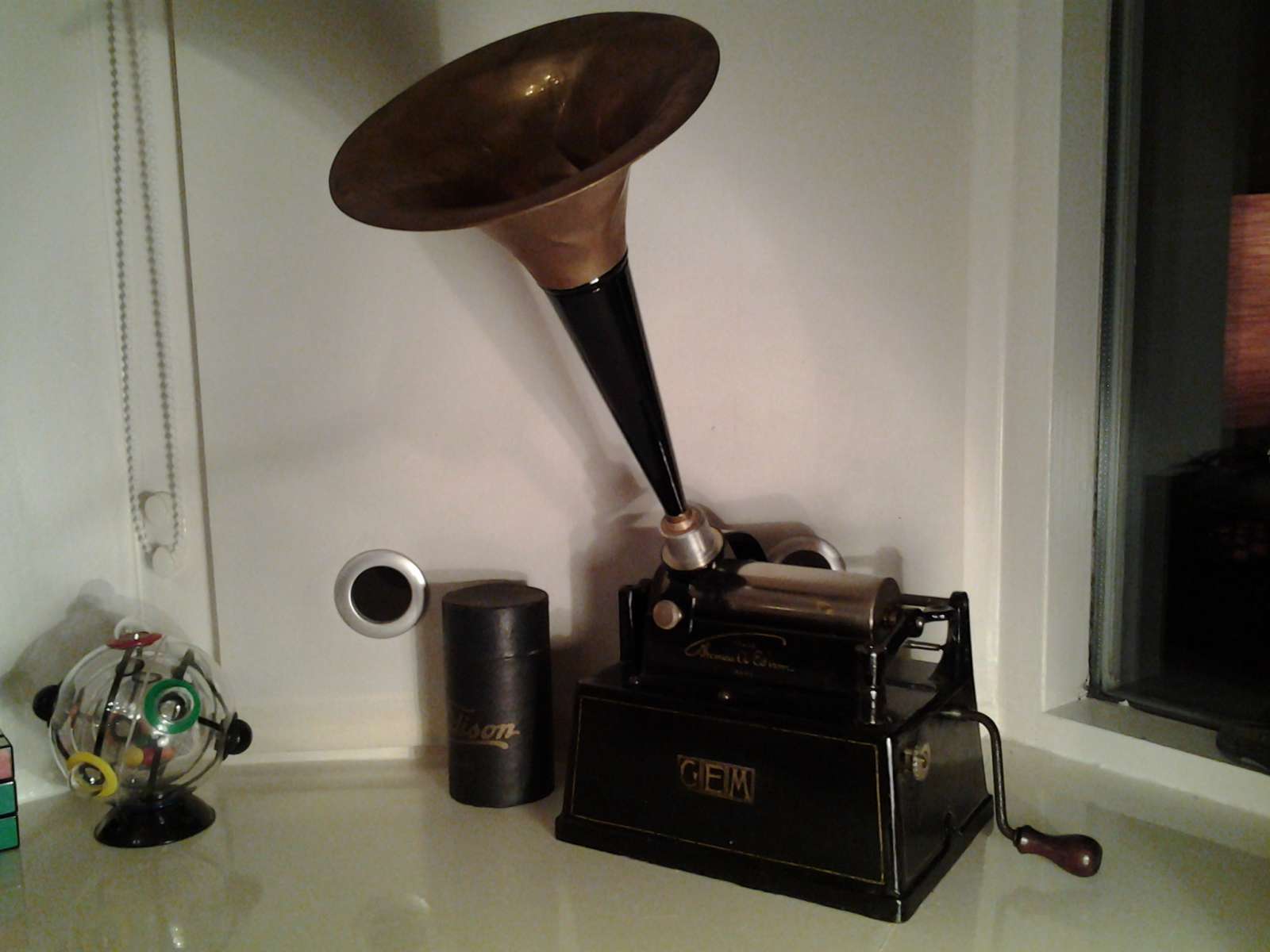

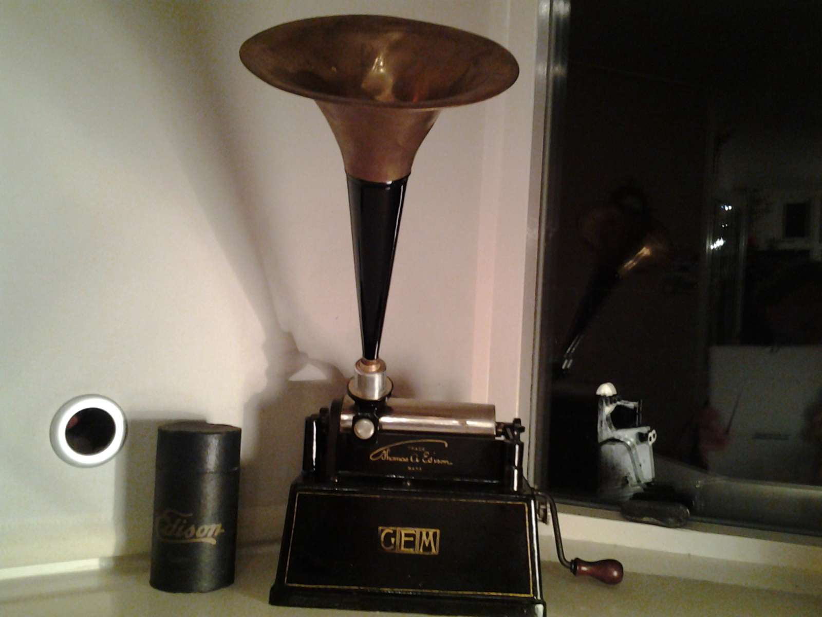

Goedenavond Bert,
Die tijdsmeting, nou ja... Ik heb de veer goed opgespannen en de mandrel laten draaien op een gemiddelde snelheid. Ik weet niet hoe snel, want ik heb geen weergever en een blanco wasrol...
Daarna een mesje op de schroefas drukken, ter hoogte van het begin van een wasrol. 2 minuten laten draaien en kijken waar het mesje dan is. Aan het einde van de rol. Een begin is gemaakt dus.
Maar zoals ik al zei, hij is een experimenteer machine. Uiteindelijk wil ik die lege wasrol gaan beschrijven met muziek, ik denk op een electrische manier. Een gesloopte luidspreker verbinden met een schrijfnaald, en deze laten schrijven in de wasrol. En daarna weer reproduceren middels een andere weergever, met hoorn. Zou mogelijk moeten zijn. zo is Edison ook begonnen. Ik verwacht geen wonderen, alleen een leuk project. toppie

Klaas.
Nog even een toevoeging.
Het juiste toerental is bij het testen niet van belang.
De verhouding tussen het toerental en het verplaatsen van de weergever wel.
Als de wasrol sneller draait zal de verplaatsing van de weergever mits de verhouding klopt in de pas meegaan.
Bert.
Bert.

Hoi Klaas.
Ik bewonder de wijze zoals je ermee bezig bent mijn petje af.
Mag ik vragen hoe je de tijdsmeting hebt gedaan ?
Lijkt mij zonder koppeling tussen transport as en weergever erg lastig.
Heb je er een originele weergever bij?
De originele weergevers van de Edison fonografen zijn van het zogenaamde floating weight type een must om het goed te laten werken.
Voor de koppeling tussen de weergever en de transport as gebruikte Edison een soort halve moer met dezelfde spoed als de transport as welke middels een soort bladveer met lichte spanning tegen de transport as werd gedrukt
Succes met je project.
