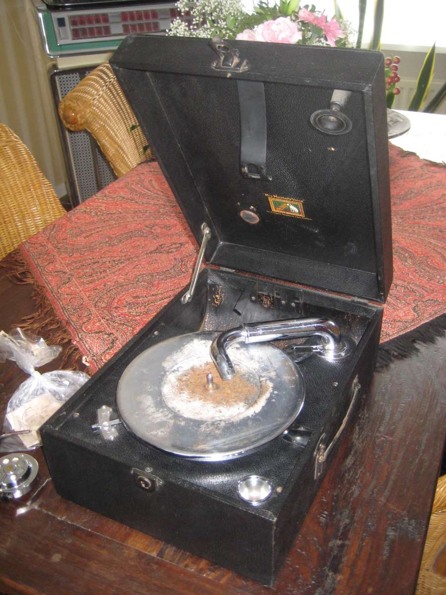

Hierbij de beloofde foto`s
Vanmorgen is de grammofoon bezorgd en ik was erg benieuwd hoe hij er uit zag.
Wat meteen opviel was de goede staat van het koffer en het element.

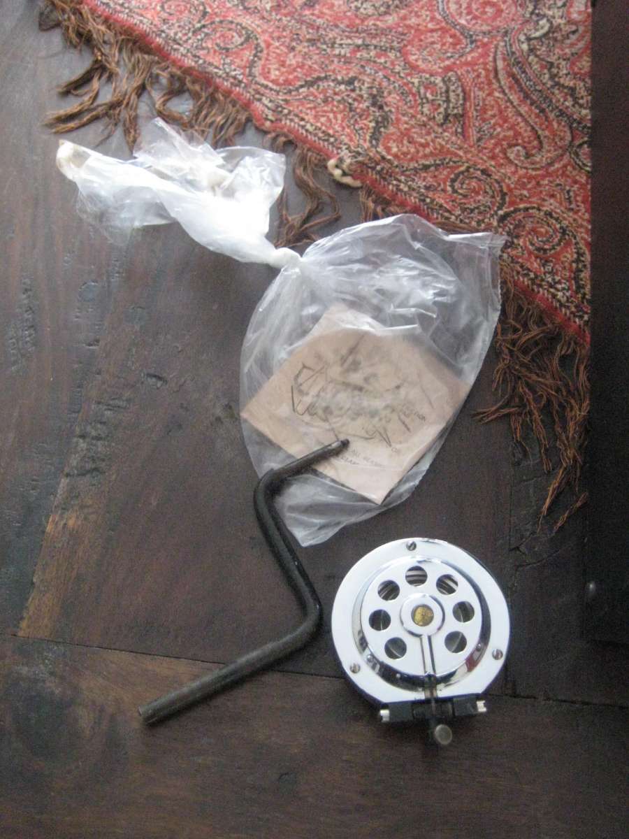

In het plastic zakje zit de tekening van de motor, dat is handig om erbij te hebben.

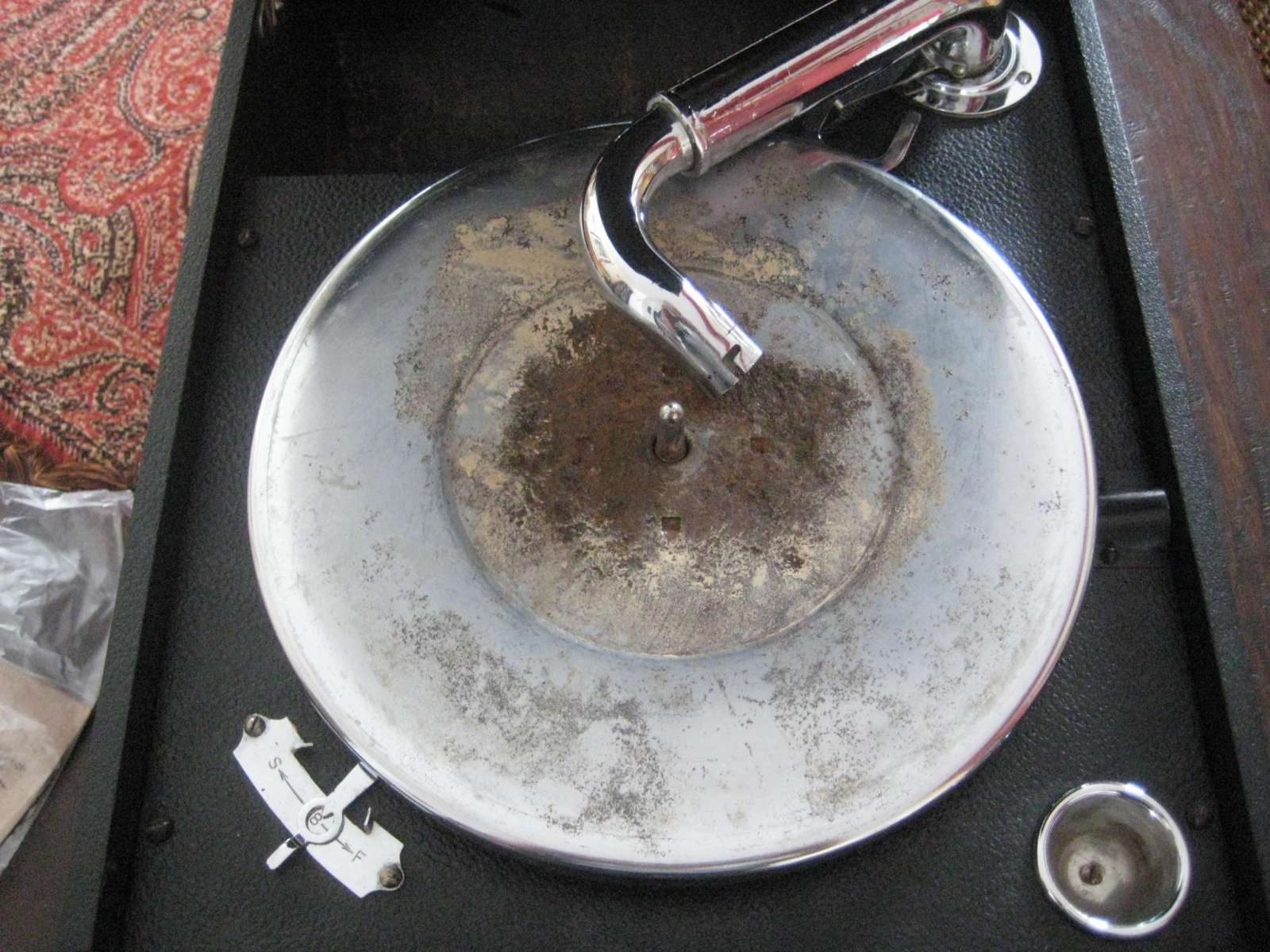

Het plateau heeft een goede opknapbeurt nodig, ik ga op zoek naar nieuwe bekleding.
De motor werkt niet dus ook die ga ik onder handen nemen, ik heb nog geen idee hoe e.e.a.
werkt maar het lijkt mij niet zo moeilijk.
Waarschijnlijk kan ik het beste beginnen met het vuil en vetvrij maken van de motor.
Weet iemand wat ik als nieuw vet kan gebruiken ?
