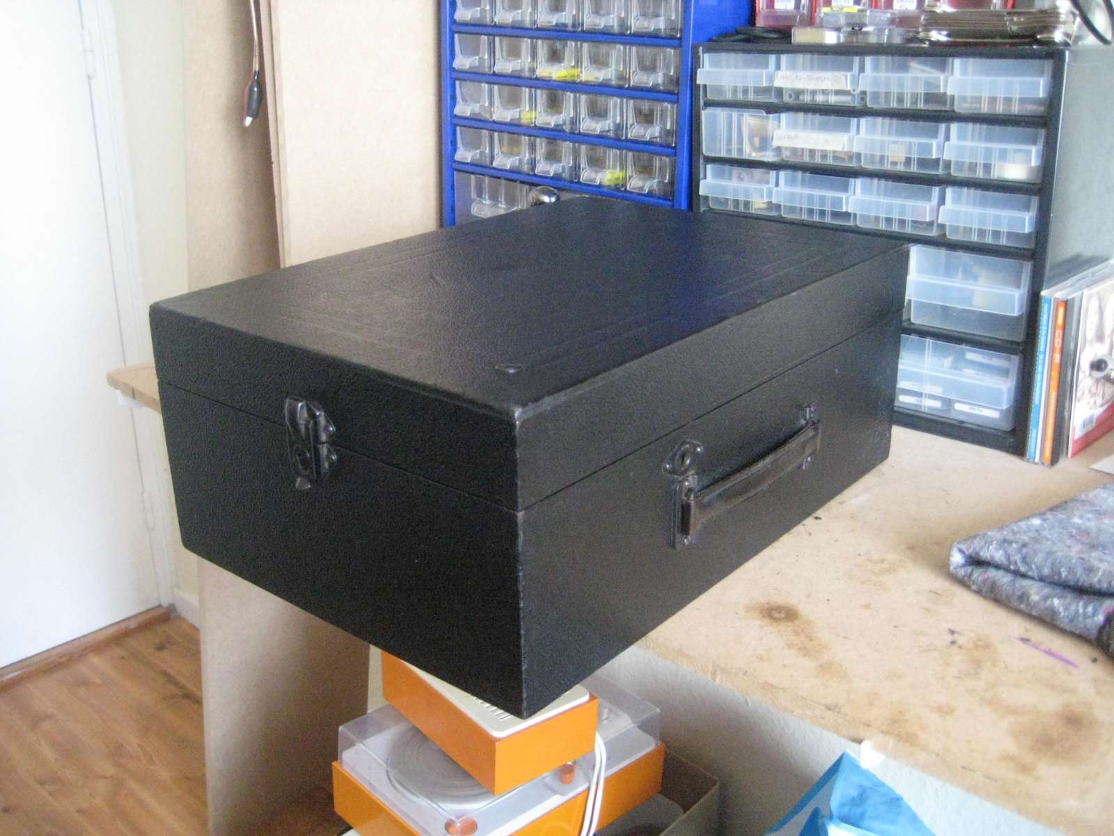

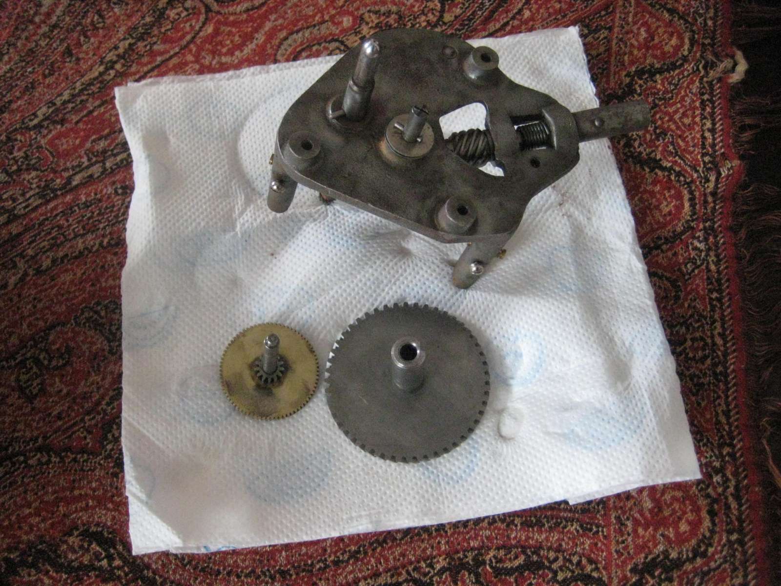

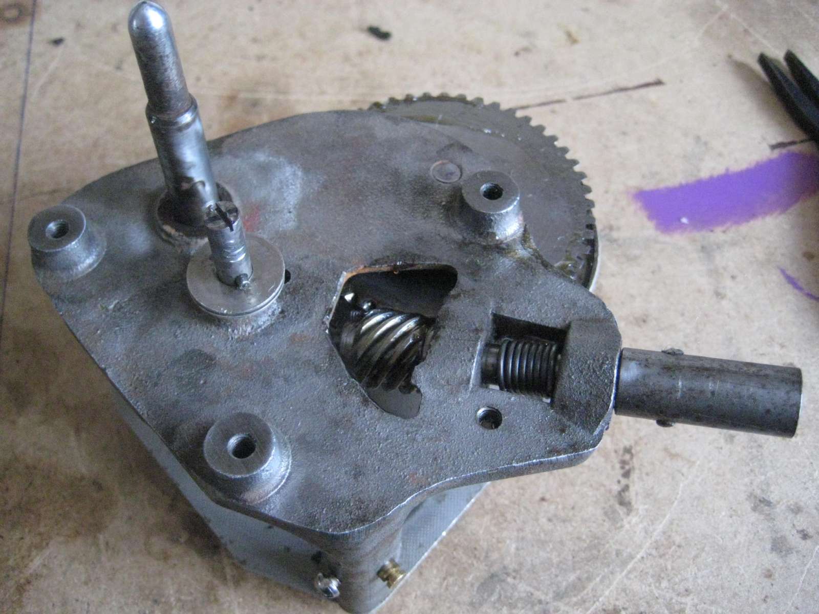

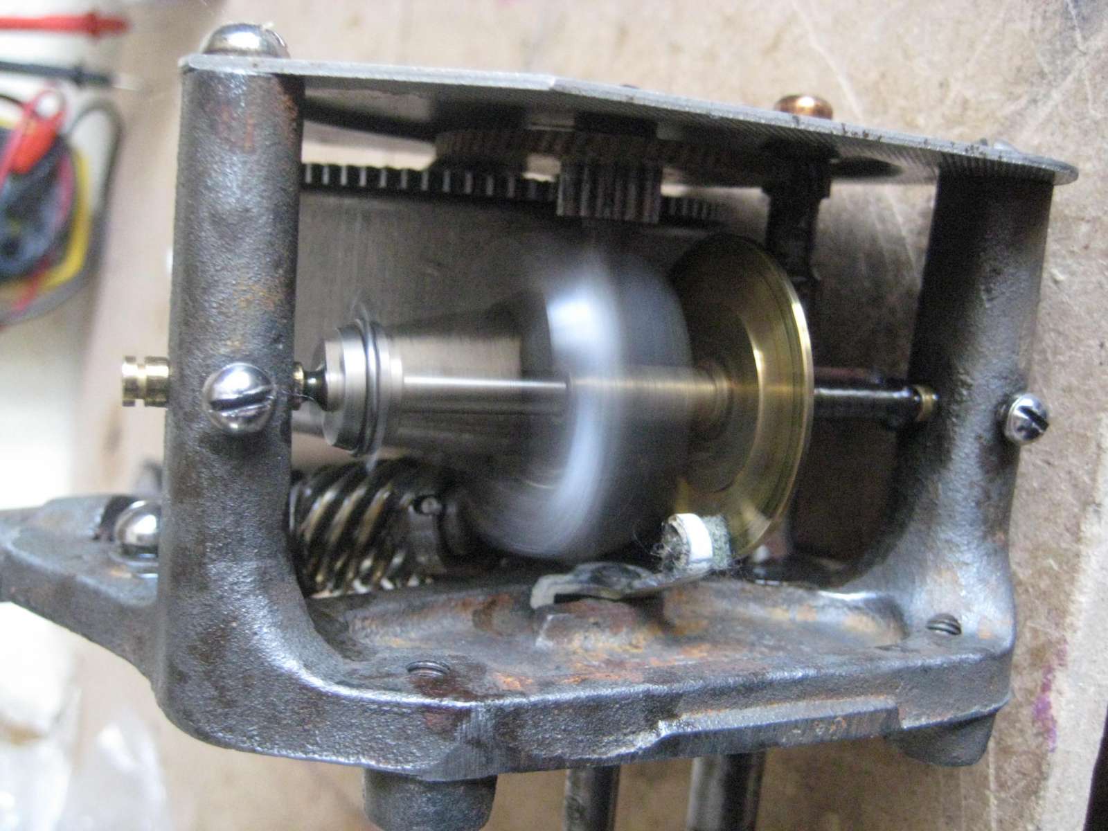

Vandaag weer aan de gram motor begonnen.
Eerst maar weer een alles gedemonteerd en schoongemaakt met thinner.
Daarna een borsteltje op de dremel en het motor chassis ontdaan van de roestplekken (als ik dan toch bezig ben).
Vervolgens alle draaipunten van de asjes voorzien van 2 takt olie en de tandwielen van lagervet.
Het geheel ziet er netjes uit en draait goed maar......
Tijdens het afdraaien van de veer hoor ik deze regelmatig ``springen`` in de trommel.
Ik vermoed dat er niet genoeg vet in zit (misschien te zuinig geweest?) en hij daardoor
af en toe los springt bij het afdraaien.
Komende week de motor er maar weer uit en de trommel openmaken om wat meer vet tussen de veer te smeren.
Het koffer zag er nog netjes uit op een paar kleine plekjes na, ik heb dus de hele bekleding
ingesmeerd met zwarte schoensmeer, even laten intrekken en vervolgens uitgeborsteld, daarna
met een oude panty opgewreven en hij zier er weer als nieuw uit
Nu nog het plateau nog bekleden en dan is hij hopelijk klaar.
Steeds een stapje verder
Lee
